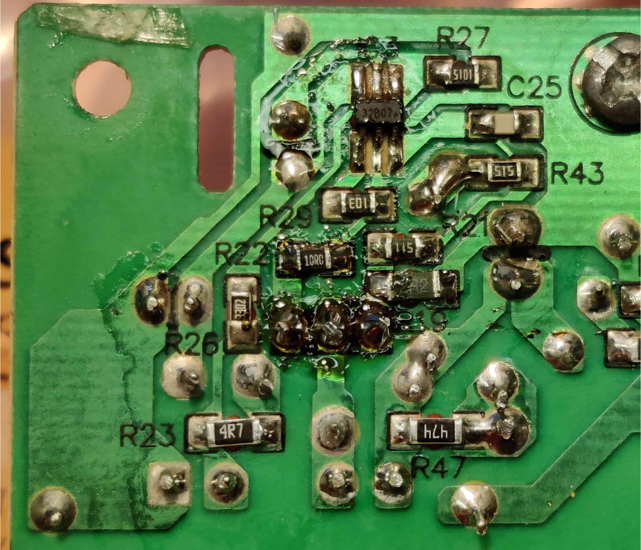

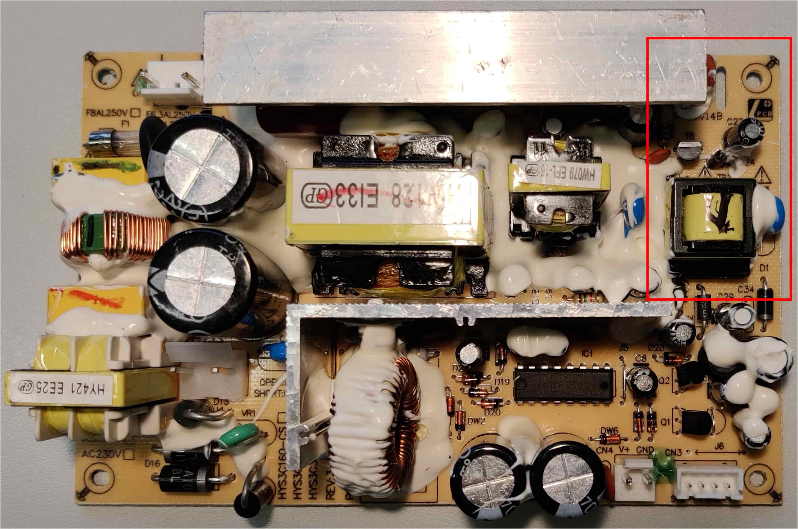

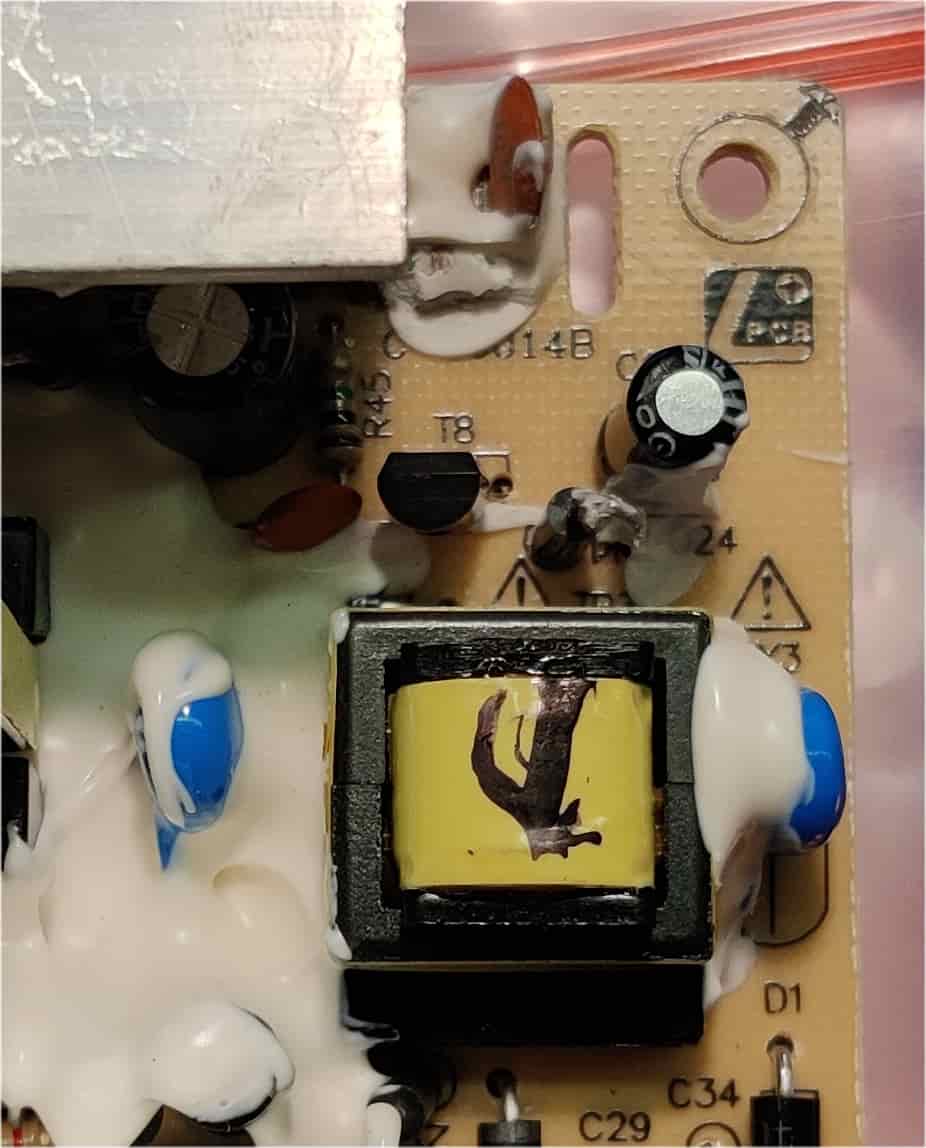

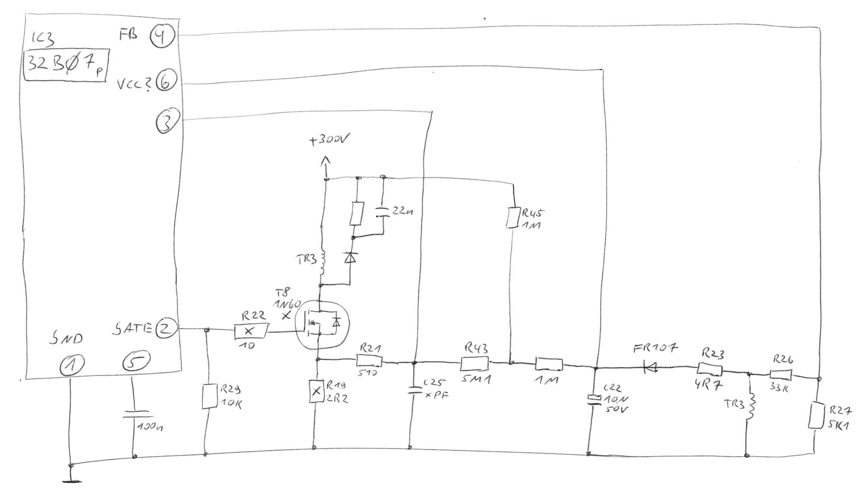

ich suche Ersatz für einen defekten Schaltregler-IC in 6-Pin SOT23
Gehäuse.
Er trägt die Aufschrift "32B07" gefolgt von einem kleinen "P". Per
Google findet man leider gar nichts. Er ist hier verantwortlich für die
Standby-Versorgung eines aktiven Subwoofers von Canton.
Ist jemandem mit ähnlicher Pinbelegung vielleicht schomal einer über den
Weg gelaufen?
