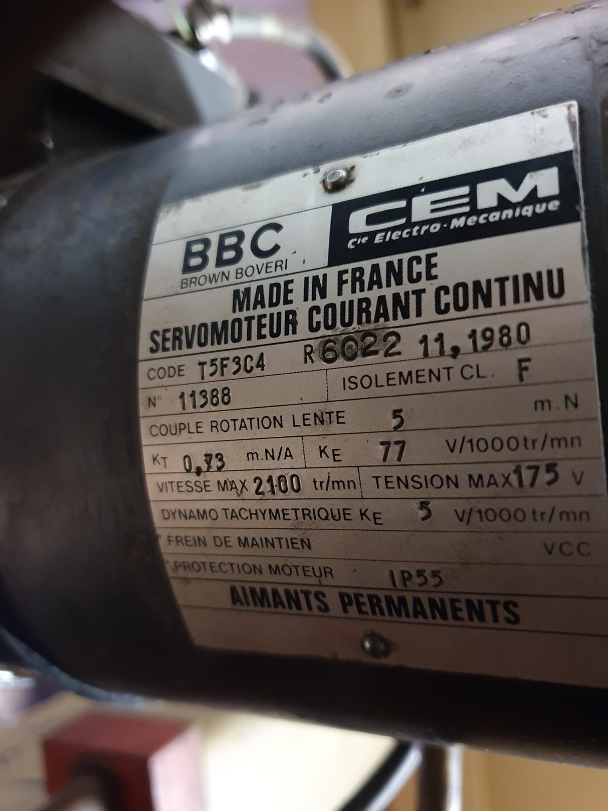

Ich möchte eine etwas in die Jahre gekommene Maschine modernisieren.
Nun sind dort diese Motoren verbaut(Bild anbei). Wie fiel Leistung haben
diese?
Wenn ich neue beschaffe müssen diese mindestens genauso stark sein.
Ich komme mit den Angaben nicht auf die max. KW zahl.
Hat einer eine Idee?
Danke im Voraus
MfG Alex.
Gast #6576544
Scheint ein Servo mit 5Nm Drehmoment und bis zu 2100 rpm zu sein.
Da es ein Servo ist, sind diese Angaben relevanter als die Leistung in
kW.
Die kann man aber aus den beiden Angaben berechnen:
Mit den Werten komme ich auf 1100W
#6577156
Es kommt auf die Maschine an, ob man auch schwächere Motoren nutzen
kann,
Wenn der Hersteller z.B. angibt, 5000N Vorschubkraft, du aber z.B. nur
kleine maximal 12er Fräser benutzt, dann ist ein schwächerer Motor, der
angenommen nur 4000N Kraft liefert, vollkommen ausreichend.
