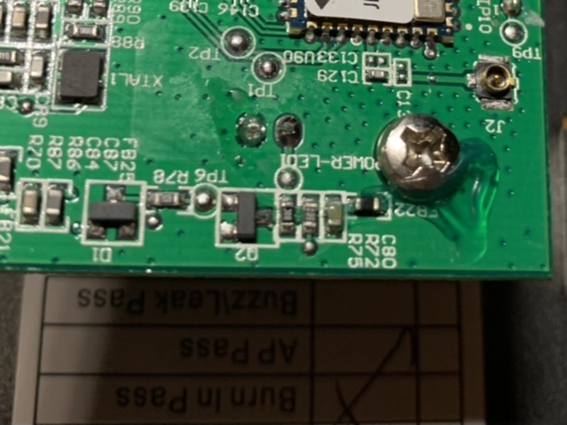

Hallo zusammen, mir ist leider eine Antenne für Bluetooth abgerissen.

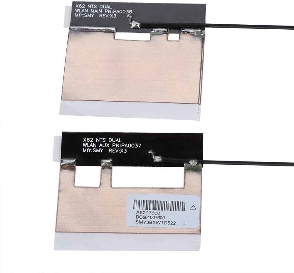

Jetzt möchte ich eine neue kaufen. Die hier würde rein passen, es sind
aber zwei Antennen, die anders ausschauen. Ich habe aber nur einen
Anschluss. Würde das trotzem funktionieren? Danke und schönen Abend :)
Moderator Persönliche Seite #6576743
Wenn man danach gugelt, scheinen es Dualband-Antennen für WiFi 2,4 GHz /
5,8 GHz zu sein. Würde prinzipiell passen. Sie werden aber überall als
"IPEX" beschrieben; I-PEX ist ein Hersteller von Steckern, die haben
zwar auch welche im Programm, die mit den "gängigen" U.FL kompatibel
sind, aber sie haben auch viel kleinere. Insofern solltest du schauen,
dass nicht nur die Antenne selbst sondern auch der Stecker bei der
passt.

Hmm, das ist jetzt doof. Dann würe ich einfach beide Stecker kaufen und
nehme den, der passt. Ich dachte das wäre alles das gleiche. Ich habe
jetzt noch MHF Stecker gefunden. Der ist es aber nicht?
Ich habe jetzt noch die Antenne gefunden und würde einfach das eine
Kabel entfernen: Ist das okay?
https://www.amazon.de/DELOCK-Doppelantenne-kompatibler-Stecker-Klebemontage/dp/B06XK19H5J/
https://www.amazon.de/DELOCK-Antenne-Doppel-Stecker-802-11/dp/B01D6522G0/
https://www.amazon.de/Antenne-U-FL-LP-068-kompatibler-Stecker-2x150mm/dp/B00YMS9LWE/
Warum haben diese Antenne eig 2 Antennen?
Weil viele WLAN-Systeme "MIMO" machen, also auf mehreren Antennen
gleichzeitig arbeiten. Das kann den Durchsatz verbessern, oder es hilft,
Stellen auszugleichen, an denen starke destruktive Interferenzen
auftreten.
Mit etwas Vorsicht kann man das alte Kabel auch an die neuen Antenne
löten, falls der Stecker gar nicht passt. Aber nicht zu heiß, sonst
schmort alles weg.
