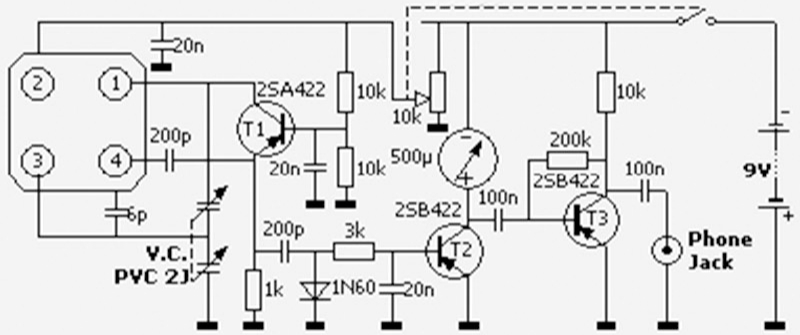

Grid Dip Meter, was macht der Ohrhörer?
Gast #6577849
Wie viele andere Dipper auch kann der auch als reiner Empfänger genutzt
werden, dann wird die AM-Modulation hörbar gemacht.
Ein abgestimmter Prüfempfänger also.
Beispiel: Abstimmung auf die ZF eines AM-Supers, lose Ankopplung an das
Streufeld eines ZF-Kreises.

Klasse! Gut dass ich gefragt habe!  :-)
