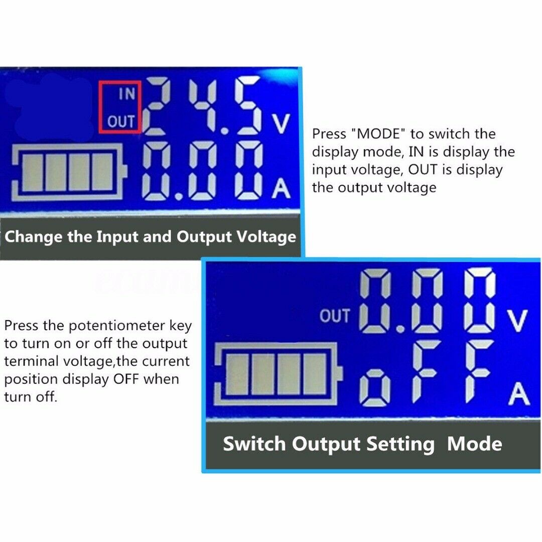

mir gelingt es nicht, den Step-down Regler
 "Einstellbare LCD DC-DC 32V 5A Step Down Netzteil Converter Buck Modul
CC CV"
https://www.ebay.de/itm/Einstellbare-LCD-DC-DC-32V-5A-Step-Down-Netzteil-Converter-Buck-Modul-CC-CV/392787905895?ssPageName=STRK%3AMEBIDX%3AIT&_trksid=p2057872.m2749.l2649
einzusltellen.
Leider war keine Anleitung dabei. Im Web konnte ich nirgends eine
finden. Auch bei der Anschlussbelegung bin ich mir unsicher.
Der Regler hat vier Anschlüsse: V0+, V0- und V1+, V1-.
Ich habe die Eingangsspannung auf V0 und den Ausgang auf V1 gelegt, bin
mir aber nicht sicher, ob das stimmt.
Weiss zufällig jemand, wie der Regler eingestellt werden kann?

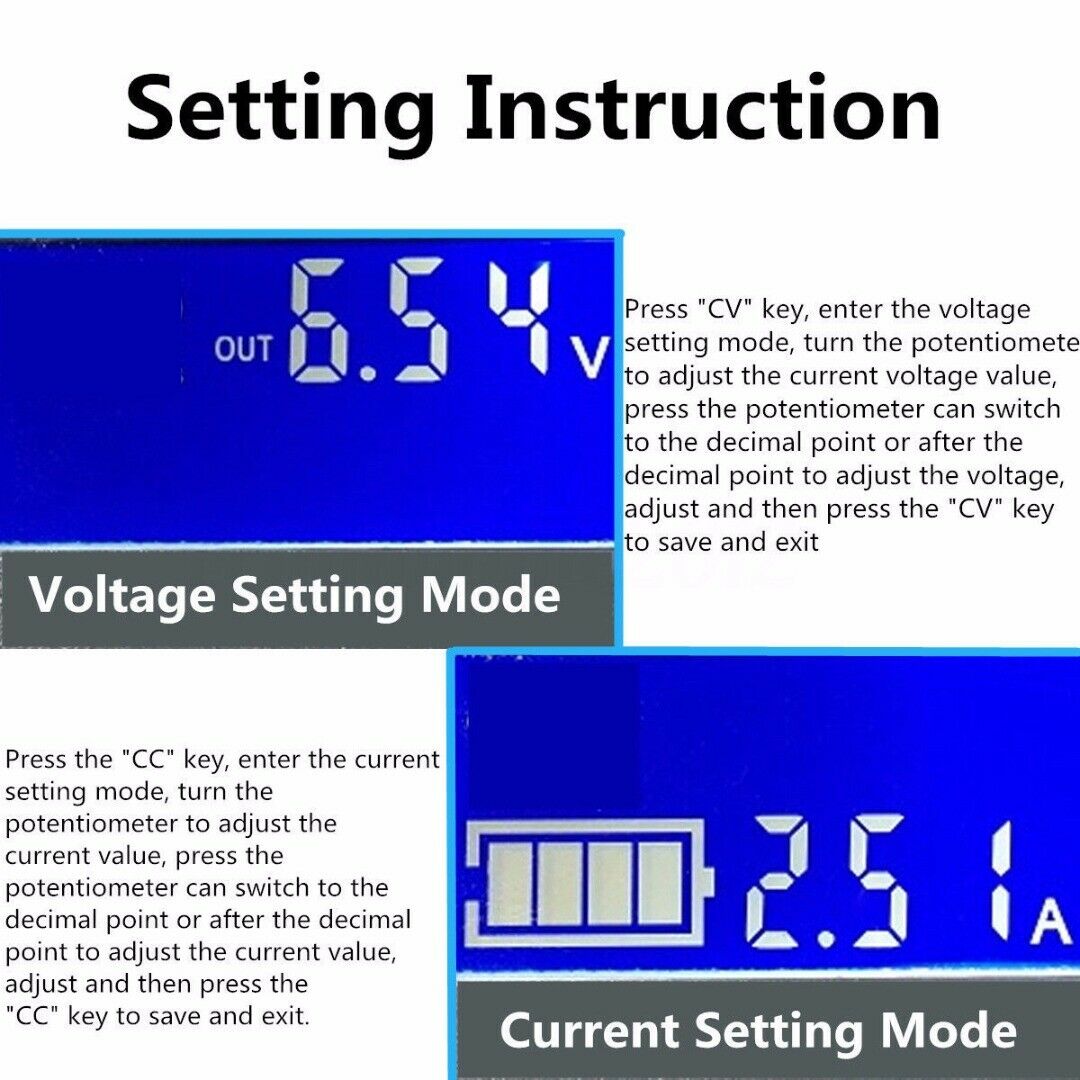

Ich kann zwar die Ausgangsspannung einstellen aber sie wird nicht
übernommen, wenn ich die SET-Taste drücke.
Ohne Anleitung klappt es bei mir leider nicht.
Für einen Tipp wäre ich sehr dankbar.

Vi wie input sollte der Eingang sein, Vo wie out der Ausgang.
Bezüglich der Bedienung kann man nur raten. Die Mode-Taste bleibt ein
völliges Rätsel. Vielleicht kann man ihn wahlweise als Spannungsquelle
oder Stromquelle in Grenzen einsetzen, die man vorher mittel CV für
Konstantspannung und CV für Konstantstrom eingestellt hat.

Mit der Mode Taste lässt sich einstellen, ob die Zahlen vor dem Komma
oder nach dem Komma eingestellt werden. Aber wie gesagt, die Werte
wurden nicht übernommen.

Erst mal vielen Dank für die Tipps.
Nachdem ich die Anschlüsse richtig geklemmt habe, funktioniert alles wie
es soll.
Offenbar hat der falsche Anschluss der Schaltung nicht geschadet.
Die Einstellung ist jetzt auch kein Problem mehr.
