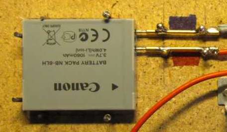

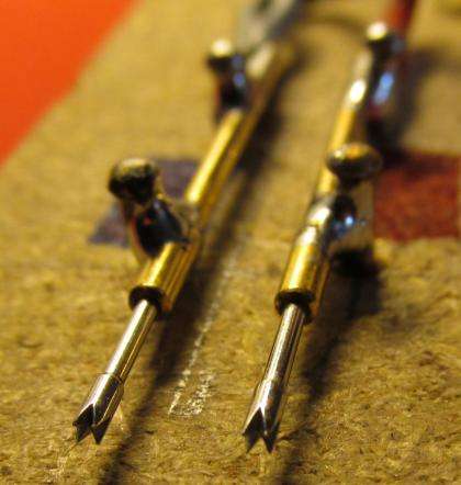

Gefederte Kontaktstifte:
https://www.amazon.de/sourcingmap-60Pcs-Spitze-Gefederte-Kontakt/dp/B019W9X23G/ref=sr_1_16?__mk_de_DE=%C3%85M%C3%85%C5%BD%C3%95%C3%91&crid=MHV54EW0T55A&dchild=1&keywords=gefederte+kontakte&qid=1612724275&sprefix=gefederte+k%2Caps%2C290&sr=8-16
Aber nicht mit einer Spitze wie auf dem Bild, besser nach einer Krone
suchen. Mit etwas Geschicklichkeit kann man damit auf einem Brettchen
einen Ladeadapter ferkeln, z.B. mit Nägeln auf Spanplatte.

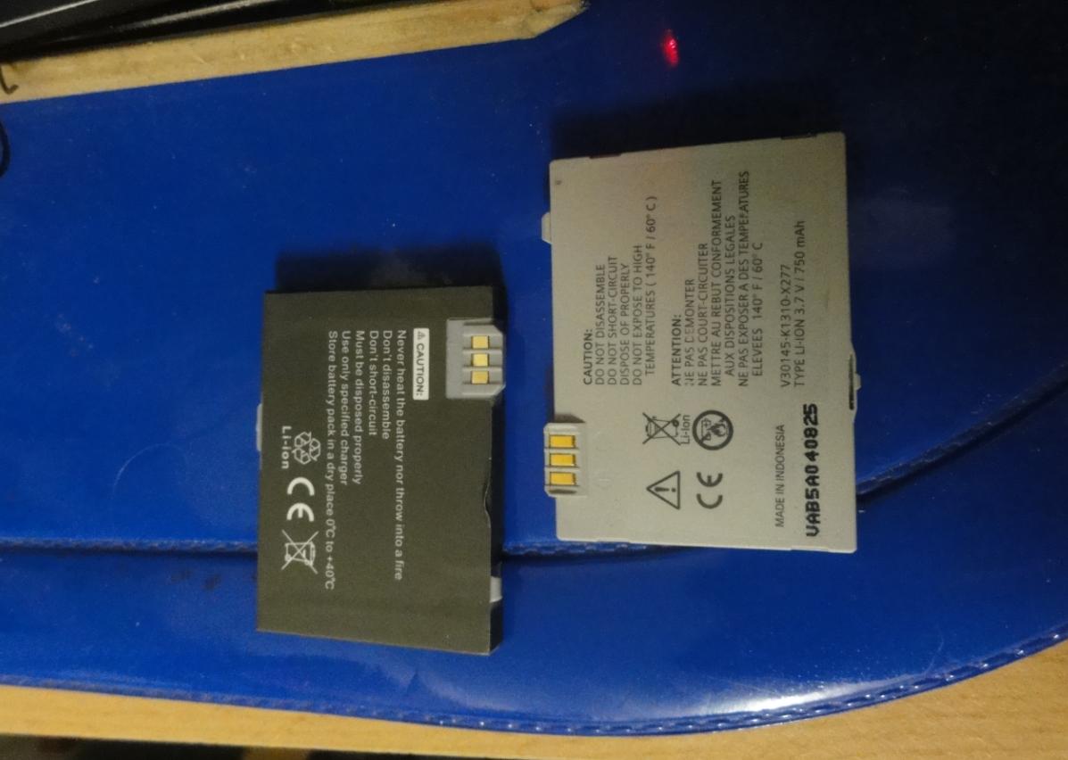

Oh danke Leute für eure Tips, nur sind die Kontakte an der Unterseite
vom Akku, plan mit der gesamten Fläche.
Siehe dazu im Bild , noch dazu anders als vom Original rechts.
Der nagelneue Akku (links) ließ sich nun eine Weile im Handy dann laden,
nachdem ich ihn außerhalb ein wenig aufgepeppelt habe. Nur dann beim
Einschalten des M65 ging er wieder in die Knie und kam dann nicht mehr
hoch. Nun lässt der sich überhaupt nicht mehr separat laden, wie tot,
keine Strom-Aufnahme.
Ist da eventuell ein Überlast-Schalter im Akku drin, der druchbrennt bei
zu viel EntladeStrom? Nur bei dem wenigen Platz eher unwahrscheinlich!

Ich hätte kein ernsthaftes Problem, den Akku hochkant auf dem Brettchen
zu halten. Das tut ein Holzklotz oder ein Stück Slotblech einer
ausgedienten PC-Karte oder ... selber nachdenken macht schlau.

Da ist eine Sicherung drin die sehr flach ist, und die ist nicht
reversibel.
Dazu muss man aber schon richtig was machen bis die kommt.
Aufgrund des Alters des Telefons kann es natürlich sein das die Akkus
auch schon ewig liegen und einfach im Eimer sind.

Mit dem Holz-Brettchen haste mich aber auf ne Idee gebracht, 2 Löcher im
richtigen Abstand u. Durchmesser durch, u. dann starken Elektrikerdraht
1,5 mm2 durchgeschoben müsste gehen. Den Akku bekomm ich dann schon
irgendwie drauf fixiert.

Improvisateur schrieb:
> 2 hölzerne Wäscheklammern + 2 kleine Nägelchen
> Das YouTube-Tutorial schicke ich dir direkt.
Wäscheklammern als Holz oder überhaupt? ist schon ne ganze Ewigkeit her
dass ich sowas mal brauchte. Hast aber Recht, das wäre der passende
u.v.a. einfachste Notnagel.
Jens M. der eine alte Akku grau hat schon einen Buckel oder Bauch, der
andere sw ist niegel nagel neu!
Das die sich aufblähen ist normal, Verschleiß halt.
Jemand schrieb:
> der
Für dich.
Steht ein Datum drauf?
Diesen Typ Telefon gibt es schon seit 10 Jahren nicht mehr, und ähnlich
lange nutzt die Dinger kaum noch jemand, warum sollte dafür noch jemand
Akkus bauen?
Jemand schrieb:
> komische Sache halt?
Kann auch der dritte Kontakt sein.
Manche Siemens-Handies hatten Probleme bei Betrieb "ohne Akku", also mit
falscher Belegung des dritten Kontakts.

Natürlich aus Holz. Für Deinen flachen Akku sind Wäscheklammer und
Messingnägelchen noch weitaus einfacher als Kontaktstifte umsetzbar.
Die Idee gefällt mir!
Hoffentlich hat Mutti oder Oma noch passende Klammern, in Ökoläden sind
die bestimmt dolle teuer.
