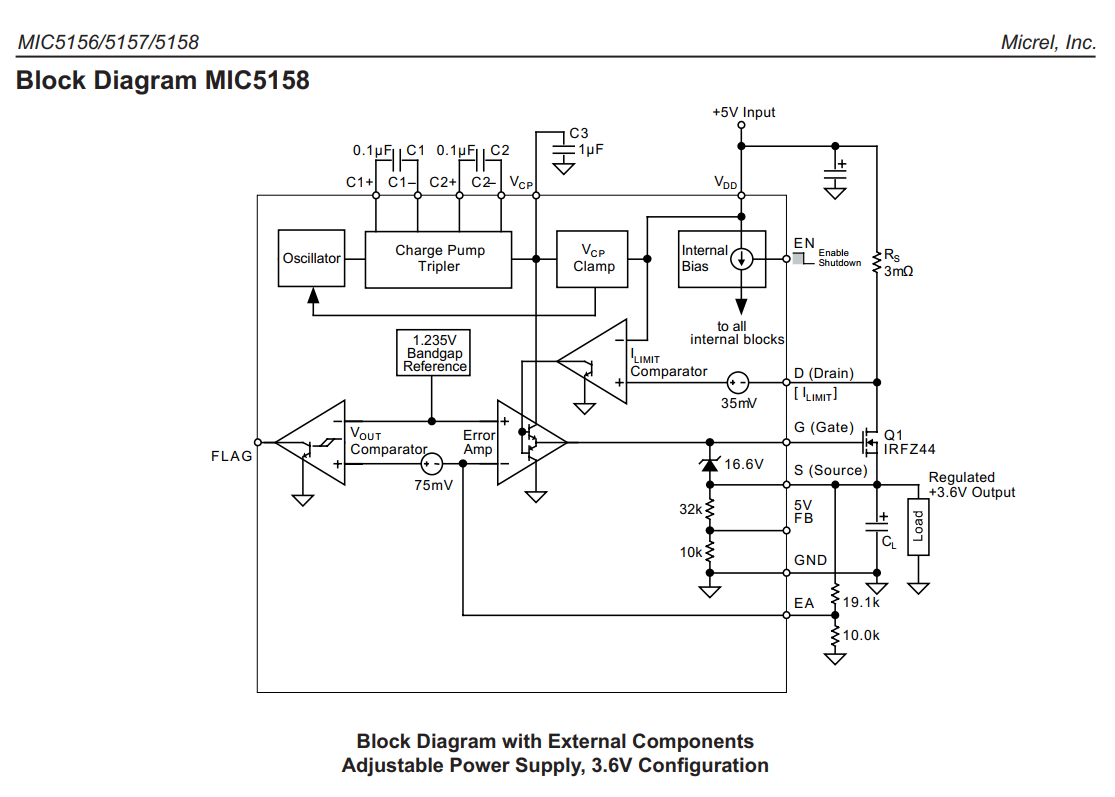

Ich baue gerade an einer gesteuerten Spannungsquelle (2..15V) mit
linearer Strombegrenzung (0,1..20A).
Mit der Spannungsquelle bin ich soweit zufrieden, nun geht es um die
Auslegung des Strombegrenzers.
Prinzipell möchte ich ein highside pMOSFET im Dauerbetrieb
durchgeschaltet nutzen und im Fall einer Strombegrenzung einen
geeigneten Arbeitspunkt finden um die Lastspannung zu reduzieren. Das
Vorgehen ist ähnlich wie hier, nur die Beschaltung des MOSFETs muss
natürlich komplett anders geschehen:
http://apsolutions.com/mosfetcurrentlimit.html
Zusätzlich wird, sobald der Begrenzer greift, anhand der gemessenen
Drain-Source-Spannung der davorliegende Regler vorübergehend
runtergefahren, sodass die Dauerverluste am pMOSFET klein gehalten
werden können.
Zunächst gilt es, ein MOSFET, zu finden.
Im unbegrenzten 2V/20A-Dauerbetrieb soll am MOSFET nur eine geringe
Spannung abfallen (<100mV + 50mV für den Shunt). Ich suche also einen
Transistor mit RdsOn < 5mR
Im Falle einer Begrenzung muss die Schaltung kurzzeitig kurzschlussfest
sein. Da sprechen wir im schlimmsten Fall von 20A * 15V = 300W. Das ist
viel, aber ein paar ms müssten ausreichen, bevor die Spannungsanpassung
greift.
Besagte Spanungsanpassung hat im schlimmsten Fall nur eine Auflösung von
1V. Demnach könnten im Dauerbetrieb eine Verlustleistung von 20W, mit
etwas Sicherheit 30W anfallen.
Ein kurzer Blick auf die verfügbaren Bauteile zeigt, dass man hier schon
an gewisse Grenzen stößt.
Beispielsweise hat der IPB180P04P4L einen geeigneten RdsOn aber bei
62K/W junction-to-ambient sind 30W Verlustleistung natürlich bereits
völlig utopisch. 15V/20A wären aber aber laut "safe operating area" für
1ms im äußersten Fall möglich.
Wie kann ich in PG-TO263 oder in LFPAK56 diese Wärme abführen?
Wie würde ich einen Kühlkörper anbringen bei SMD-Bauteilen? Bringt ein
Lüfter viel ohne Kühlkörper? Oder kommt man da mit Aluminium-PCBs
weiter?
Gibt es Transistoren mit eingebautem Temperatursensor, dass man das
ganze Ding vor dem Hitzetod abschalten kann?
Eine Alternative ist natürlich ein THT-Modell in TO-220. Aber da sind
die RdsOn-Werte etwas schlechter, und das nur damit man ein Loch hat, um
den Kühlkörper dranzuschrauben?

von Axel S. (a-za-z0-9)
A. S. schrieb:
> Hmm, du hast schon Recht, das passt alles nicht so richtig
> zusammen.
Ich stelle das ganze Konzept in Frage. Wenn du die Spannung bereits
regelst, dann hast du doch schon ein Stellglied. Da baut man eine
Strombegrenzung doch nicht dazu, sondern sondern nutzt dieses
Stellglied gleich mit zur Strombegrenzung.
> Ich versteh nicht ganz, wie es gedacht ist, diese
> SMD-Dinger zu kühlen...
Nein. Du verstehst die Angaben im Datenblatt nicht. Vor allem die
Verlustleistung ist ein rein theoretischer Wert, der nur bei idealer
Kühlung erreicht wird. Im Datenblatt setzt man dann nur eine Fußnote
"gilt bei Gehäusetemperatur 25°C" und überläßt es dann dem Anwender, wie
er das Gehäuse auf Umgebungstemperetur hält.
> Aber selbst da bleiben einige Probleme:
> * der Arbeitspunkt wird in manchen Fällen bei V_GS < 0V liegen, wenn die
> Systemspannung niedrig, z.B. bei etwa 2V liegt. Ich freunde mich gerade
> damit an, noch -5V auf dem Board zur Verfügung zu stellen, denn
> "idealere" Transistoren sehe ich gerade nicht.
Das ist das nächste. Man baut das nicht mit p-Kanal MOSFETs. Gerade
wegen der negativen Gatespannung. Sondern selbstverständlich mit n-Kanal
Typen. Die höhere Gatespannung hat man ja ohnehin - aus dem Netzteil vor
der Spannungregelung.

von Stefan F. (Gast)
A. S. schrieb:
> aber einen Buck-Regler mit "einstellbarem"
> Strom kenne ich leider nicht.
Jeder normale Spannungswandler hat einen Feedback Eingang mit er
üblicherweise erkennt, wann die gewünschte Ausgangsspannung erreicht
ist. Den selben Pin kann man auch mit ein bisschen äußerer Beschaltung
zur Strombegrenzung verwenden.
Hier ist ein Beispiel:
https://www.edn.com/add-trimmable-current-limit-to-dc-dc-supply/
Da wird einfach der Feedback Pin hoch gezogen, wenn der Laststrom ein
gewisses Limit überschreitet. Es gibt aber auch ICs, die dafür einen
separaten Eingang haben, das vereinfacht die äußere Beschaltung.
Die Idee hatte ich noch nicht. Direkt übernehmen kann nich das zwar
nicht, weil es wieder 0.65V Spannungssabfall am Shunt verursacht.
Aber wenn du meinst, dass ein OPVerstärker-Schaltung im Regelkreis kein
Problem ist, dann wäre das vielleicht ein valider Ansatz. Eleganter ist
es alle mal!

A. S. schrieb:
> Was wäre noch möglich? Ich sehe hier ein paer fertige LDO-Regler mit
> externen NMOS-Transistoren und Ladungspumpen.
Lasst uns nochmal hier weiterdenken. Viel gibt es zwar nicht, aber ich
habe den MIC5158 gefunden (Datenblatt:
https://4donline.ihs.com/images/VipMasterIC/IC/MCRL/MCRLS02054/MCRLS02054-1.pdf?hkey=52A5661711E402568146F3353EA87419)
Der bietet eine Strombegrenzung und dazu sogar eine "gratis"
Spannungsregelung, falls nötig. Das alles mit einem externen nMOSFET und
einer eingebauten Ladungspumpe.
Zusammen mit einem IRLB3034PBF sollte das doch meine Anforderungen
erfüllen, oder?
Datenblatt nMOS: http://www.farnell.com/datasheets/332453.pdf
