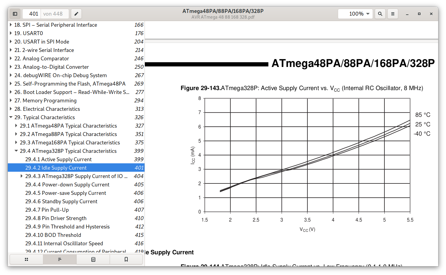

stf schrieb:
> für ein mobiles Projekt mit einem Akku, will ich einen stromsparenden
> Mikrocontroller verwenden.
Dann ist ein nackter genau das richtige!
evtl. gar mit Uhrenquarz
Das ist auf jeden Fall (im Tiefschlaf, selbst bei laufendem Timer2)
stromsparender, als die Power LED auf den ProMini

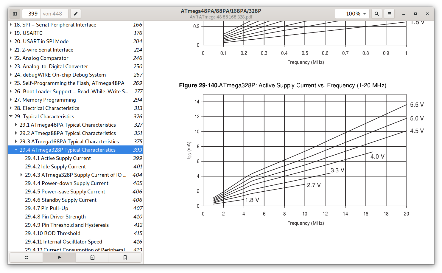

von Gerhard O. (gerhard_)
Einen Pro-mini kann man leicht modifizieren um minimalen Stromverbrauch
zu erzwingen indem man den AMS1117 Regler auslötet und das PWR LED. Dann
hat man im Schlafbetrieb unter 1uA. Sollte ein Spannungsregler immer
noch gewünscht sein, gibt es verschiedenste Micropower LDOs wie z.B.
MCP170x.
Da man bei solchen Projekten aber oft gerne Lithium Zellen verwendet,
bietet sich diese Vorgehensweise geradezu an.
In der Bucht findet man massenhaft Pro-Minis.
Ich gabe auch schon mit verschiedenen Bootloadern experimentiert die mit
langsameren Quarzen funktionieren. Wer Optiboot B.L. verwendet kann
diese leicht mit den veröffentlichten Quellen für andere Quarzfrequenzen
umbauen.
