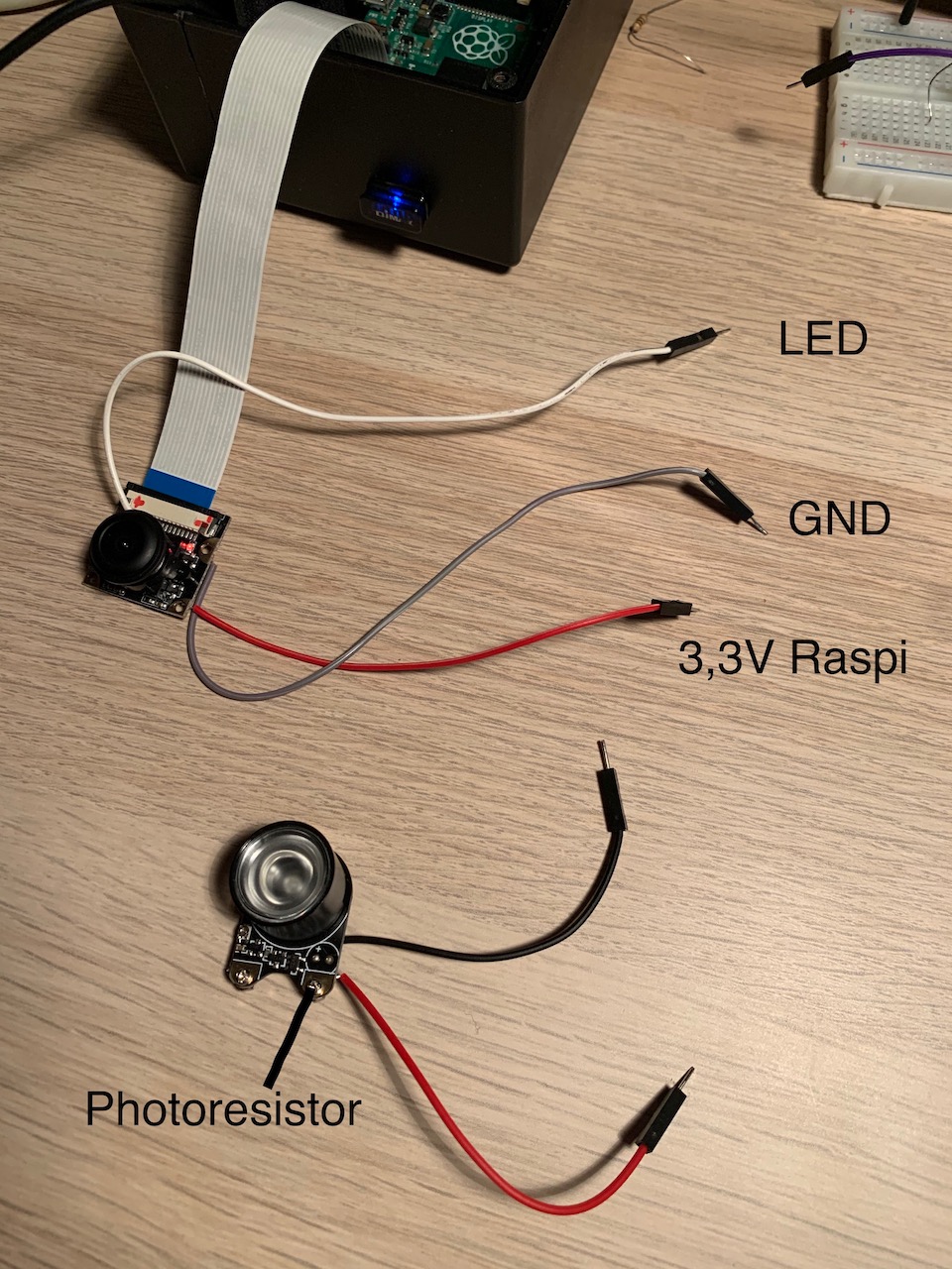

Ich habe ein RPI-Camera Modul am Raspberry. Immer wenn die Kamera
genutzt wird, geht dort eine kleine Status-LED an.
Zusätzlich habe ich noch ein IR-LED "Scheinwerfer". Dieser geht an, wenn
es dunkel wird.
Ich möchte nun aber nicht, dass dieser an geht wenn es dunkel ist,
sondern wenn die Kamera genutzt wird (Status LED geht an).

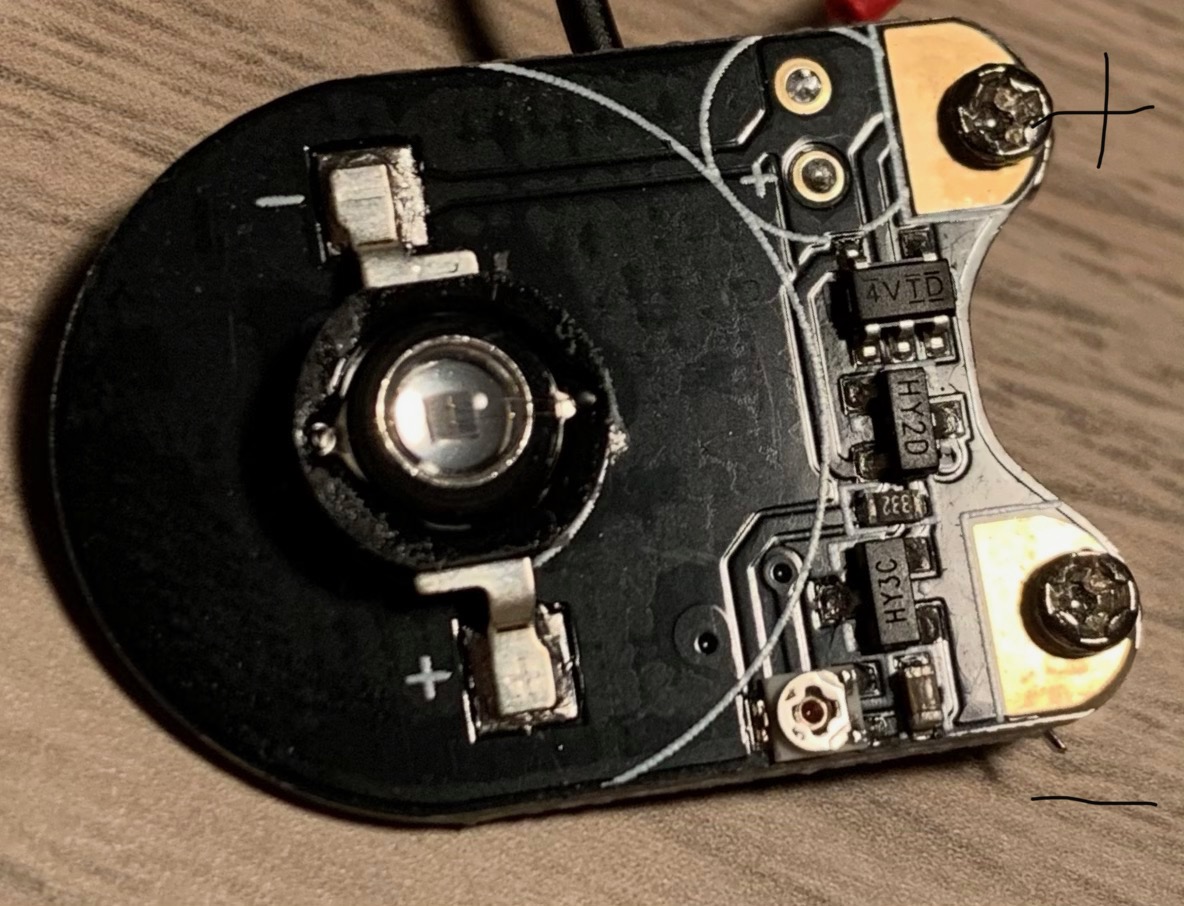

Wie stelle ich das am besten an? Beides wird mit 3,3V versorgt, die
IR-LED wird normalerweise direkt am Kameramodul angeschraubt und dort
mit Spannung versorgt.
Kann ich das mit einem Transitor lösen? MOSFET? (oder verliere ich da zu
viel Spannung?) Kann ich den (in den Fotos ausgelöteten) Fotoresistor
dafür irgendwie nutzen, also die Kontakte?

Ich habe jetzt folgende Lösung:
Ein Optokoppler statt des Fotowiderstands macht einen super Job.
Allerdings muss ich da noch einen Inverter vorpacken. Hab damit noch nie
gearbeitet, ginge so einer: D4069UBE
Oder gibt es direkt invertierende Optokoppler?
Aktuelle Lösung ist die Status-LED im Raspberry einzulesen und negiert
den Optokoppler anzusteuern. Was man nicht alles macht wenn an die
passenden Teile nicht zu Hand hat...
