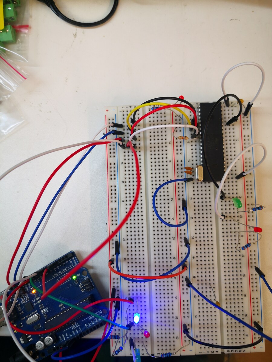

Aus einem anderen, nie beendeten, Projekt habe ich mehrere ATmega
8515-16. Inklusive allem was man drum herum benötigt.
Ich habe mich durch viele Seiten gelesen und ihn entsprechend mal
aufgebaut. Als Programmer nutze ich einen Arduino UNO mit der dazu
gehörigen Arduino IDE. Ich habe die entsprechenden Hardwareinformationen
installiert. Dank Youtube weiß ich, dass es so grundsätzlich gehen
sollte.
Soweit ich es beurteilen kann, lässt sich der Chip auch brennen. Ich
bekomme keine Fehlermeldungen.
Es soll auch gar nicht viel passieren. Ich möchte einfach nur einen PIN
als OUTPUT schalten und den auf "HIGH". Ohne Bedingungen. Es soll nur
mal was leuchten um den ersten Erfolg zu sehen. :) Es blinkt aber nur an
PIN 1 eine LED munter vor sich hin. Ich vermute, dass sie mir etwas
mitteilen will. Aber ich finde keinen Hinweis darauf, was sie sagen
will.

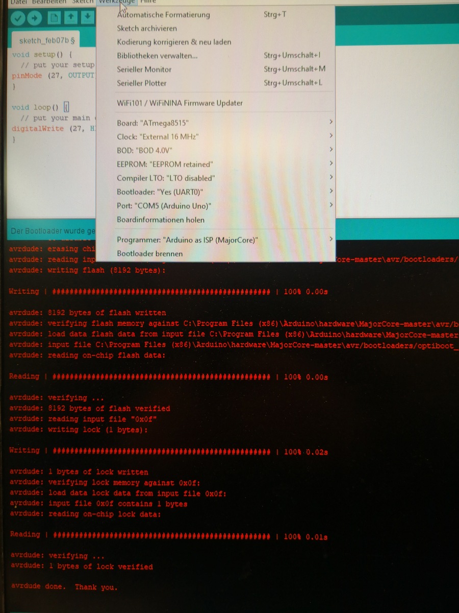

avrdude: Version 6.3-20190619

avrdude: Device signature = 0x1e9306 (probably m8515)
avrdude: NOTE: "flash" memory has been specified, an erase cycle will be
performed
         To disable this feature, specify the -D option.
avrdude: erasing chip
avrdude: reading input file "C:\Program Files
(x86)\Arduino\hardware\MajorCore-master\avr/bootloaders/optiboot_flash/b
ootloaders/atmega8515/16000000L/optiboot_flash_atmega8515_UART0_115200_1
6000000L_B0.hex"
avrdude: writing flash (8192 bytes):
Writing | ################################################## | 100%
0.00s
avrdude: 8192 bytes of flash written
avrdude: verifying flash memory against C:\Program Files
6000000L_B0.hex:
avrdude: load data flash data from input file C:\Program Files
6000000L_B0.hex:
avrdude: input file C:\Program Files
6000000L_B0.hex  contains 8192 bytes
avrdude: reading on-chip flash data:
Reading | ################################################## | 100%
0.00s
avrdude: verifying ...
avrdude: 8192 bytes of flash verified
avrdude: reading input file "0x0f"
avrdude: writing lock (1 bytes):
0.02s
avrdude: 1 bytes of lock written
avrdude: verifying lock memory against 0x0f:
avrdude: load data lock data from input file 0x0f:
avrdude: input file 0x0f contains 1 bytes
avrdude: reading on-chip lock data:
0.01s
avrdude: 1 bytes of lock verified
avrdude done.  Thank you.

Lies dir doch die Ausgabe vom Dude noch einmal durch. Welches File wurde
erfolgreich gebrannt? Und wie heisst das File, das du brennen wolltest?
Dur hast einen Bootlader auf den Chip gebrannt,nicht aber dein "Setze
den Port" Programm.
Gast #6579573
Offenbar hast du den Bootloader hochgeladen. Dieser enthält als
minimales Beispielprogramm den LED Blinker. Alle AVR Boards blinken
erstmal, wenn man sie frisch gekauft hat, um zu signalisieren "ich
funktioniere".
Der Bootloader ist dazu gedacht, Sketche über ein USB-UART Adapterkabel
in den Chip zu laden.
Du hast hingegen dein Arduino UNO Board zum ISP Programmieradapter
gemacht. Das ist OK, nur brauchst du dann auf deinem Steckbrett keinen
Bootloader. Denn du lädst ja das Programm über die ISP Schnittstelle in
den Mikrocontroller.
> Ich möchte einfach nur einen PIN als OUTPUT schalten und den auf "HIGH".
Wie hast du es ihm denn gesagt? Gut zugeredet, oder hast du einen Sketch
programmiert? Den musst du auch hochladen.
