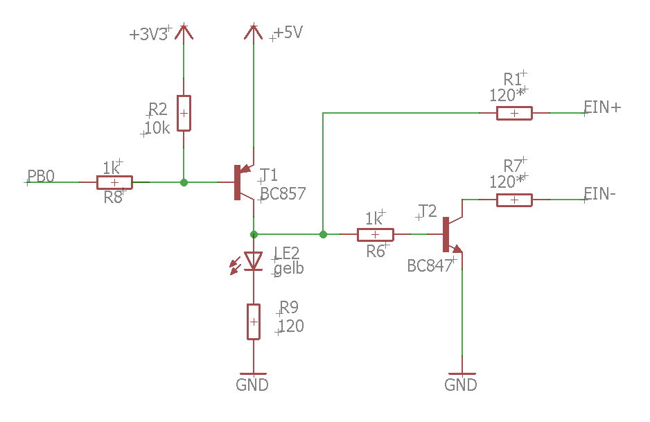

Hallo
Zuerst mal, ich bin Laie und hoffe auf Hilfe.
Ich habe hier versuch ne Schaltung (Bild) zu erstellen,
das Problem ist die LED fängt nach kurzer Zeit das Leuchten an.
Da der Pullup von den 3,3 evtl. falsch ist?
Oder woher zieht das den Strom?
PB0 ist offen.
Kann mir das jemand erklären was genau passiert?
Irgendwie hab ich einen Knopf in der Leitung...
Danke.
Gast #6579847
foobar schrieb:
> Damit T1 sperrt, muss an seiner Basis mindestens 4.5V anliegen (>
> 5V-Vbe) - das schaffst du mit einem Widerstand nach 3.3V nicht.
Und erst recht nicht, wenn der PB0 dann später mal von einem 3.3V µC
bedient werden soll.
Moderator (Firma: Titel) Persönliche Seite #6579856
Die 5V könnten ja "von links" kommen.
Denn mit 5V am PB0 könnte man die LED zuverlässig ausschalten...  ;-)
So niederohmig wie der R9 ist, könnte man schon fast "Brennen" dazu
sagen. Muss die LED unbedingt so hell leuchten?
Gast #6579880
Die Schaltung funktioniert so nicht.
Mit 3.3V leitet der PNP (über die 120R und Eingangsschutzdiode des PB0)
immer, EIN+ geht nie auf 0.
Warum man genau EIN+ und EIN- braucht, sei dahingestellt.
Du kannst aus den 3.3V des PB0 nur einen NPN steuern, der dann die LED
und einen PNP bedient.

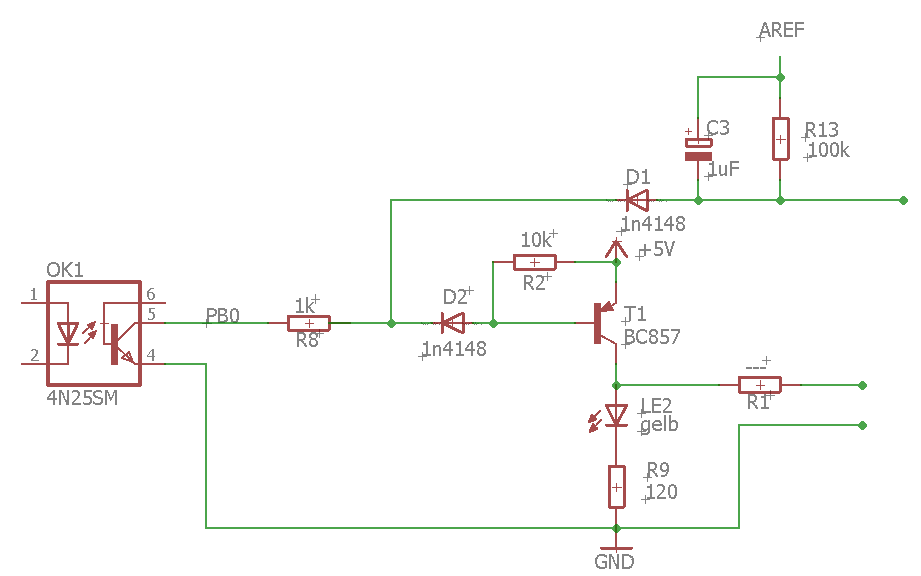

Gast #6580373
Sorry ich muss etwas mehr der Schaltung zeigen.
Ja es ist klar, man könnte das mit einem PB0 und einem NPN lösen.
Es geht aber darum das die AREF von 5 auf 3.3 geändert hat.
Mit 5V hatte das ja funktioniert.
Die LED sollte den Zustand des 4n25 Zeigen, der Eingang zum AD0 (AREF)
aber mit einem C etwas gestreckt werden.
Könnte ich das so lösen mit der Änderung von R2+D2 ?
#6580586
amle schrieb:
> Hallo
> PB0 ist offen.
> Danke.
Mit einem offene Kollektor als Ausgang am Controller funktioniert das
Ganze.

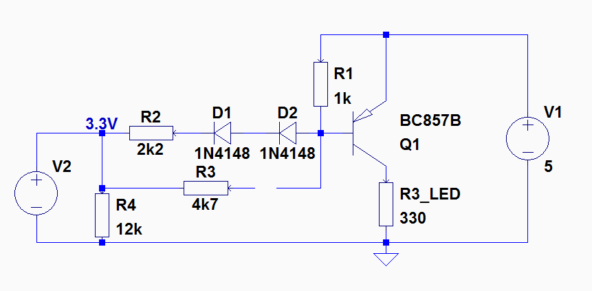

Mal abgesehen von EIN+, man kann den vorderen Teil auch ohne
NPN-Ansteuerung funktionsfähig bekommen. Siehe Anhang.
Entweder D1, D2 und R2 verwenden oder einfacher nur R3. Durch die Drops
an den Dioden bzw. den Teiler mit den Widerständen wird verhindert, dass
die Schutzdioden am PB0 eines µC zu leiten beginnen.
Das geht deshalb ganz gut, weil die 5V nicht so weit weg sind von den
3.3V.
Abgesehen von dem Beispiel könnte man auch direkt statt des PNP einen
NPN verwenden und die LED auf der Kollektorseite unterbringen. Der
R/LED-Kombination noch einen Widerstand parallel legen, so dass der
volle Hub erreicht wird. Und mit einem weiteren NPN bekommt man auch das
invertierte Signal dazu, wenn es denn unbedingt explizit notwendig sein
sollte.
Gast #6581486
Danke für die tollen Beispiel und Kommentare.
Aus+ und Aus- sind Ausgange für Leuchtdioden, leider sind einige Geräte
mit festem +5V und die anderen mit festem GND der LED.
Aber abgesehen davon langt momentan ein positiver Output.
Ich habe die Schaltung mal so aufgebaut und es funktioniert soweit.
Genau kann ich das jedoch nicht prüfen da ich kein OSC habe.
Jedenfalls sind im ADC Werte von 0 bis 1024 vorhanden mit 3.3 AREF.
Evtl. muss ich noch einige C und R anpassen, muss ich dann noch alles
neu Berechnen.
