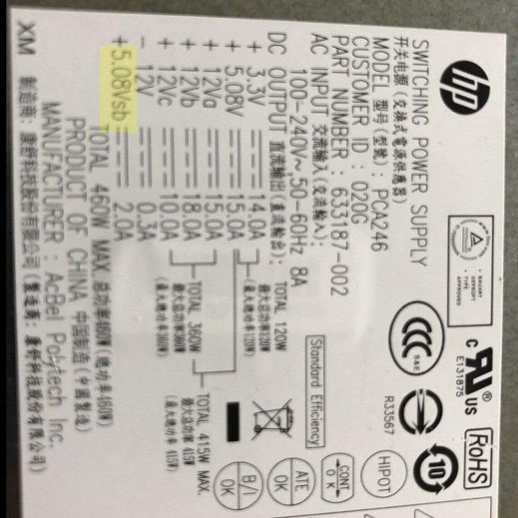

HP hat Mainboards, die nur 12V Versorgung bekommen, restliche
Spannungswandler sind da mit drauf.
Insofern kriegt das Mainboard 12V Standby, und macht da intern 5V
Standby (für USB etc) und was es sonst noch an Standby-Versorgung
braucht, draus.

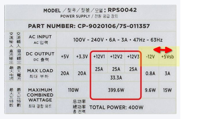

Sind aber +12V, nicht -12V, die sind eine Zeile drüber, ohne "sb".
