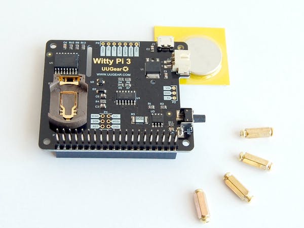

schau mal hier:
http://www.uugear.com/product/witty-pi-3-realtime-clock-and-power-management-for-raspberry-pi/
Witty Pi 3 Rev2 adds RTC (DS3231SN) and power management to your
Raspberry Pi, and can define complex ON/OFF sequence with simple script.

Guido L. schrieb:
> schau mal hier:
Das ist etwas anderes... ich will nur wenn der Strom ausgeschaltet wird,
dass das Ding sauber runterfährt...
irgendwie passt das alles nicht so wirklich wie ich möchte. Komisch das
es das einfach noch nicht wirklich gibt.
