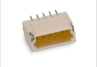

Suche alternativen Steckverbinder für Würth 665104131822
Gast #6579646
ich suche für ein Projekt einen alternativen Steckverbinder (also
anderer Hersteller), welcher aber mechanisch baugleich ist für den Würth
665104131822 SMD-Stecker.
Kann mir jemand Tips geben welchen ich da nehmen kann bzw. wie ich
danach suchen könnte? Bei Mouser habe ich die Alternativen versucht mit
Auswahl der Felder, aber da gab es nichts passendes.
https://www.mouser.de/ProductDetail/Wurth-Elektronik/665104131822/?qs=%2Fha2pyFaduii2qSzWE7mZmZBX61UU9%252Bw%2FU%2FQmmHCYlSE6P5%2FIEqiJg%3D%3D
Moderator (Firma: Titel) Persönliche Seite #6579848
Ich hab per "educated guess" mal "JST connector 1mm" in Google
eingegeben und sowas gefunden:
https://eckstein-shop.de/JST-Kabel
Und mit "JST SH 8 pin" dann das hier:
https://de.rs-online.com/web/p/leiterplatten-header/5468849/?cm_mmc=DE-PLA-DS3A-_-google-_-CSS_DE_DE_Steckverbinder_Whoop-_-(DE:Whoop%21)+Leiterplatten+Header-_-5468849&matchtype=&pla-317099815561&gclid=EAIaIQobChMIofnD2qza7gIVkACLCh2lZQ41EAQYAyABEgJ67fD_BwE&gclsrc=aw.ds
