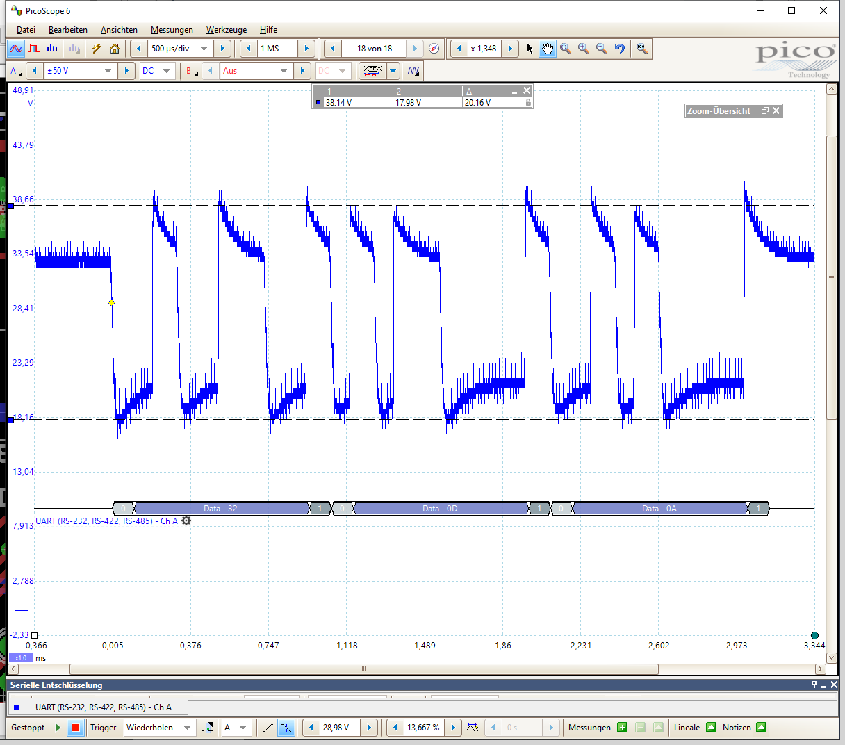

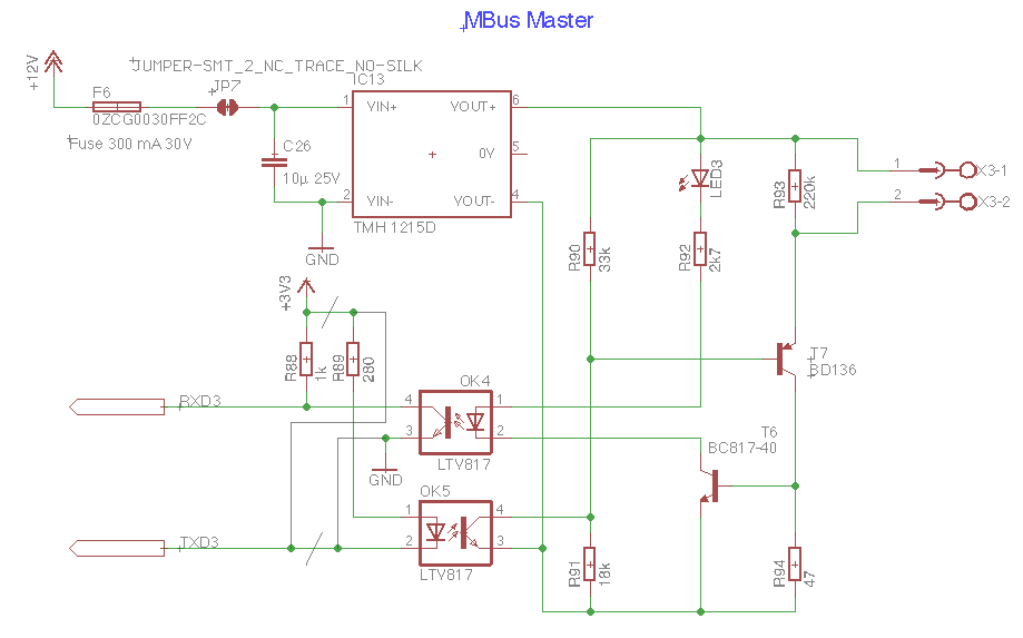

Habe die angehängte Schaltung nachgebaut von der Seite
https://pc-projekte.lima-city.de/MBus-Konverter.html.
Der Optokoppler OK5 wird über TXD3 von einem Raspi angesteuert, zuerst
hatte ich die Logik aber falschrum (Ausgang HIGH->Optokoppler aus, der
Bus muss aber im Idle-Zustand > 30V haben). Hab ich entsprechend
geändert (OK5 Pin 1 über R89 als Eingang, Pin 2 auf GND).
Das Oszilloskop hängt mit Kanal A (Blau) an Pin 1 und GND, mit Kanal B
(Rot) an Pin 3 und 4. Damit ist temporär GND und Pin 3 bzw. VOUT-
miteinander verbunden, macht das was aus bei der Messung?
Jedenfalls kommen die Flanken ziemlich "schlecht" raus. Geschwindigkeit
ist 9600 baud, die Diode vom LTV817 (Datenblatt
https://www.tme.eu/Document/ba7897bd970c850882d76c2a27f5d118/LTV-816S.pdf)
hat ca 1.2 V, Strom muss ich noch messen.
Im Prinzip funktioniert die Schaltung auch beim Empfang (mit
Testwiderstand auf 11-15 mA hochgezogen), dann leuchtet die Led und der
andere Optokoppler gibt ein LOW raus. Stromversorgung mit +-15 V (also
30) ist auch sehr stabil.
Wie krieg ich da anständige Flanken hin?
Falscher Optokoppler?
Zuwenig Power?

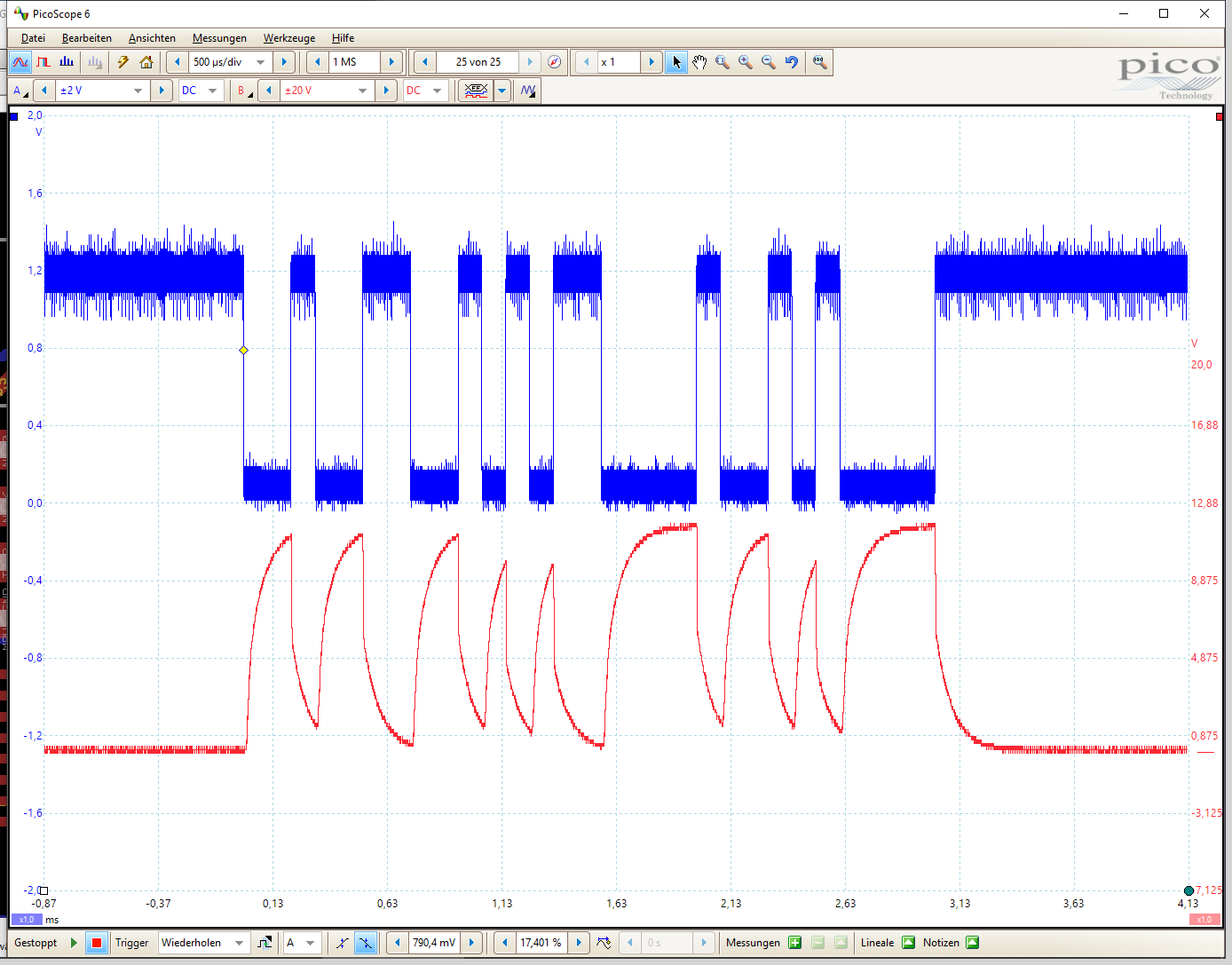

von Stefan B. (stefan_b278)
Der OK5 wird mit ca. 7.5 mA bei HIGH angesteuert, genau richtig für den
Raspi (3.3 V).
Aaber: Am Ausgang passt das Signal wieder, hätte ich nicht gedacht. Bin
bei den anderen "Bussen" bis jetzt schrittweise bis zum Stecker
vorgegangen, und dachte das Signal sollte sich nicht so sehr verzerren.
Deshalb hab ich erst gar nicht den Ausgang gemessen..
Bild Mbus2: Messung zwischen X3-2 und Vout-
Bild Mbus3: Messung zwischen X3-1 und X3-2
Passt ;)
von Micha W. (blackxiiv)
moin,
die optos haben eine max reaktion von 18µS. Bei 9600 Baud 8N1 bist du
bei 11,5µS pro Bit. Das könnte bissl schnell sein. Und die Transistoren
verlangsamen das Ansprechverhalten. Außerdem ist Forward-Current für die
Optos 5mA bei 5V - das könnte für den Raspi bissl viel sein bei der
Frequenz.
Versuch mal niedrigere Baud-Rate und guck dir dann nochmal die Flanken
an.
grüüßee (:
von Achim M. (minifloat)
Micha W. schrieb:
> Und die Transistoren verlangsamen das Ansprechverhalten.
Da gibt es einen Trick: Transistoren niemals sättigen lassen. Wie? eine
Schottky-Diode von B nach C.
Micha W. schrieb:
> Forward-Current für die Optos 50mA
Ein Logikgatter als Nachbrenner. Oder der alte Trick, die LED an
permanent-Saft zu hängen und mittels parallelem Transistor abzuwürgen.
damit der Spannungshub nicht zu groß wird, in Serie zum
Abwürg-Transistor eine Siliziumdiode. Und auch hier der
Anti-Sättigungs-Trick...
mfg mf
