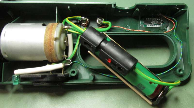

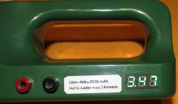

Ich habe einen sehr alten Akkusauger geerbt, der mit drei NiCd in Reihe
bestückt war. Natürlich sind immer, wenn man ihn braucht, die Akkus
leer.
Ich habe dort eine LiIon-Hochstromzelle Sony US18650VTC5A reingepackt,
passt von der Spannungslage perfekt. Eine TP4056-Ladeplatine hätte auch
noch hinein gepasst, aber ich habe externe Ladegeräte. Mechanisch musste
ich etwas tricksen, einen Schraubbolzen entfernen und das Gehäuse auf
anderem Weg sauber zuschrauben.
Aufgrund der hohen Ströme kommt eine handelsübliche Schutzschaltung
nicht in Betracht, also eine 16A-Kfz-Sicherung zwischen Akku und Motor -
wobei die eigentlich überflüssig ist, weil der Sauger einen Taster hat,
also nur unter Aufsicht laufen kann.
Damit ich sehen kann, wann Ende ist, ein China-DVM für rund einen Euro
mit rein.
