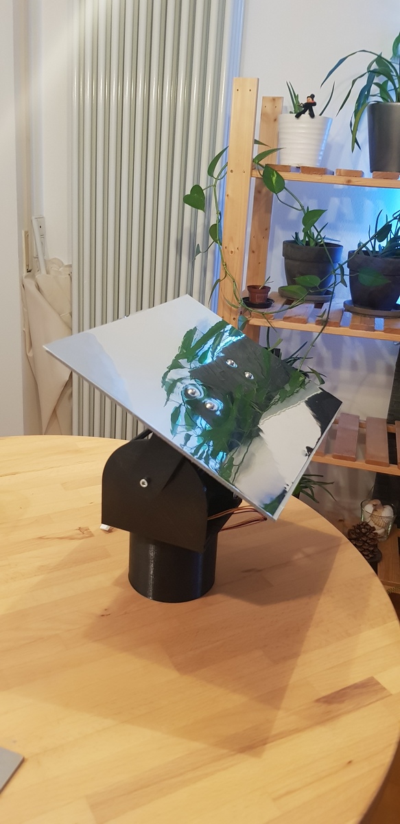

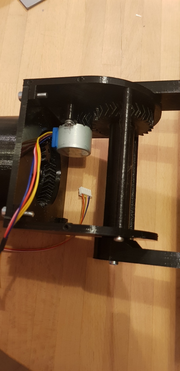

Hi danke für die Links.
Es sind zwei kleine Schrittmotoren die über einen ESP32 angesteuert
werden, der über Wlan kommuniziert. Habe mir den "Bewegungsapparat" :-)
3D gedruckt siehe Bilder. Ist wie gesagt nur rein aus Spaß an der Freude
und es bringt, man mag es nicht glauben, wirklich einiges an Licht in
mein Wohnzimmer.

Schaut cool aus,
ist der Spiegel aus Edelstahl (ca. 60% Reflektivität) ? Die Motoren
kommen wohl aus einem Drucker mit 7° Schrittweite vermute ich (?)

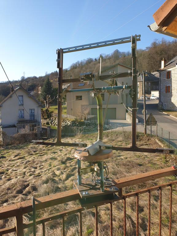

Ich benutze Glasspiegel, z.Z. schraube ich noch an meinem Prototypen
herum (fast fertig) denn ich direkt am Haus aufstellen will, mal sehen
ob ich am WE ein paar Bilder davon gebacken bekomme. Das auf meine
Homepage ist dann schon ein echter (6m²) Insgesamt habe ich 6x6 = 36m²
geplant.
Dein ESP32 ist ja ein richtiger Rolls Royce, ich habe bei mir vor alles
mit AVR's zu machen da das Gelände 400 m weg ist und ich alles mit
Solarpanelen speisen muß.

Die Motoren sind
https://www.amazon.de/gp/product/B07PPKS7GZ/ref=ppx_yo_dt_b_asin_title_o03_s00?ie=UTF8&psc=1
werden wohl größtenteils als Lüftungsklappensteuerung verwendet.
Die haben deshalb nicht wirklich viel Leistung, deswegen besteht mein
"Spiegel" auch aus Gewichtsgründen erstmal aus Spiegelfolie :-)))
aber wie gesagt der Effekt ist absolut ausreichend für das was es bei
mir tun soll.

cool danke fürs zeigen, wie handelst du bzw. hast du schon über Wind
oder Sturm nachgedacht ? Das ist nämlich gerade meine Sorge, dass es die
Spiegel "wegblasen" könnte.
Ansonsten habe ich bei mir aktuell, da ich den Schrittmotoren nicht ganz
traue, besser gesagt meine 3d gedruckte Konstruktion nicht 100 % genau
ist :-) und doch viel Umkehrspiel in den Zahnräder herrscht, noch ein
Kompass-Modul/Lagesensor verbaut der mir dann die tatsächliche
Ausrichtung des Spiegels wiedergibt.

#6596536
Ha,
hebe eigentlich nicht mehr damit gerechnet dass mein Post dich noch
erreicht, iss ja schon 'ne Weile her !
Was die Windbelastung angeht, so ist die Antwort 'ja'. Für die 6x6m2
Spiegel habe ich insgesamt sagenhafte 12-15m3 an Beton vergossen, jeder
Sockel ist ca. 2m tief im Boden und dazu habe ich noch weiteren 4
Eisenrohre pro Spiegel ca. 1.5m in den gewachsenen Boden eingetrieben
und mit dem Stahlkäfig der den Beton umschließt verschweißt. Wenn ich
mich recht erinnere habe ich als Winddruck  bei 150km/h eine Kraft auf
6m2 von ca 700kg (genauer ca. '7000N') ausgemacht (müsste die alten
Rechnungen nochmals auspacken), insgesamt habe ich die Verankerung für
eine Last von ca 1T in 2m Höhe ausgelegt, die Spiegel werde ich aber eh'
flach legen wenn's bläst.

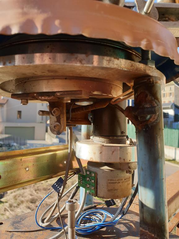

Zur [zusätzlichen] Überwachung des Anstellwinkels nehme ich einen Lis3dh
(https://www.st.com/en/mems-and-sensors/lis3dh.html), damit schaffe ich
ungefähr 0.5°. Die Verstellung erfolgt über Linearstellglieder mit
Schrittmotoren + ein Feedback-System dass ich schwer mit ein zwei Sätzen
erklären kann.
Der Azimutwinkel geht über Präzisionsdrehtische + Schrittmotoren (nicht
für den Prototypen im Bild der mehr zum Programm testen dient).
Apropos 'Spiel' kannst Du nicht einfach eine Rückholfeder einbauen um
das Spiel aus deiner Mechanik herauszunehmen ? So habe ich das mit
meinem Prototypen gemacht. Man sieht diese  auf dem Bild 'Drehtisch' der
Blickwinkel erlaubt aber leider nicht die Idee dahinter zu erkennen.
Was deinen Kompass angeht: Pass' auf dass kein Eisenteil zu nahe kommt,
ich hatte dies ursprünglich vor, aber bei einer Stahlkonstruktion....
