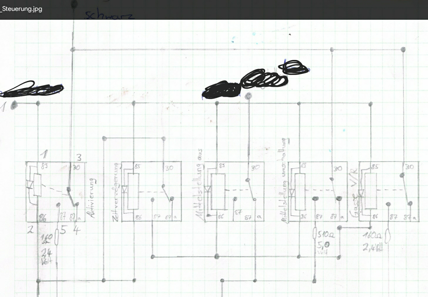

ich würde gerne die angehängte Schaltung statt mit Relais, mit
Transistoren aufbauen, da die geschalteten Ströme sehr, sehr gering sind
(ca. 20 mA) und die Relais unnötig Platz benötigen.
Wichtig ist allerdings, dass die Schaltung geringe Schaltverzögerungen
haben, praktisch wie die Relais. Ist das bei Transistoren ähnlich?
Betriebsspannung wäre 12 - 14 Volt DC.
Ich habe noch nicht mit Transistoren gearbeitet, wären eventuell auch
Optokoppler geeignet?
Ich würde mich über eine Starthilfe freuen, eventuell kann mir ja jemand
so einen Schaltplan zeichnen ;-).

Was soll die Schaltung eigentlich tun, bei der Zeichnung sieht man so
gut wie gar nix...
von Jörg R. (solar77)
Niko K. schrieb:
> ich würde gerne die angehängte Schaltung...
Und was soll die Schaltung machen? Was wurde da geschwärzt?

Warum eignen sich Transistoren nicht?
Die Schaltung gaukelt einem Traktor vor, das ich den Fahrhebel nach
links bewege, welches das Reversieren (vorwärts rückwärts oder
umgekehrt) auslöst. Der Fahrhebel arbeitet mit Widerständen, die
Widerstände werden in meiner Schaltung dann von den Relais entsprechend
geschaltet.
Geschwärzt wurde nur die Pinbelegung des Traktors.

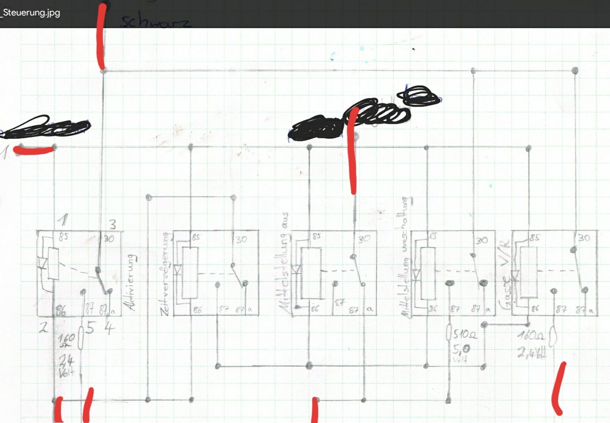

von Helfer (Gast)
Soo, ich habe jetzt eine Woche Urlaub und kann dir dafür eine passende
Transistorschaltung malen. Wo gehen denn die rot gefärbten Leitungen
hin, welche Spannung führen sie und wo ist Plus und Minus?

von trekafara (Gast)
Ich weiß nicht, aber wenn man da zwischen 1 und 2 Spannung anlegt, dann
ziehen alle 5 Relais an. Die beiden linken sofort, die übrigen ne µs
später. Das scheint schon etwas sinnlos...
Zumindest muß 1 Minus sein, andernfalls rauchen die Freilaufdioden ab...
von Niko K. (niko916)
> dann
Richtig, 1 ist Minus, 2 ist Plus mit 12-14 Volt geschaltet von einem
einfachen Taster.
Das zweite Relais sollte einfach der Zeitverzögerung dienen, welche aber
so gering ist, das es wahrscheinlich auch weg gelassen werden kann.
An Pin 30 vom 1., 4. und 5. Relais ist die "Digitalmasse" der Steuerbox
des Traktors angeschlossen wo 8,5 Volt anliegen.
Durch die Widerstände werden dann 2,4 V oder 5,0 V zurückgemeldet.
Das dritte Relais dient dazu, die Verbindung des Fahrhebels in dem
Moment des Schaltens zu unterbrechen, damit nur ein Widerstand in der
Leitung ist.

Das Ersatzproblem bei Transistoren oder Optokopplern ist das Relais Nr.
3. Das schaltet im ausgeschalteten Zustand durch. Transistoren oder
Optokoppler können im ausgeschalteten Zustand nicht durchschalten.
Aber wenn man das 2. Relais mit der geringen Zeitverzögerung weglässt,
kommst du mit 2 Relais mit je 2xUM aus.
Relais 1 und 3 können zusammengefasst werden und Relais 4 und 5 auch.
Das habe ich ebenfalls nicht bedacht.
Grundsätzlich geht es mir darum, es auf einer Platine zusammenzufassen,
da ich die Widerstände nicht extern an die Relais anlöten möchte.
Gibt es die Printrelais auch mit integrierter Sperrdiode?

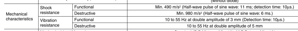

von rdp (Gast)
Das ganze liest sich wie eine Überbrückung
einer Sicherheitsfunktion, quasi so etwas:
Die hintere Zapfwelle dreht sich nur, wenn der Fahrer
in der Kabine sitzt und den Fahrschalter festhält.
Mit der Relais-Schaltung:
Der Fahrer betätigt Deinen Schalter und kann sich dann
hinten, seines Todes gewiss, in die drehenden Rotationseggen
werfen - oder so...
Wie auch immer:
Zur sauberen Potentialtrennung sind Relais schon einmal
so schlecht ja nicht.
Nur, da jetzt nach:
ich nehme "einfach nur kleinere" Relais
zu suchen, halte ich für falsch.
Relais sind mechanische Bauteile, da sollte man schon die
Einsatzbedingungen beachten und ggf. die nächst bessere
Klassifikation nehmen.
z.B. ein/im/am Traktor z.B. rüttelt es bestimmt gut...
Das z.B. o.g. Muster-Relais hat die im Bild zu sehenden
"Mechanical characteristics", das ist bei "Destructive"
wohl nicht so viel.
Temperaturbereich sollte man sich auch ansehen,
Spulenspannungsbereich ist im KFZ-Bordnetz aber auch
eher "sehr weit" auszulegen/zu beachten...
> werfen - oder so...
Die Sicherheitsfunktion bei der Zapfwelle gibt es dort noch nicht, der
Traktor ist von 1997.
Die Wendeschaltung so wie ich sie gebaut habe, gibt es bei einem Modell
später ebenfalls, dort ist sie nur über die Software gelöst.
Eine Sicherheitsfunktion überbrücke ich damit nicht.

Niko K. schrieb:
> 4. Es müssten schon 3 Transistoren in der richtigen Reihenfolge eine
> Fehlfunktion haben, um eine Fehlfunktion auszulösen. Sobald nur ein
> Widerstand nicht passt, meldet der Traktor einen Fehler und bleibt
> stehen.
Ein Transistor hat im durchgeschalteten Zustand einen Spannungsverlust
in Serie mit Deinem Widerstand, noch dazu temperaturabhängig...
Du kannst ja machen, wie Du glaubst, aber ich empfehle Dir, bei
Relais zu bleiben...
Alles Gute!
