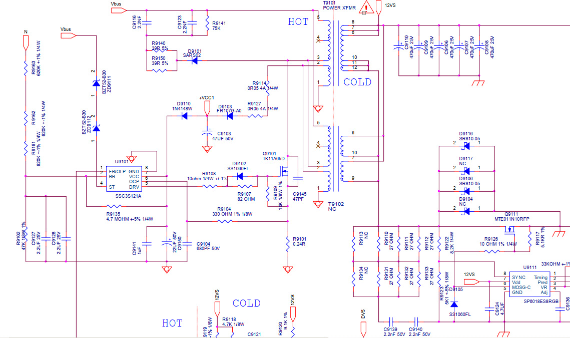

Ich habe einen fetten gerade mal 4 Jahre alten Philips-55-Zöller
erbeutet mit defektem Netzteil.
Einziges augenscheinlich defektes Bauteil ist ein geheimer SOP7-Regler
SSC3S121A ähnlich den TNY/LNK-Modellen in dem Monsterthread über
Wäschetrockner, nur eben ohne jede findbare Dokumentation.
Der angehängte Schaltplan-Ausschnitt ist von dem Netzteil. Der Chip ist
links, U9101. Er hat seitlich eine zarte Schmauchspur, sonst sieht
nichts auf der Platine kaputt aus. Der Mosfet Q9101 ist hochohmig, also
schonmal nicht durchlegiert, und die Dioden in der Umgebung des Chips
haben eine diodenmäßige Durchlaßspannung.
Also gute Chancen, daß nur der Chip selbst gehimmelt wurde durch
Alterung oder eine etwas zu hohe Netzspannung. Vbus kommt von den
Ladeelkos. Da liegen beim Einstecken auch die 310V an, die sollen, ohne
weitere Geräusche oder Rauch.
Nun kann ich so einen Chip für ein paar Groschen bei Ali in China kaufen
und 2 Monate warten. Oder ich kaufe ihn bei der einzigen deutschen
Quelle auf Ebay für 10 Euro und stelle dann fest, daß doch mehr kaputt
ist. Das ganze Netzteil gibts gebraucht schon für um die 40, das wäre
dann die sinnvollere Lösung. Aber nur zum Testen, ob der Fernseher
überhaupt noch funktioniert, sind mir eigentlich sowohl 10 als auch 40
Euro schon zuviel. Und das Monstrum 2 Monate rumstehen lassen, bis die
Bestellung aus China da ist, auch irgendwie doof.
So wie es aussieht, macht dieser Teil des Netzteils nur 12V. Es gibt
noch einen weiteren Abzweig von den Ladeelkos, wo ein 18-Beiner die
LED-Panel-Spannungen herstellt. Und irgendwo muß noch die
Standby-Spannung abgezapft werden.
Ich nehme an, 12V einspeisen zum Testen ist keine gute Idee? Weil
entweder  was kaputtgeht, oder im besten Fall diverse Schutzschaltungen
merken, daß die LED nicht leuchten oder kein Wechselstrom anliegt.
Könnte es noch eine andere Quelle für den Chip geben?
Der hier ist den anderen aber gar nicht ähnlich. Der Witz bei den
TNY/LNK ist ja der integrierte MOSFet, der hier extern ist. Die
Zenerdioden solltest du auf jeden Fall prüfen.
Warum eigentlich nicht? Der Haken ist hier nur die etwas eigenartige
Schaltung im Minuszweig, die Philips sich diesmal ausgedacht hat, um
ihre Überstromsicherung zu basteln. Der Trafo sollte sekundär entlötet
werden und dann kann man an der Wicklung die 12V einspeisen - am bestem
Labornetzteil und Strombegrenzung.
An der Wicklung deswegen, damit man die Strombegrenzung nicht komplett
lahmlegt.
OP #6924038
Ich hatte zuerst den Regler ausgetauscht, ohne Erfolg.
Dann habe ich die ganze Netzteilplatine ausgetauscht, mit Erfolg.
Der Fehler liegt also irgendwo dazwischen. :)
