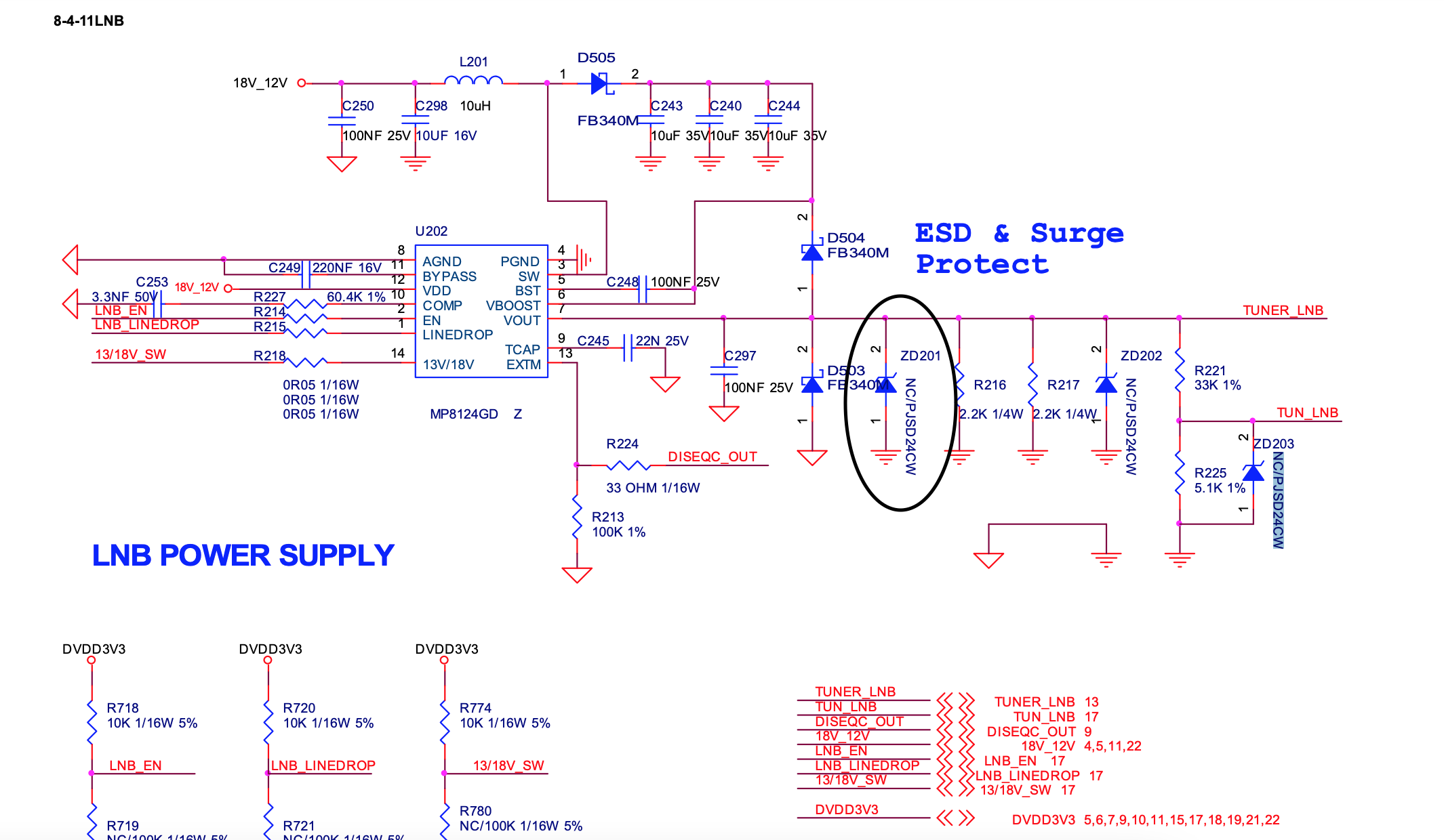

Hallo Leute
Kann mir jemand sagen welcher Diodentyp die Diode NC/PJSD24CW ist?
Die Dioden sind die ZD201 und ZD202 einer Platine für den Power Supply
meines Philips TV (siehe Anhang).
Mit dieser Bezeichnung finde ich aber im Netz nichts um diese zu
bestellen.
Habt ihr ein Tipp für mich?
Vielen Dank & Gruss
Tom

Tom schrieb:
> Den Typ kenne ich aber ich finde via Gockel nur ein Datenblatt dazu
Aber jetzt hast Du doch alles was Du brauchst, um einen kompatiblen Typ
zu finden... An der Einbaustelle wird von der Zener sicherlich nicht
irgendeine exotische Eigenschaft gefordert, die NUR die PJSD24CW
besitzt.
Btw: Ich vermute(!!) das "NC" steht für eine Art DNU/DNP. Also ein
optionales Bauteil...
