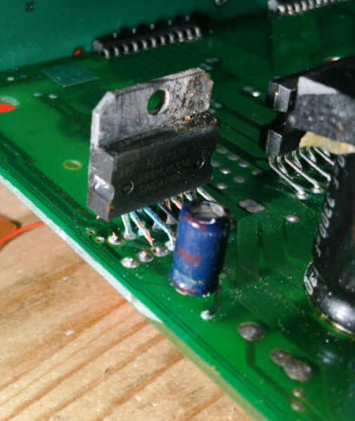

von Olaf (Gast)
Hier noch ein huebsches Bild.
Etwas fand ich aber erstaunlich. Ich hab die Platine mit Kontakt LR
gereinigt und dann mit einem dicken Foen getrocknet. Dann hab ich den
defekten TDA von der Platine abgekniffen weil der sicher platt ist und
dann die Beinchen einzeln ausgeloetet. Dabei kam es mehrmals zu
Explosionen! Vermutlich Wasser im FR4. Wenn ich dabei keine Schutzbrille
getragen haette dann haette das boese Ausgehen koennen. Die Schutzbrille
ist komplett mit Loetzinn gesprenkelt!
Olaf

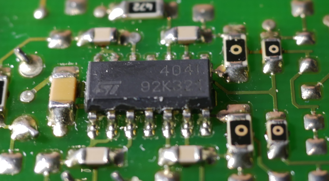

von Olaf (Gast)
Kennt jemand den Baustein aus dem Anhang?
Ich wuerde vermuten das es irgendein OP ist. Aber weder Google noch
suchen bei ST haben mir weitergeholfen.
BTW: Die Platine besteht aus 2x TDA8563, 3x TDA7375, 12x 4041 (siehe
Bild).
Kostet bei Ebay gebraucht 300Euro, also wohl bei BMW das doppelte. BMW
nennt das DSP Soundsystem. Buhahaha... Da ist noch nichtmal ein MCS51
auf der Platine. Laecherlich.
Olaf
von Harald W. (wilhelms)
Der 4041 ist ein Vierfach-CMOS-Digitalbuffer. Sowas kann man durchaus
auch in irgendwelchen Analogschaltungen manchmal brauchen.
von MCUA (Gast)
> BMW nennt das DSP Soundsystem. Buhahaha... Da ist noch nichtmal ein MCS51
Irgentwoher müssen aber die NF-Signale ja kommen, ws. ist das mit DSP..
gemeint. (es gibt integrierte Sound-DSPs)
von 2aggressive (Gast)
Harald W. schrieb:
Aber eher nicht solange deren Pins eins und zwei verbunden sind.
Hat das Dingens einen Equalizer?
Ich tippe eher auf LM324
von hinz (Gast)
Da würde in der ersten Zeile "324" stehen.
von MCUA (Gast)
Es kann ein anderer OP sein.
Evtl. das Layout genauer ansehen.
von hinz (Gast)
Auf dem würde aber "HCF4041" stehen.
von Olaf (Gast)
Aehem, ja klar. 12x auf einer analogen Endstufenplatine.
Ich wuerde auch am ehestens denken das dies ein 4x OP ist. Aber selbst
das wuerde mich schon wundern. Ich denke das der Klangregelkram bereits
im Autoradio passiert und dort nur noch die analogen Endstufen, etwas
Ueberwachung und Einschaltung stattfindet. Ich wuerde vielleicht noch
glauben das die Signale vom Radio zur Endstufe Digital gehen und das
DACs sind. Hm...auf jedenfall interessant.
Olaf
von Olaf (Gast)
Ich hab gerade mal geschaut. Wenn man davon ausgeht das der dicke
Keramik die Versorgung blockt dann liegt die am IC da wo man das bei
einem ueblichen 4x OP erwartet, also in der Mitte. Es wird zwar kaum ein
LM324 sein, aber sicherlich ein 4x OP. Vielleicht arbeitet das ganze als
aktive Frequenzweiche fuer die Lautsprecher. Wundert mich aber. Der
Klang in so einem Z4 ist ziemlich bescheiden weil man Lautsprecher nicht
vernuenftig einbauen kann und immer sehr viel Strasse und Motor hoert.
Olaf
von gsm (Gast)
Christian H. schrieb:
> Der Kühlkörper hätte eigentlich an der linken Seite bei den
> Leistungshalbleitern sein sein sollen.
Kältebrücke links unten in vertretbarer Breite vorhanden.
Das denke ich auch.
Vielleicht ist es eine Art parametrischer EQ zur Anpassung ebendeswegen?
von gsm (Gast)
gsm schrieb:
> parametrischer EQ
((VCA(s) + PEQ) ergab beim zuständigen BMW-BWLer halt |DSP|? Oder so.)
Wenn ich mir im Nachhinein die etwa 50 Kondensatoren im Bild des
Ausgangsposts anschaue ergeben 48 OPVs durchaus Sinn als aktive
Frequenzweichen. Da hängen immerhin "fuenf Stereoendstufen" dran.
Passivweichen (also zwischen Endstufe und Lautsprecher) wären gross,
schwer, und teuer.
Eigentlich schon.
Wenn noch ein paar bunte Punkte und Farbtupferl drauf wären würde ich
auf Tarnung eines Erlkönigs schliessen :D:D:D
