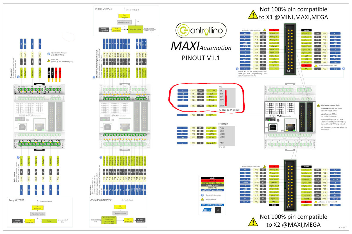

Ich habe einen Controllino MAXI Automation in dem bekanntlich ein
ATmega2560 Controller verbaut ist.
Mit diesem Controllino werte ich 8 Stück PT100 Sensoren aus und verwende
dazu Adafruit A/D Wandler der Type MAX31865.
Diese 8 Wandler sind alle per SPI über die Pin Header Pins SCK, MOSI und
MISO verbunden.
Die einzelnen Chip Select Pins (CS) sind mit den Header Pins "SS" und
"Digital_Out_0-6" verbunden.
Diese Konfiguration funktioniert einwandfrei.
Jetzt aber mein Problem:
Mit dieser Zusammenstellung funktioniert die integrierte RTC nicht mehr!
Wenn ich das RTC Datum oder die RTC Zeit auslese erhalte ich lauter
Werte "0".
Sobald ich den Pin Header Stecker entferne, an dem meine A/D Wandler
hängen, funktioniert die RTC wieder einwandfrei.
Ich kann leider trotz allem Bemühen den Konflikt nicht lokalisieren.
Bitte also um mögliche Hinweise von euch Experten in diesem Forum!

Hast Du einen Schaltplan von dem Teil?
Die integrierte RTC nutzt ja auch SPI. Vermutlich liegt hier eine
Kollision vor.
OP #6584211
> Kollision vor.
Ja, alle 8 A/D-Wandler und der RTC verwenden SPI und hängen an den
Arduino Pins 50, 51 und 52 (MISO, MOSI und SCK).
Das Problem muss bei den CS Pins liegen.
Für die Wandler verwende ich die Arduino Pins 53 und 2 - 8.
Ob der RTC auch sowas wie einen CS-Pin hat  weiß ich nicht.
Zum Schreiben und Lesen der RTC Daten benötige ich ja keine Pins.
Laut Controllino Pinout hat der RTC die Anschlüsse CE, SCL, SDI, SDO und
/INT (siehe Anhang)
Die Schaltung der Adafruit Wandler findet man unter
[https://learn.adafruit.com/adafruit-max31865-rtd-pt100-amplifier/pinouts]

Also "Digital_Out_0-6" passt irgendwie nicht, das können ja maximal 7x
CS sein. Das reicht schon nicht für die 8 Wandler.
Woran hängt den deren CS?
Ach so, möglicherweise auch noch wichtig: Welche Versorgungsspannung
haben denn die Wandler und die RTC?
Gast #6584294
Plus die SS und schon passt es ... ;)
Ich vermute, dass die RTC an SS hängt.
Ich sehe hier jetzt folgende Möglichkeiten:
1. Schaltplan besorgen und nachsehen, wie die RTC beschaltet ist
2. Gerät öffnen und durchmessen an welchem Connector-Pin der RTC-CE
hängt
3. Mit einem Logic-Analyser - eines dieser 5€-China-Teile reicht
vollkommen - nachmessen, was auf den oben genannten Pins passiert, wenn
auf die RTC zugegriffen wird
4. Alle Sensoren abklemmen und dann einen einzeln jeweils der Reihe nach
an die genannten Ports anklemmen und schauen, ob die RTC funktioniert
OP #6584305

Es sind wie bereits beschrieben die Controllino Pins "SS" UND
"Digital_Out_0-6". Diesen 8 Controllino Pins entsprechen die Arduino
Anschlüsse 53 UND 2-8.
Ich habe jetzt testweise 53 freigelassen und 2-9 verwendet.
Das ändert aber nichts an meinem Problem.
Der Controllino hängt an 24VDC und versorgt intern den RTC.
Die Wandler werden über ein separates Netzteil mit 5VDC versorgt.
Beide Spannungsversorgungen haben natürlich ein gemeinsames Minus
Potential.
