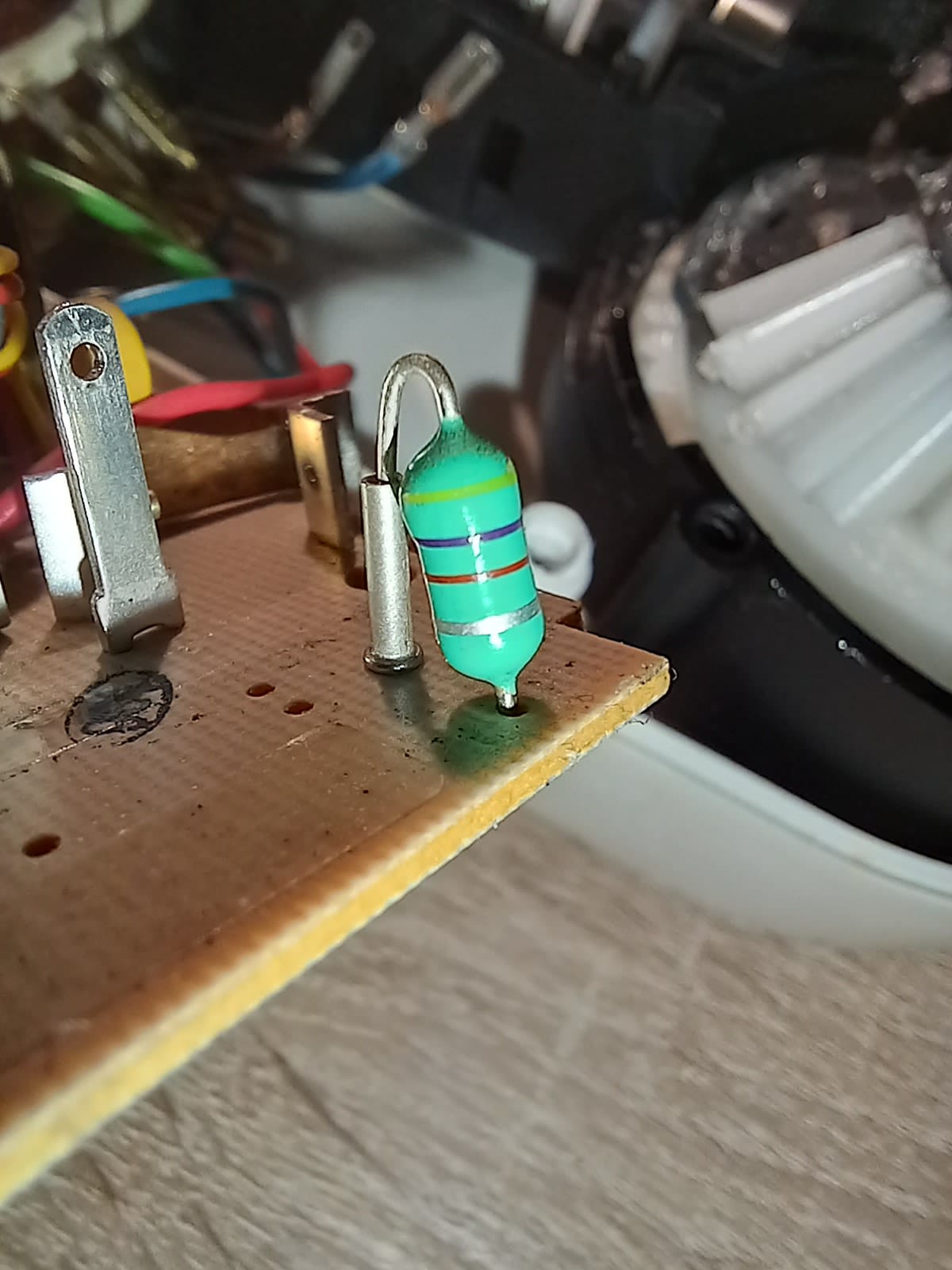

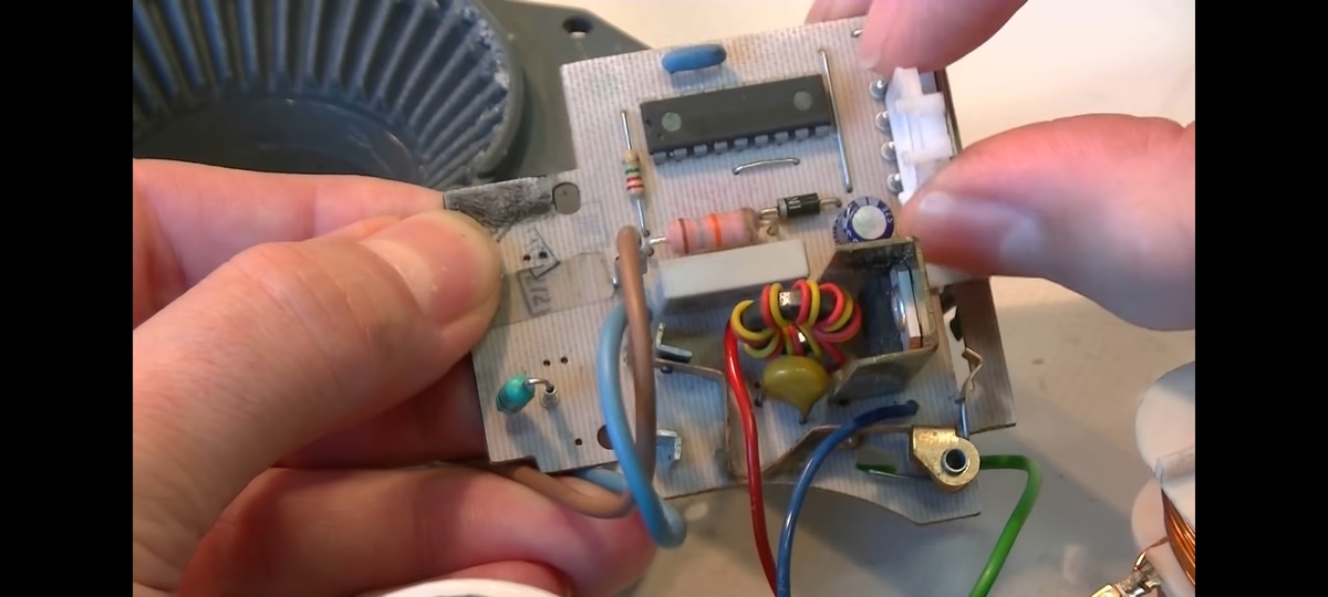

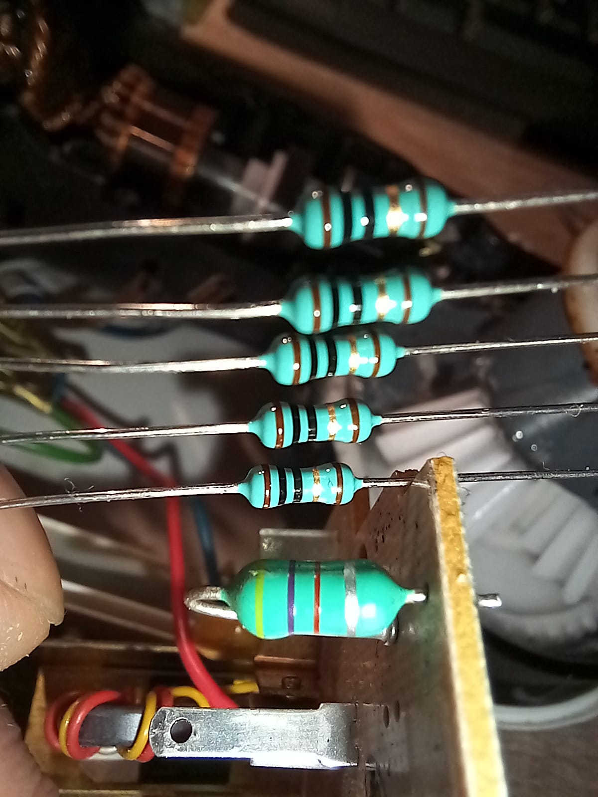

Hi Leute, da ich nicht so ein Profi bin und mich seit gestern Abend dumm und dämlich suche. Würdet ihr mir die Frage warscheinlich in 0,3 Sekunden beantworten. Woher erkenne ich die Wattzahl / Leistungsstufe eines Widerstands ? Alleine durch den Durchmesser ? Ich habe hier einen ca. 3.8mm dickes. Würde gerne eine nachbestellen. Die was ich habe (müsste 0.6W sein) sind zu dünn (Bild 2). D ie im Bild 1 sind andere Widerstände (nicht verbaute) Danke euch im voraus.

T. T. schrieb: > Ich habe hier einen ca. 3.8mm dickes. Was mir schwer nach Spule aussieht.
Εrnst B. schrieb: > Sicher dass das keine Drossel ist? Ist von einem Bosch Mixer.

Hier ein Link um was es da genau geht. Ein Screenshot vom Video hänge ich mit... Ab Minute 4 sieht man es... https://youtu.be/TJ040xgPTnU

T. T. schrieb: > Hier ein Link um was es da genau geht. Und im Untertitel steht: "Die Ursache hierfür ist ein gebrochene Induktivität."

T. T. schrieb: > Die was ich habe > (müsste 0.6W sein) sind zu dünn (Bild 2). ... und haben den falschen Wert. Wenn der original eingebaute ein Widerstand ist und keine Spule, hätte er 4k7. Deine gezeigten in Bild 2 haben eh nur 470Ω. Warum zweifelst du an dem Bauteil? Äußerlich sieht es jedenfalls tiptop aus.
Multimeter dranhalten würde erste Hinweise geben: sehr hochohmig -> Kaputt. ca. 4.7 kOhm -> Widerstand, in Ordnung. ca. 25 Ohm -> Induktivität, vmtl. in Ordnung.
HildeK schrieb: > T. T. schrieb: >> Die was ich habe >> (müsste 0.6W sein) sind zu dünn (Bild 2). > > ... und haben den falschen Wert. > Wenn der original eingebaute ein Widerstand ist und keine Spule, hätte > er 4k7. Deine gezeigten in Bild 2 haben eh nur 470Ω. > Warum zweifelst du an dem Bauteil? Äußerlich sieht es jedenfalls tiptop > aus. Es ist tatsächlich eine Spule. Habe mir das Video genau angeschaut. Sorry Leute. 470mH soll es haben. Keine Ahnung du, gehört einen Arbeitskollegen. Soll angeblich genau das gleiche Problem wie im Video haben. Der Typ tauscht es aus und dann funktioniert es wieder (Kurzfassung). Danke euch allen. Ihr seid einfach der Hammer Leut 👍🏻💪
T. T. schrieb: > 470mH soll es haben. Sicher? gelb-lila-rot wären 4,7mH gelb-lila-braun wären 470µH gelb-lila-gelb wären 470mH, und so schaut's auf dem Bild nicht aus. (Silber als letzter Ring ist die Toleranz ±10%)

Εrnst B. schrieb: > T. T. schrieb: >> 470mH soll es haben. > > Sicher? > gelb-lila-rot wären 4,7mH > gelb-lila-braun wären 470µH > gelb-lila-gelb wären 470mH, und so schaut's auf dem Bild nicht aus. > > (Silber als letzter Ring ist die Toleranz ±10%) Ist Gelb Violett Braun Silber

T. T. schrieb: > Es ist tatsächlich eine Spule. Habe mir das Video genau angeschaut. Ja, habe ich inzwischen auch getan. Damit war ja schnell klar, dass es eine Induktivität ist! Der Größe nach kann es keine 470mH haben; es sind sicherlich 470µH, wie auch Εrnst B. schrieb: > gelb-lila-braun wären 470µH und genau das ist auch der Farbcode auf deinem Teil.

HildeK schrieb: > es sind sicherlich 470µH Nö, 4,7mH, wie immer bei den Bosch MUM4xxx.

T. T. schrieb: > Woher erkenne ich die Wattzahl / Leistungsstufe eines Widerstands ? Aus dem Datenblatt. > Alleine durch den Durchmesser ? Nein, 0207 Widerstände (das ist eine Baugrösse) haben oft 0.25W in Kohleschicht und 0.6W in Metallfilm. Aber die Baugrösse gibt schon ein Indiz. T. T. schrieb: > Ich habe hier einen ca. 3.8mm dickes. Würde gerne eine nachbestellen. Dann musst du eine 4.7mH Spule kaufen, hellgrüner Körper steht für Spulen. T. T. schrieb: > Es ist tatsächlich eine Spule. Ach. T. T. schrieb: > Ist Gelb Violett Braun Silber Das waren 470uH, aber ich sehe gelb violett rot silber, aber vielleicht sind deine Augen farbtreuer als deine Kamera.
