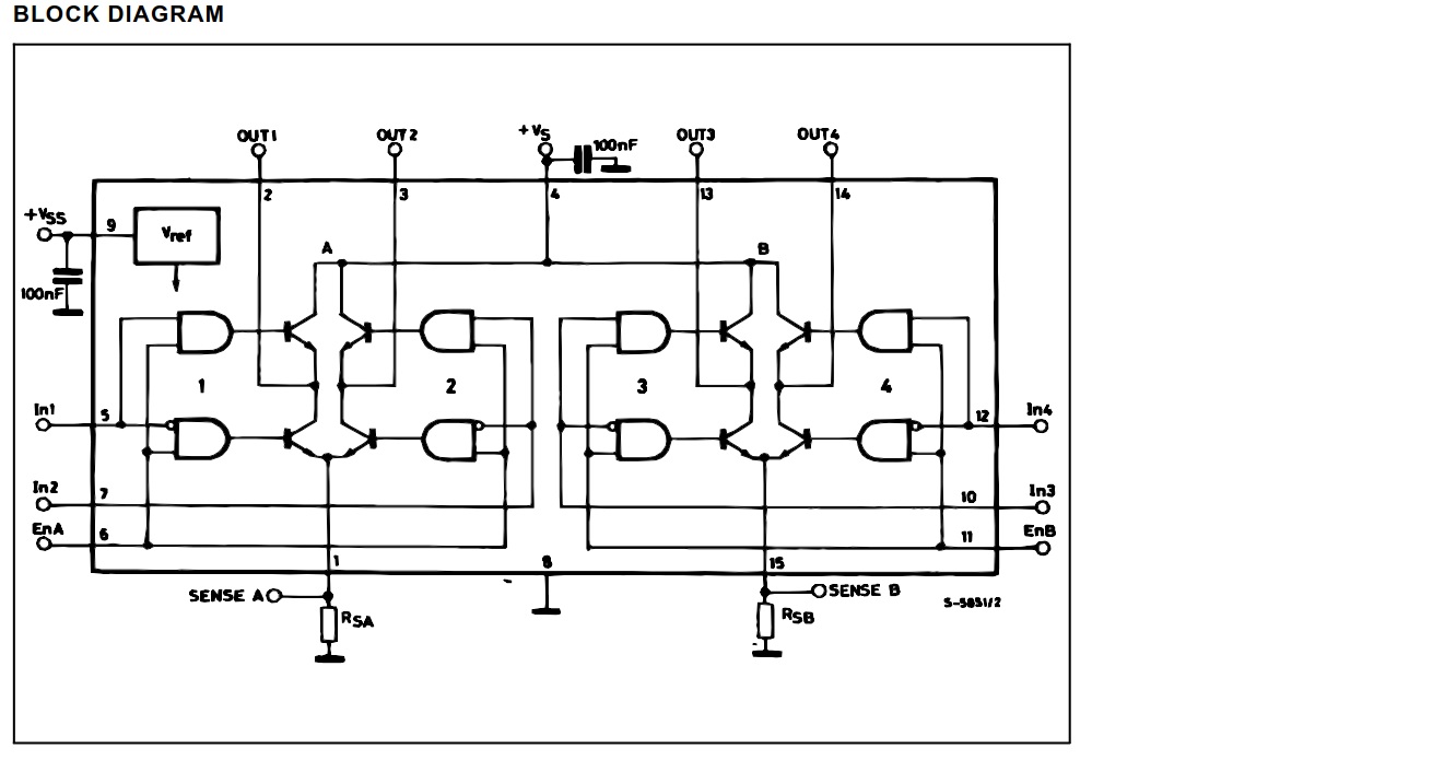

Wieso muss beim L298 Motortreiber eine Mindestspannung an Vs>=VIH+2.5V
angelegt werden? Natürlich wird eine gewisse Versorgungsspannung
benötigt, weil der Spannungsabfall über den BJTs bei ca. 1A immerhin ca.
1V ist. Was hat das aber mit dem Logikpegel VIH zu tun, wie im
Datenblatt gefordert? Liegt der Grund bei den BJTs selber (etwa weil die
bei zu wenig Ausgangsspannung nicht einschalten können?) oder hat das
mit der Verschaltung von 2 npn Transistoren übereinander zu tun?
Für eine Antwort danke ich...
> angelegt werden?
Weil es sonst in der sehr vereinfacht dargestellten Logik (die ja aus
vielen miteinander verschalteten Halbleitern und Sperrschichten samt
parasitärer Dioden und pipapo besteht) irgendeinen parasitären Strompfad
gibt, der zu einem fehlerhaften Verhalten führen kann.
