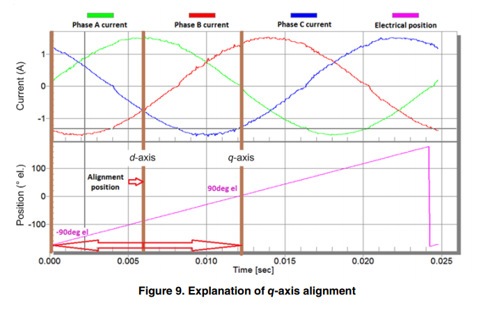

Ich versuche Lq und Ld eines Motors mit Hilfe eines Inverters mit FOC zu
messen. Dazu injiziere ich eine Rechteckspannung in Vq oder Vd mit einer
Frequenz von 2kHz. Nun habe ich aber das Problem, dass Ld bei mir in
etwa immer doppelt so groß ist wie Lq, egal wie ich die Amplitude von Vq
und Vd wähle.
Die Induktivität wird so berechnet, dass der Strom kurz vor dem Wechsel
der Rechteckspannung gemessen wird und jeweils für hohe Spannung bzw.
niedrige Spannung auf integriert über die Zeit. Dann wird der Mittelwert
genommen und mit
die Induktivität berechnet. Der Reluktanzpfad für Ld muss doch viel
höher sein als für Lq, daher sollte doch Lq immer grösser sein als Ld?

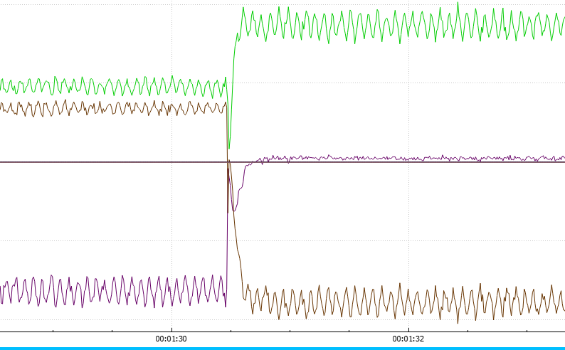

Auf den Bildern oben sieht man links die Messung mit Vd Injektion,
rechts mit Vq Injektion. Die Frequenz ist natürlich viel höher, das Tool
kann nur nicht schnell genug messen.
Jemand eine Idee, ob Ld bei einem PMSM grösser sein kann als Lq?

Bert S. schrieb:
> Nun habe ich aber das Problem, dass Ld bei mir in etwa immer doppelt so
> groß ist wie Lq, egal wie ich die Amplitude von Vq und Vd wähle.
Wie machst du die Rücktransformation?
Kann es sein dass dein Motor gerade bei elektrisch 90° oder 270° steht?
Stell dir das so vor, dass du mit 0° ausgerichteter dq- und αβ-Ebene,
also d=α und q=β, deinen Krempel einspeist und auch mit 0°
zurückrechnest. Wenn jetzt der Motor aber tatsächlich um ±90° zur
dq-Ebene verdreht ist, misst du Ld wo Lq sein sollte und andersherum.
mfg mf

OP #6585089
Also ich injiziere ein Vd bzw. Vq und stelle den elektrischen Winkel fix
auf 0 rad. Der Motor richtet sich auch entsprechend aus, 2 Polpaar Motor
und die Achse dreht sich um PI/4. Daher denke ich, dass der Fehler hier
nicht liegt, sondern in welchen Strom ich für das Berechnen von Ld, Lq
nehme.
Ich integriere momentan bei Vd/Vq Injektion immer den Ia Strom, daher
kann irgendetwas nicht stimmen. Wie man oben sieht, hat der Strom ja
noch eine Ib/Ic Komponente, außer bei der Vq Injektion ist nur eine Ib
Komponente vorhanden.
Welchen Strom muss ich also nehmen, um die q/d Induktivität zu
bestimmen? Ich appliziere ja immer eine hohe Spannung und eine geringe
Spannung mit 2 kHz, daher fließen Ströme Ia, Ib und Ic, welche sich beim
Sprung nahezu linear ändern durch die hohe Frequenz.

#6585608
Bert S. schrieb:
> Wenn ich dann auf Vq wechsle, dreht sich die Achse nochmals 45° (2 PP
> Motor).
45° mechanisch, also 90° elektrisch. Hä?
Die Kiste darf sich für Q NICHT drehen. Du willst doch nicht die D-Achse
einmal an D- und einmal an Q-Position messen. Dass du jetzt zwei
verschiedene Messwerte herausbekommst, zeigt mir, dass in der Messung
noch ein Wurm drin ist.
Bert S. schrieb:
> welches Stromes ist mir nicht bewusst? IU/IV/IW? IQ/ID?
Id und Iq natürlich. Dafür muss einmal ausgerichtet werden, damit d=α=a.
Also Park und Park-Inverse mit elektrischen 0°.
Dafür muss der Motor aber auch bei einer elektrischen 0° stehen.
Ich denke, dass dir die Zusammenhänge dq-αβ-abc noch nicht ganz klar
sind?
mfg mf
OP #6585755
Der Motor dreht sich während der Messung nicht, sondern nur beim
wechseln von Vq nach Vd Injektion um 45° mechanischer Winkel = 90°
elektrischer Winkel.
Ok, das Ausrichten scheint das Problem zu sein, jedoch brauch ich doch
für eine automatische Ausrichtung nach Id bzw. Iq zuerst die
Induktivität des Motors, so dass ich bereits Iq, bzw. Id injizieren
kann? Wenn ich nur Vq/Vd injiziere, hat der Motor ja die falsche
Ausrichtung?
