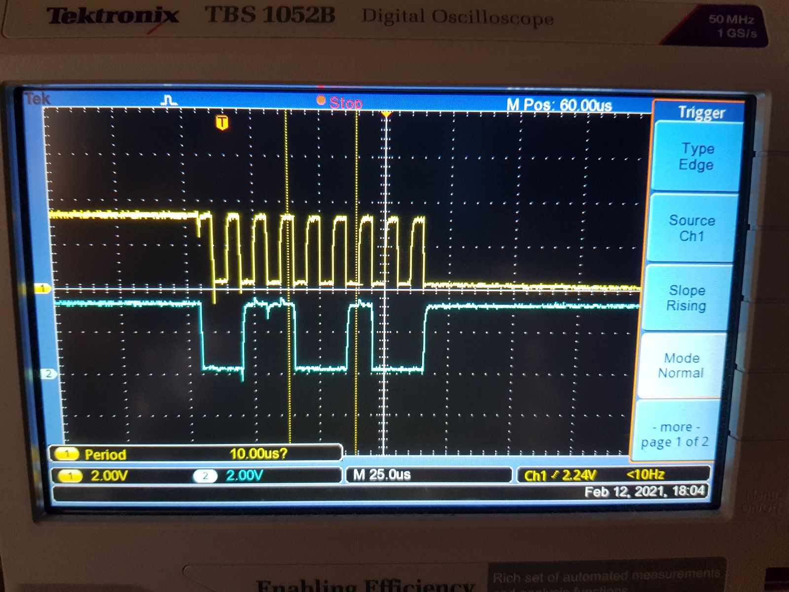

habe einen STM32F072 den ich als I2C Slave betreiben möchte.
Konfiguriert habe ich die Sache mit CubeMX, Slaveadresse eingestellt auf
$32. Lasse mein Programm bis nach der Initialisierung des I2C laufen und
feuere mit einem anderen STM32 einen Write Frame auf den Slave:
buf[0] = 0x55;
HAL_I2C_Master_Transmit(&hi2c1, 0x64, buf, 1, HAL_MAX_DELAY);
Das Ergebnis sieht man auf dem Bild, der Master generiert 8 Takte und
legt die Adresse 0x32 auf den Bus, danach klemmt der Slave den Takt und
nichts geht mehr. Habe mir das I2C ISR Register im Slave angeschaut,
ADDCODE hat die 0x32, BUSY und ADDR sind gesetzt. Aber es klemmt!
Wenn ich nun auf dem Slave "Clock no Strech Mode" aktiviere wird der
Frame ordentlich acknowledged, der Content von Buf[0] wird sauber
aufgelegt und der Frame beendet. Das Problem ist dass ich "no Strech
Mode" nicht aktivieren möchte aber vor allem mal wissen möchte was da
schief geht.

Hast Du das ADDR-Bit gelöscht?
"When the ADDR flag is set: the received address matches with one of the
enabled
slave addresses. This stretch is released when the ADDR flag is cleared
by softwaresetting the ADDRCF bit."
OP #6585446
Super! Ich danke euch vielmals! Es bewahrheitet sich doch immer wieder,
wer lesen kann ist klar im Vorteil. War felsenfest davon ausgegangen
dass die HW bis zu dem Zeitpunkt als dass der RxBuffer belegt ist den
Empfang einfach durchlaufen lässt ohne dass ich eingreifen muss.
Ich wünsche euch ein sonniges Wochenende!

bei mir ist das gleiche Problem, dass der Slave im 'Clock Stretch Mode'
die Clock-Leitung nicht wieder freigibt.
Das Addr-Bit versuche ich über das Kommando :
hi2c1.Instance->ICR = I2C_FLAG_ADDR;
zu löschen.
Scheint zu funktionieren, jedenfalls ist es danach 0 :
temp1 = (hi2c1.Instance->ISR & I2C_FLAG_ADDR) == I2C_FLAG_ADDR;
Nützt aber nichts.
An welcher Stelle muss das Addr-Bit denn gelöscht werden ?

Steht doch alles im Manual. Es gibt 4 Möglichkeiten fürs Clock
Stretching:
Slave clock stretching (NOSTRETCH = 0)
In default mode, the I2C slave stretches the SCL clock in the following
situations:
•When the ADDR flag is set: the received address matches with one of the
enabled slave addresses. This stretch is released when the ADDR flag is
cleared by software setting the ADDRCF bit.
•In transmission, if the previous data transmission is completed and no
new data is written in I2C_TXDR register, or if the first data byte is
not written when the ADDR flag is cleared (TXE=1). This stretch is
released when the data is written to the I2C_TXDR register.
•In reception when the I2C_RXDR register is not read yet and a new data
reception is completed. This stretch is released when I2C_RXDR is read.
•When TCR = 1 in Slave Byte Control mode, reload mode (SBC=1 and
RELOAD=1), meaning that the last data byte has been transferred. This
stretch is released when then TCR is cleared by writing a non-zero value
in the NBYTES[7:0] field
