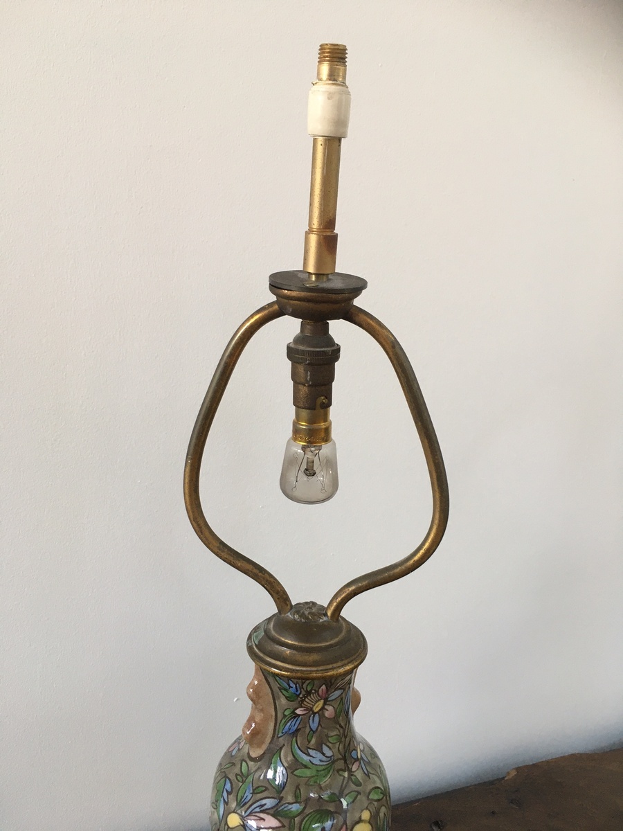

o Mein grösstes ungelöstes Problem: Zwei historische Lampen mit kleinem
und grossem Bajonettanschluss. Da habe ich noch nichts gesehen. Die
historische Jugendstillampe mit G15b-Sockel möchte ich auch nicht
umbauen. Vor 15 Jahren habe ich bei Pollin für kleines Geld eine grosse
Anzahl polnischer 25W Glühbirnen gekauft, von denen nur noch eine übrig
ist...glaube nicht, dass ich da LEDs finden werde.

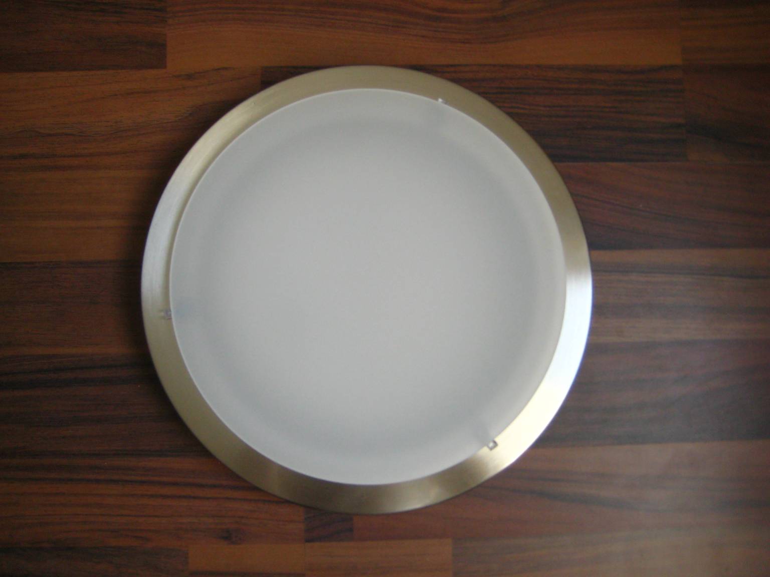

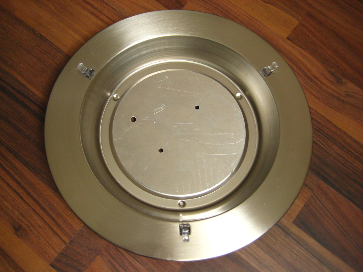

In der Hinsicht kann ich nur empfehlen, sich die Leuchten selber mit
aktuellen LEDs zu bauen. Soweit es halt geht. Ein Vorschlag wurde hier
ja schon genannt: LED-Leisten in Aluprofilen, wo die LEDs idealerweise
auch wärmeleitend mit dem Gehäuse verbunden sind.
Viele Leuchten lassen sich auch mehr oder weniger gut nach diesem
Prinzip umbauen. Oben ist ein Beispiel, wo ich die E27-Fassung entfernt
und dafür eine 3mm starke Aluronde mit Wärmeleitkleber aufgeklebt habe.
Darauf kamen dann 3-4 Cree XP-G2/3 betrieben auf 1,2A mit einem
kompakten Festspannungsnetzteil und richtig ausgelegtem Widerstand,
welcher natürlich die Erwärmung berücksichtigt. Habe diese
Deckenleuchten seit 2015 im Einsatz ohne Ausfälle oder merkbare
Helligkeitsnahme.
In der Küche die XP-G2 mit 3000K und 80er Farbwiedergabe, im Bad 4000K
über 90er CRI, man will ja im Spiegel möglichst gut aussehen ...:D

Wenn der TO keine Bajonett-Glühlampen mehr bekommt, wird er sich ohne
Umbau damit anfreunden müssen. Anstelle der 25W Lampen, kann er es mit
2-4W LED-Lampen versuchen. Dann hat er schon weniger Heizleistung. Wir
kennen diese Lampe zwar nicht, aber in der Vergangenheit gab es Lampen
und Lampensockel, die für den Wegtransport der Abwärme wesentlich besser
waren, als das was die letzen zwei Jahrzehnte vor dem Glühlampenverbot
gebaut wurde.

von 5000K (Gast)
Dieter D. schrieb:
> Probiere es mal damit:
> https://www.led.de/led-lampen/led-lampen-b22d-b15d/
> Die haben Bajonettanschluss.
Vielen Dank für den Tip - ich habe ehrlich gesagt in der Richtung nicht
gesucht, weil ich das von vornherein aussichtslos fand. Ich werde die
2.5W und die 4W-Variante ausprobieren.
Anbei auch ein Foto von der Lampe. Wärmeabfuhr müsste doch gehen, oder?
Ich meine, jetzt habe ich auch nur eine 25W Glühbirne drin. Das ist eine
Leuchte für den Esstisch, eher für die Atmosphäre als für das Licht.
Das sollte gehen. Idealer wäre waagrecht oder nach oben stehend für die
LED.
