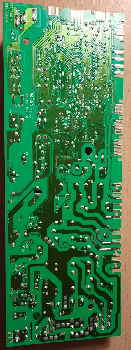

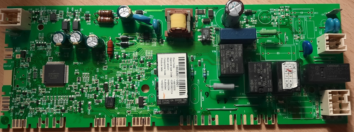

seit dem letzten Wochenende streikt unser Trockner (AEG Lavamat
T76289AC). Er heizt leider nicht mehr und der Fehler E63 wird angezeigt.
Nachdem ich hierzu ein bisschen gegoogelt habe, hab ich zunächst die
Heizung und den Lüfter gecheckt. Diese sind beide i.O. Nach dem
Telefonat mit einer feundlichen Dame vom AEG Kundendienst, bin ich nun
auf das Heizrelais als mögliche Fehlerursache gekommen. Dies möchte ich
nun gerne wechseln.
Wie kann ich erkennen, welches das Heizrelais ist?
Oder steuern mehrere Relais die Heizung an?
Vielen Dank für euere Antworten!
Gruß Stefan
(Firma: matzetronics) #6586139
Nö, das wird nur eines sein. Eine ersten Hinweis gibt die aufgedruckte
Kontaktbelastbarkeit auf dem Relais, denn die Heizung ist
Stromverbraucher Nummer 1, braucht also den meisten Strom.
Aber definitiv findest du das raus, wenn du die Anschlüsse der Heizung
bis zum Steckverbinder auf der Platine verfolgst.
Edit: Ich vermute ja das Omron ganz rechts, weil es die dicksten
Leiterbahnen belegt.
OP #6586517
@  Matthias S.:
vielen Dank, blöd von mir, da hätte ich auch selber drauf kommen müssen.
Das werde ich jetzt wechseln.

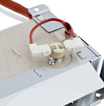

danke für deine Antwort! Du sprichst von mehreren Thermoschaltern, ich
habe nur ein Thermostat auf der Heizung gefunden und das habe ich auf
Durchgang gerüft.
