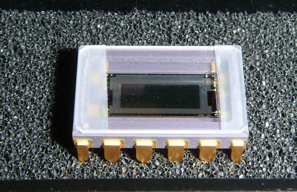

Nagut, genaugenommen ist es keine CCD-Zeile, sondern ein NMOS linear
image sensor mit Photodioden. Die Ansteuerung ist aber ähnlich.
Es ist ein S3904-256Q von Hamamatsu
(https://www.hamamatsu.com/eu/en/product/type/S3904-256Q/index.html),
ABER im 12-poligen Gehäuse. So wie auf dem Bild.
Allerdings scheint das eine OEM-Version zu sein, ich finde partout kein
Datenblatt in dem die Pinbelegung zu sehen ist.
Die Belegung im 22-poligen DIL ist
1  CLK2  CLK shift register
2  CLK1  CLK shift register
3  Start  Start shift
4  Vss  Photodiode Anode, conn to GND
5  Vscg  Blooming restrict, conn to GND
6  nc
7  Vscd  Blooming restrict, conn to Vbias
8  Vss  conn to GND
9  Video  Video Signal
10  Dummy  Dummy Video Signal
11  Vsub  Substrat, conn to GND
12  EOS  End of Scan, pullup 10k an 5V
13-22  nc
und das muss ich irgendwie auf die 12 Pins mappen.
Problem auch: Der Chip ist in einem Gerät verklebt, ich sehe nur die
Rückseite. Ich kann also auch nicht schauen welcher Bonddraht wohin
geht.
Gibt es eine Möglichkeit durch Messen an den Pins herauszufinden,
welcher Pin welche Funktion hat?
Wichtig wären ja erstmal die Pins die an GND gehören. CLK, Start und ESO
kann ich dann durch zyklisches Tauschen und entsprechende Taktsignale
herausfinden, Video mit dem Oszi.
Zur Verfügung stehen: DMM, Ohmmeter mit Diodentest, 5V-Versorgung,
ATmega für die Takterzeugung, Logikanalyser, Oszi,
µA-mA-Konstantstromquelle.
Ich habe leider auch keine originale Zeile an der ich die Pins mit
bekannter Belegung auslesen könnte.
