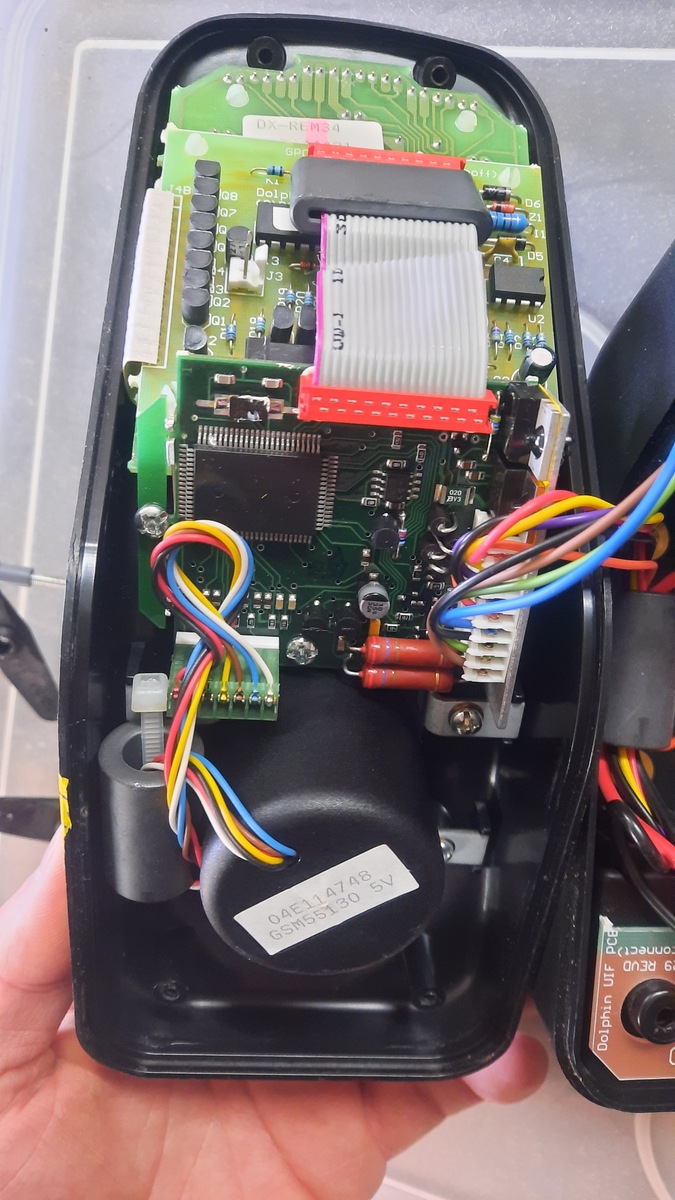

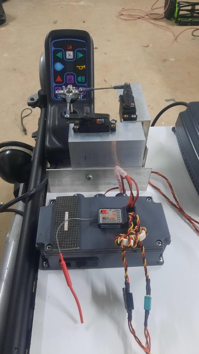

Kurz der Hintergund: ich habe mir einen E-Rollstuhl zum RC rasenmäher
umgebaut. Das ganze wurde mit viel tüfteln nun in ein eigens dafür
gebautes Chassis umgepflanzt.
Bei der Gelegenheit würde ich gerne den Originalen Joystick direkt mit
meiner Funke ansteuern.
Bisher habe ich die Bewegungen einfach mit servos übertragen.
Das geht aber bestimmt eleganter in dem man das sendersignal direkt mit
der Steuerung vom rolli verbindet oder?
Plan (in meiner lustigen welt) wäre das Signal vom Empfänger irgendwie
an die Ausgänge der Potis zu übertragen.
Ich hoffe man versteht was ich meine und vielleicht erbamt sich jemand
mir zu helfen die Idee umzusetzten.
Vielen Dank
Grüße Ronny
Ronny G. schrieb:
> das Signal vom Empfänger irgendwie an die Ausgänge der Potis zu
> übertragen.
Es gibt Digital Steuerbare Potentiometer. Je nach Aufbau der
Joystick-Mimik würden es ein paar AD-Wandler auch tun. Die wiederrum
lassen sich als R-2R + Spannungsfolger-Opamp ziemlich einfach aufbauen.
Welche Auflösung hast du denn bei den Signalen angedacht? Ich würde mal
schätzen, dass 6bit Nord-Süd bzw. West-Ost präzise genug sind.
Welche Spannungen liegen denn am Joystick in Ruhelage, 100% vorwärts,
50% Vorwärts,... usw. an?
Dann auch mal den Querstrom der Potis messen. Ich bin mir sicher, dass
da eine Drahtbrucherkennung eingebaut ist.
mfg mf
