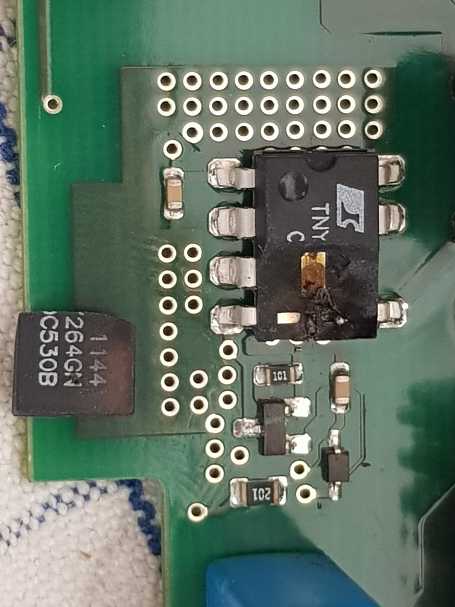

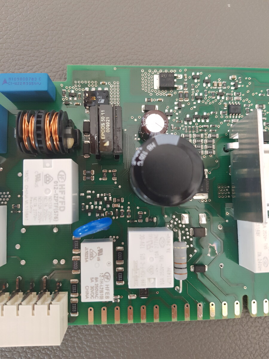

nach dem die Spülmaschine ihren Dienst quittiert hat bin ich auf
Fehlersuche gegangen. Ein TNY264GN ist durchgebrannt, der wohl einfach

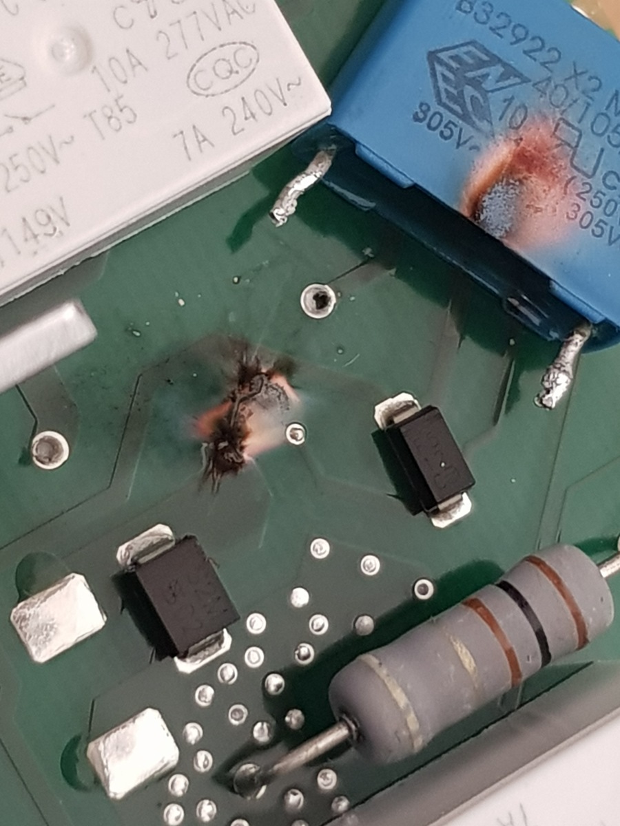

auszutauschen ist. Jedoch ist mir an einer anderen Stelle neben bzw.
unter einem Kondensator eine verbrannte Stelle auf der Platine
aufgefallen. Ich hab den Kondensator ausgelötet um zu schauen, ob er der
Übeltäter war. Jedoch sieht es aus, als ob der Schaden nur die
Leiterbahn betrifft und der Kondensator ein bischen angeschmort wurde.
Frage an die Experten:
Zwischen den Leiterbahnen gab es wohl einen Blitz (mutmaßlich durch
einen Defekt des TNY264GN?).
1.) Reicht es die verbrannte stelle etwas frei zu kratzen um
sicherzustellen, dass hier keine Verbindung mehr besteht und es reicht
den TNY264GN zu tauschen? Oder wie kann die durchgebrannte Stelle
repariert werden.

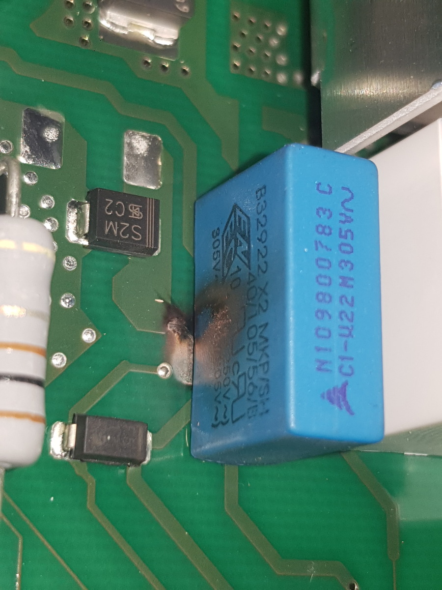

2.) Was haltet ihr von dem Kondensator? Muss er getauscht werden? Es
handelt sich wohl um ein Schutzkondensator. Ich hab leider nur ein 33nF
Kondensator statt 22nF bekommen. Könnte ich diesen auch einbauen?
3.) Hat der TNY264GN den Kondensator gegrillt oder umgekehrt? Ich hab
bedenken, dass wenn ich den Kondensator ignoriere, der neue TNY264GN
direkt wieder durchbrennt. Macht das Sinn?

von michael_ (Gast)
Es ist bein 220nF X2.
Vermutlich nicht defekt.
> repariert werden.
Mach die erst mal mit Spiritus sauber.

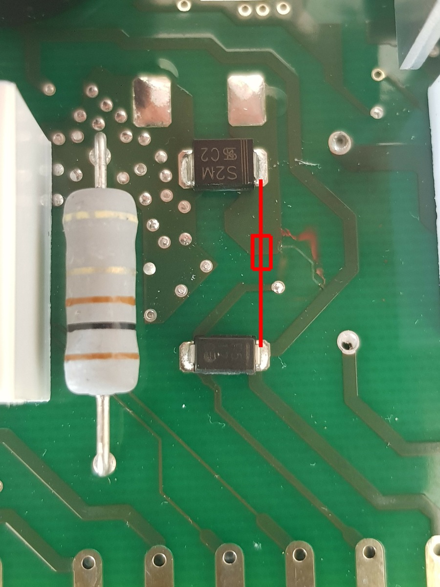

Es sieht aus, als wenn der Leiterzug als Sicherung gemacht wurde.
von Uli S. (uli12us)
Seh ich auch so, die müsste durch eine gleich starke ersetzt werden,
bloss wie findet man raus, welche Stärke die hat. Das einzige was mir
einfällt
die nachmessen und ein paar gleich starke Leiterzüge auf ner Platine
ätzen.
Und dann halt überprüfen, welchen Strom man da maximal durchjagen kann.
Häufig geht mit dem TNY, LNK Regler auch der meistens vorhandene
Scicherungswiderstand mit drauf. Möglicherweise ist der aber durch diese
Leiterbahn ersetzt worden.
Um was für ein Teil handelts sich denn bei der Schaltung?
Oder halt durch eine richtige Sicherung (gibt's ja auch als SMD).
Vorher müsste man nur schauen, warum der Sicherungs-Leiterzug sich
verabschiedet hat. Vielleicht kann Fabi ja versuchen, mal ein Stückchen
Schaltplan zu rekonstruieren.

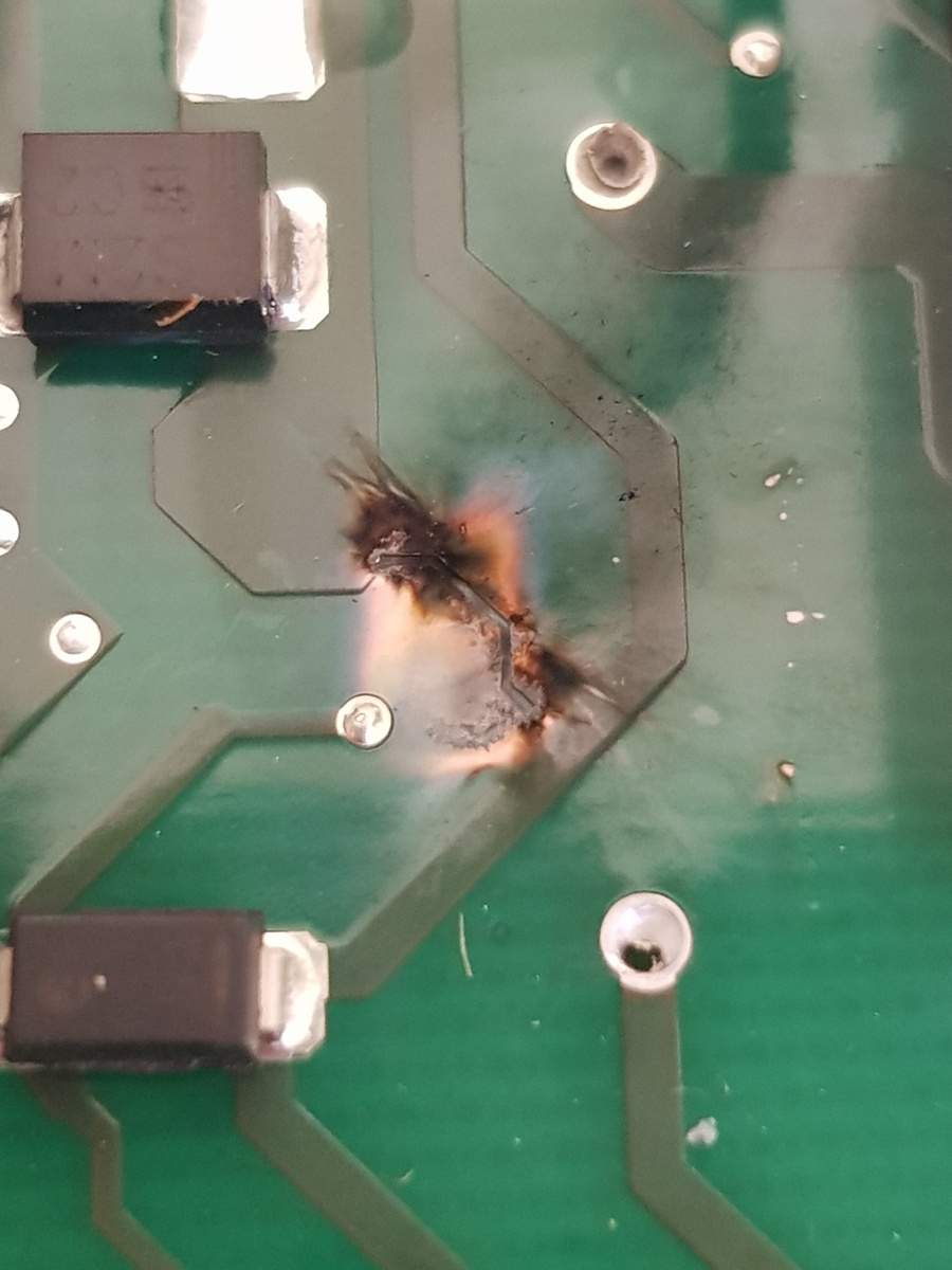

von MaWin (Gast)
Ja.
Ich denke hier ist keine 'Sicherungsleiterbahn' durchgebrannt.
Es macht keinen Sinn, ein dicke Leitung von oben kommen zu lassen, dann
nach rechts unten dünn weiter zu führen, um dann wieder nach oben
weggeleitet zu werden.
> (mutmaßlich durch
Mutmasslich durch eine energiereiche satte Überspannung von aussen die
bei der Gelegenheit auch den TNY killte und vielleicht den VDR,
Bruckengleichrichter und andere primäre Halbleiter.
Mit Spiritus reinigen, einen eventuellen Kupferbeschlag mit dem
Glasfaserpinsel beseitigen.
von Mark S. (voltwide)
Ja, ich denke auch dass dort gar keine "Sicherungsleiterbahn" war. Wenn
der TNY knallt, gibt es einen Netz-Kurzschluss, solange bis das
schwächste Glied in der Kette aufgibt/verdampft (vmtl wenige msec).
Schau dir doch dein Foto an, da führen 2 starke Leiterbahnen in recht
nahem Abstand parallel nach unten um irgendwann mit dieser dünnen
Leiterbahn verbunden zu werden. jeder normale Layouter würde die doch
einfach zusammenführen, wenn die dünne Leiterbahn keine
Sicherungsfunktion hätte.
Finde raus, welchen Strom die verträgt und bau eine SMD-Sicherung statt
dessen ein.

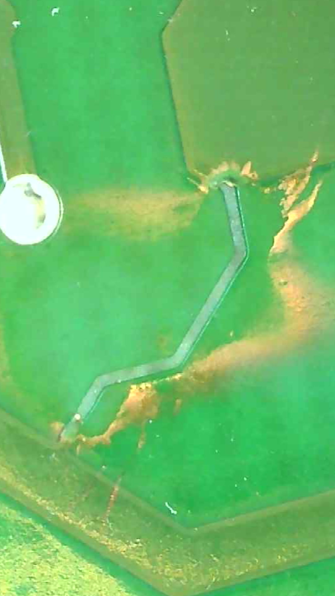

Auf dem ersten Bild sieht man sehr deutlich den "Kanal", den die
verdampfte Leiterbahn im Lötstopp hinterlassen hat. Ein
Spannungsüberschlag würde den (einigermaßen) kürzesten Weg wählen und
nicht mit 45°-Ecken da hindurch mäandern.
von michael_ (Gast)
Uli S. schrieb:
> Das einzige was mir
> einfällt
> ätzen.
Einfach eine T1A drüberlöten.
Der TNY ist durchgegangen. Wie immer.
von Fabi D. (localbug)
vielen Dank für eure Antworten! Das Thema ist super interessant für
mich. Ich wusste gar nicht, dass dünne Leiterbahnen als Sicherung
fungieren sollen. Ich denk das macht Sinn. Ein defekten Widerstand nahe
des TN264 hab ich nicht gefunden. Für eine Rekonstruktion des
Schaltplans fehlt mir die Kompetenz.
PS: ein paar detailliertere Bilder via Mikroskop im Anhang.
Mein Plan:
Die Sicherungsleiterbahn ist durch, es besteht zumindest kein Kontakt
mehr zwischen den beiden Leiterbahnen. Ich werden versuchen eine 250V
Feinsicherung oder zumindest eine dünne Leitung zwischen die Bauteile zu
löten, die über die Leiterbahn-Sicherung verbunden waren (siehe Bild).
Den Kondensator löte ich wieder ein, da ich die Hoffnung habe, dass er
das überlebt hat. Den TNY264GN wechsle ich natürlich. Würdet ihr dem
zustimmen?
Warum das ganze abgeraucht ist bleibt natürlich offen. Die Spülmaschine
ist 5 Jahre alt. Ich weiß nicht ob ein TNY264GN da gelegentlich den
Geist aufgibt.
