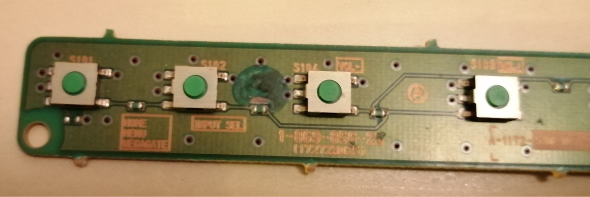

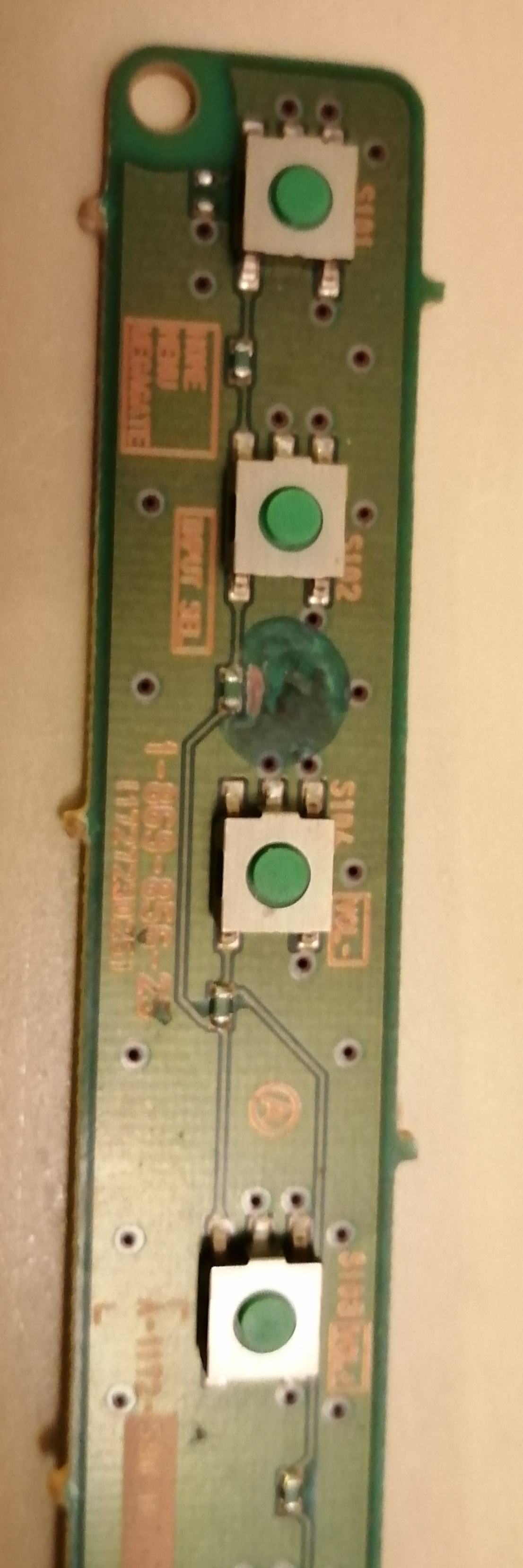

Ich habe nicht viel Ahnung, aber einen defekten TV
Sony KDL 40S2000
Das Bild zeigt die Schaltknöpfe oben auf dem TV an.
Fehlerbeschreibung einer Bekannten war, dass manchmal die Taste VOL-
klemmt und manchmal nicht. Das ist die Taste rechts neben dem Fleck auf
der Platine.
Die Taste habe ich durchgemessen, die scheint zu funktionieren.
Spannung kommt auch an der Platine an. Jedoch funktioniert diese derzeit
gar nicht.
Habt ihr noch einen Tipp was ich messen kann (und wie das geht!)?
Scheint die Platine defekt, soll ich mal einen Ersatz besorgen?
Vielen Dank im Voraus!
Sören
#6587140
manchmal reicht Kontaktspray. Im "unglücklichsten" Fall muss halt der
Taster getauscht werden (gegen einen neuen, oder gegen eine seltener
benutzte Tastenposition). Eine komplette Platine wird wohl deutlich
teurer sein als nur so ein kleiner Taster.
Den Schnodder-Klecks würde ich versuchen mit Isopropanol zu reinigen.
