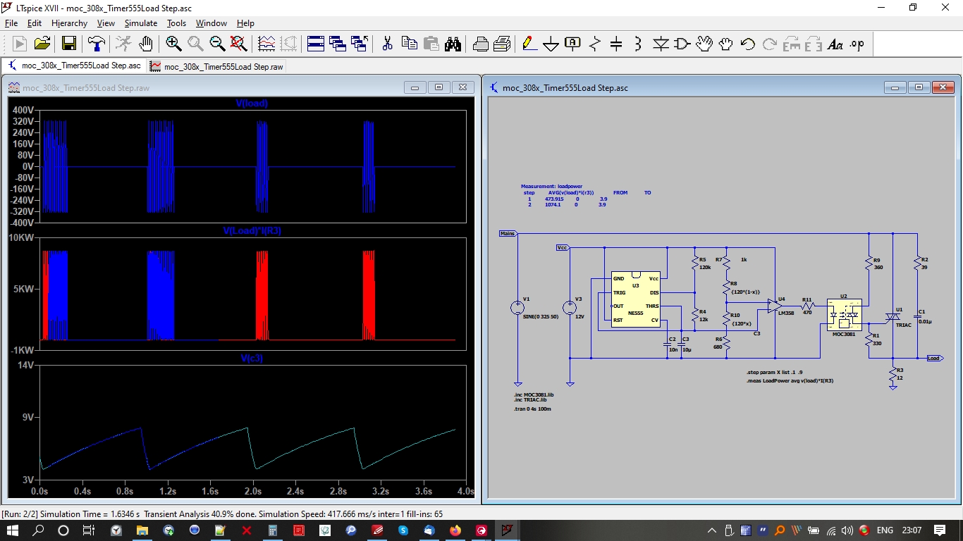

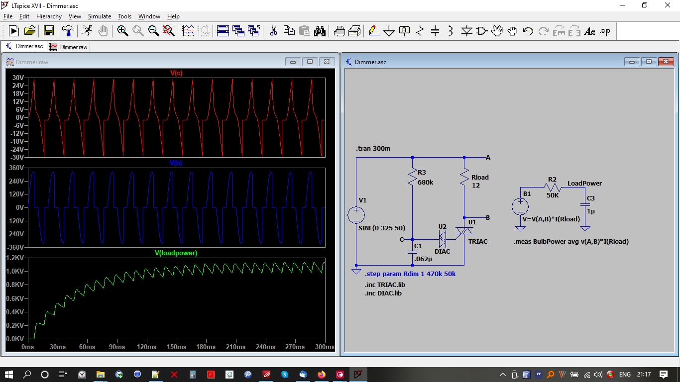

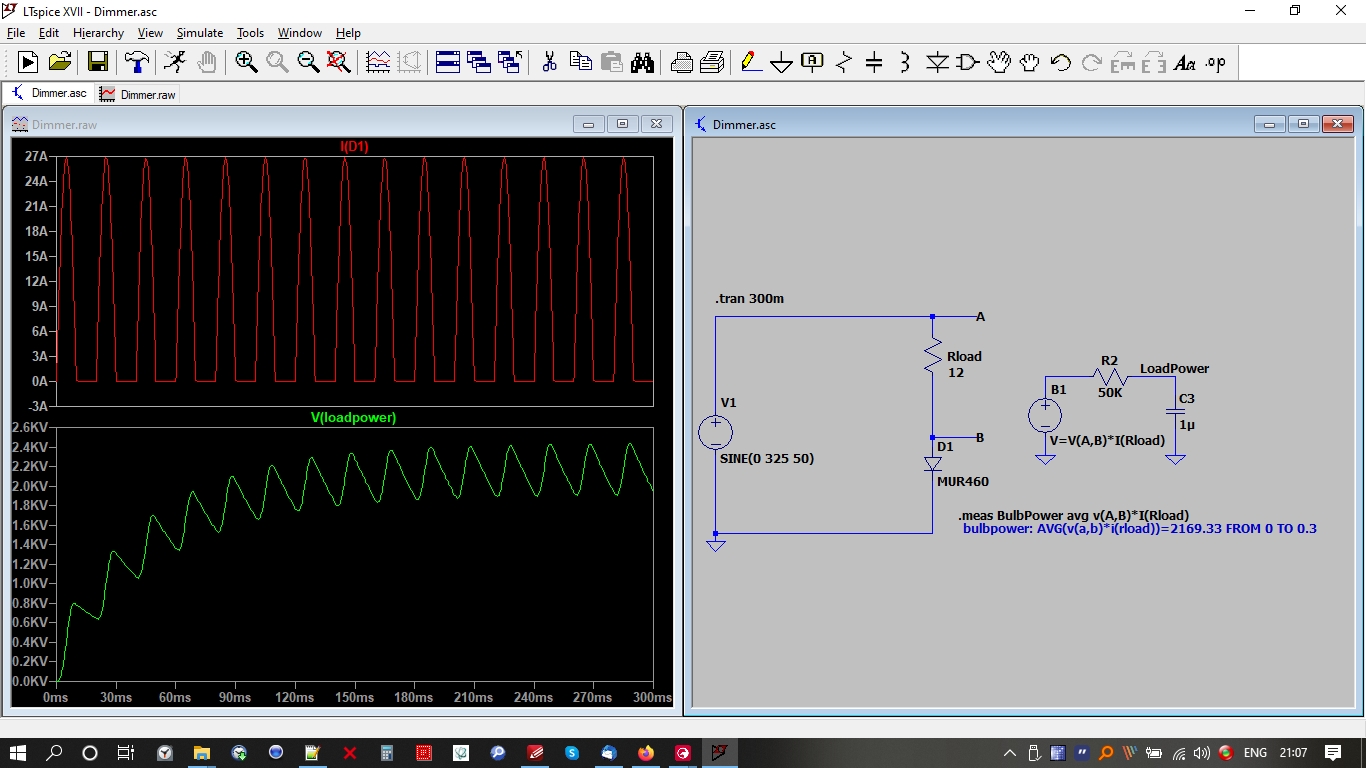

Zur Bestaetigung bisheriger Berechnungen...siehe Anhang Wer will kann ja mit LTspice simulieren und auch Stroeme in "Augenschein" nehmen.

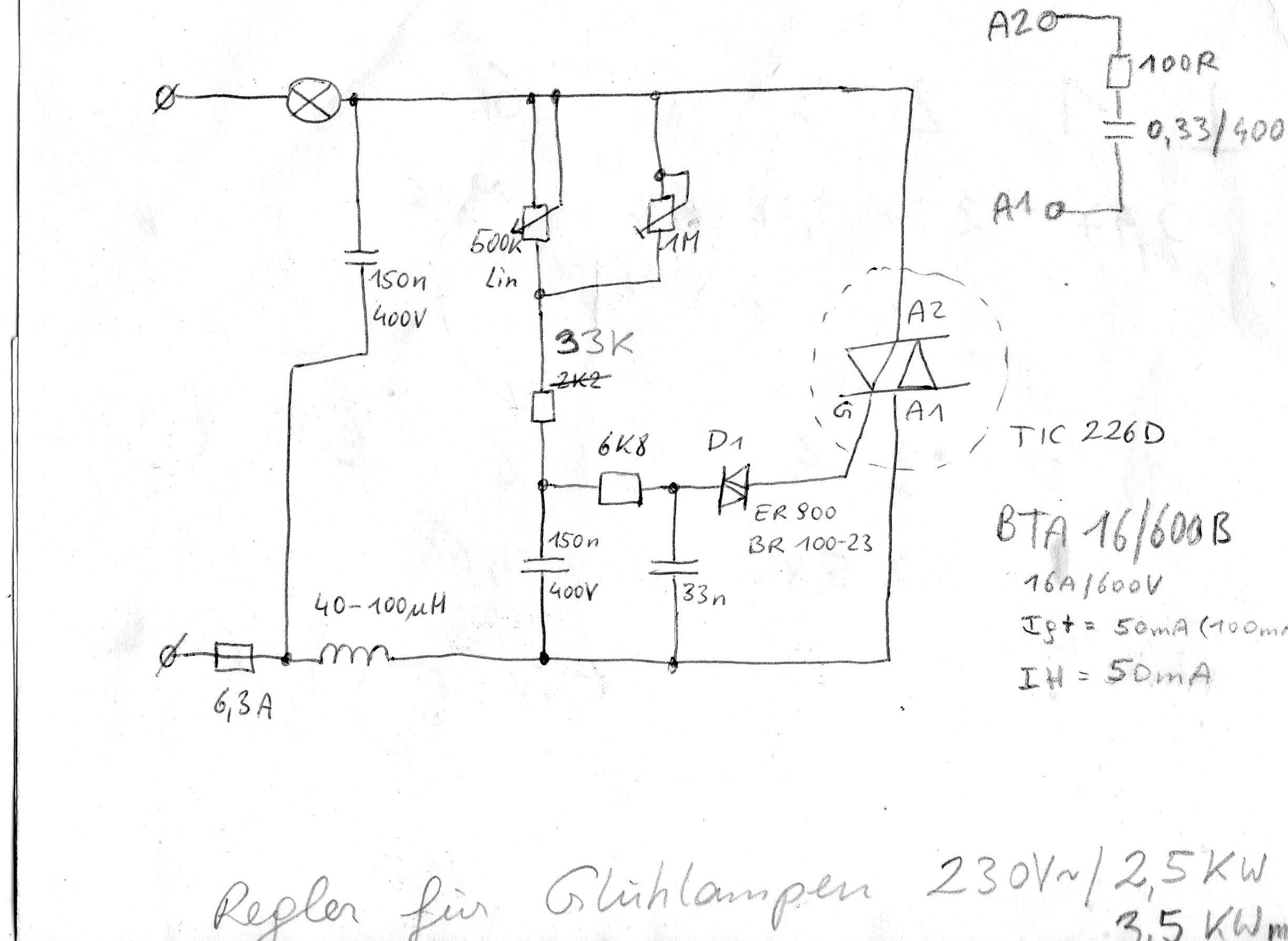

Georg P. schrieb: > Eine frage hab ich noch, um welche Schaltung handelt es sich hier? > Phasenabschnitt, Wellenpaket? Pulspaketsteuerung/Schwingungspaketsteuerung. Prinzip ist simpel:Man schaltet die Netzpannung z.B. 500ms ein und 500ms aus aus.Das ist natuerlich ziemlich traege => eine Gluehlampe koennte man da schon flackern sehen - bei einer Heizmatte ist das egal...... https://de.wikipedia.org/wiki/Schwingungspaketsteuerung#Vorteil Die Schaltung habe ich mit LTspice simuliert - ich sehe keinen Grund warum sie nicht funktionieren sollte,zumal die Schaltung recht premitiv ist. Wenn du selbst simulieren willst - siehe Anhang.Du brauchst kein Experte zu sein.LTspice installieren und die asc-Datei im entpacktem Ordner doppeklicken.Verwende die Werte die ich im frueheren Bildanhang verwendete,solltest du mal "spicen" wollen ;-) Mir persoenlich waere der Aufwand die Schaltung den Sicherheitsvorschriften entsprechend aufzubauen, zu hoch.Hab nicht mal mehr Lust eine Led mit einem Vorwiderstand auf eine Lochrasterplatine zu verloeten ...
