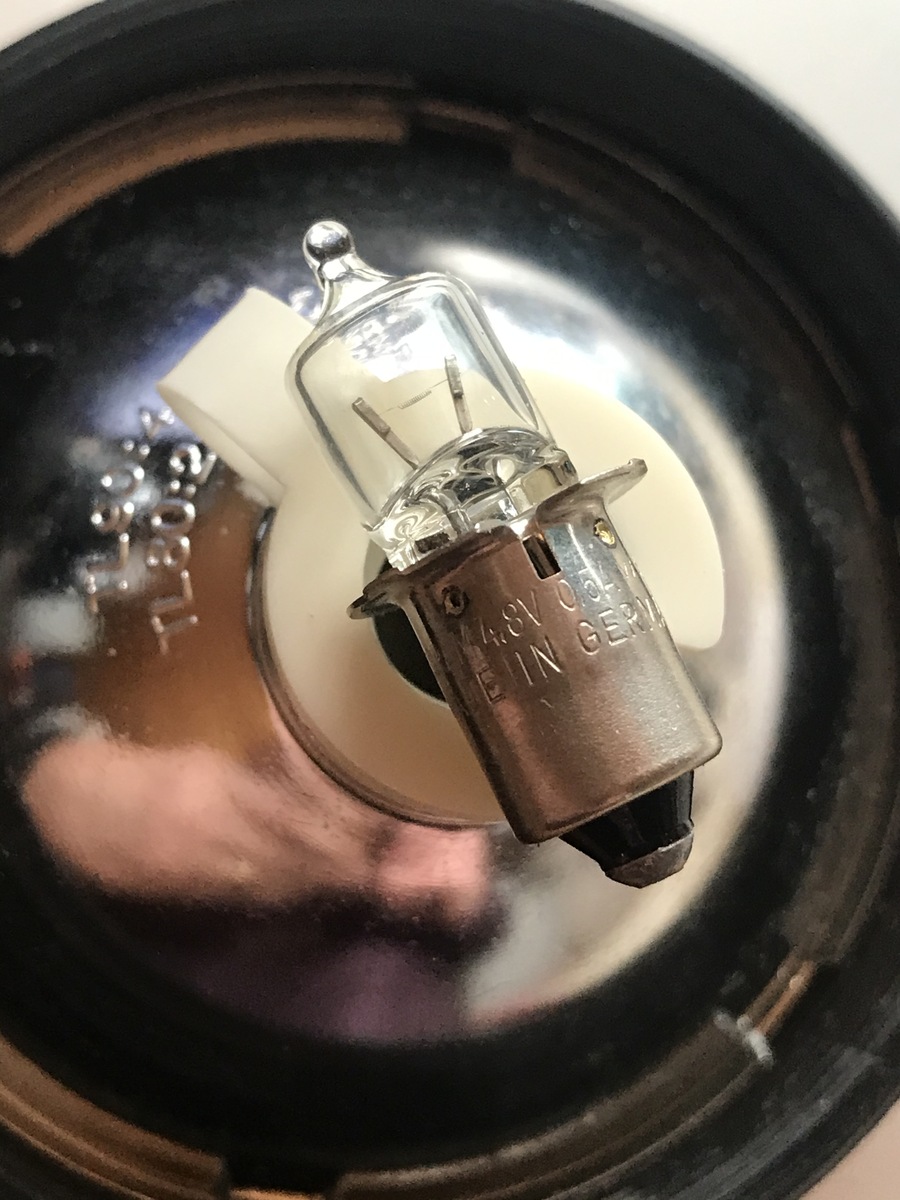

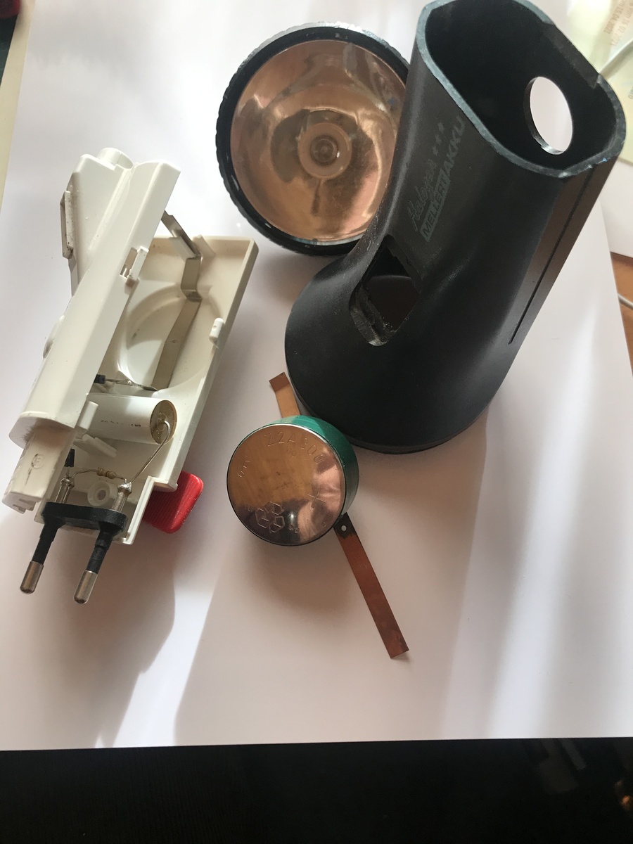

Habe hier (s. Foto) eine Halogentaschenlampe, die nicht mehr aufgeladen
werden kann (Akku kaputt). Ich dachte daran, sie entweder auf
LED-Betrieb umzubauen oder wenigstens den Akku zu ersetzen. Das Birnchen
ist eine OSRAM 4,8V, 0,5A Halogenbirne und hat den Glühfaden im
Brennpunkt des Parabolspiegels. Eine LED müßte dann eine geeignete
Abstrahlgeometrie besitzen, wenn es überhaupt sowas gibt.
Den Akku vom Typ Z2A300 finde ich nirgends.
Ideen?

Klar. Müßte nur einen Akku finden, der mechanisch da hineinpaßt. Die
Kontaktzunge ist angepunktet. Vielleich Akku aufsägen und den Boden
verwenden. Akku hat die Maße 35mm DM, 19mm Höhe.

Christoph K. schrieb:
> Das Birnchen
Und ist falsch für die Leuchte. Da gehört eine 2,4V Lampe rein.

von Christoph K. (chriskuku)
>> Das Birnchen
Wie kommst Du darauf, daß die falsch sein sollte, wenn die Zelle 5V hat?
Ich kann Stein und Bein schwören, daß das Birnchen noch das Originale
ist und auf dem Reflektor steht auch:
TL90: 4,8V 0,5A
TL80: 2,2V 0,25A

Eine einzelne Zelle dieses Typs hat 25x8mm. Wie hoch ist denn dein
Stapel?
> Stapel?
Hatte ich geschrieben:
von hinz (Gast)
Okay, dann wohl doch vier Zellen, und damit noch exotischer.
Passen genau 4 Zellen Durchmesser 14mm und Höhe 1/3 AA hinein.
Zum Beispiel:
NH GP 25AAH-1Z NiMh Akku, 1/3 AA, 250 mAh, 1er-Pack
https://www.reichelt.de/nimh-akku-1-3-aa-250-mah-1er-pack-nh-gp-25aah-1z-p82247.html
Höhe 16,7 mm, Ø 14,5 mm
Den Typ mit Lötfahne nehmen, entsprechend zusammenschalten, isolieren
mit einem Plättchen oben und unten, und Draht so anbringen zur
Verbindung mit den Kontakten für die ursprüngliche Batterie.

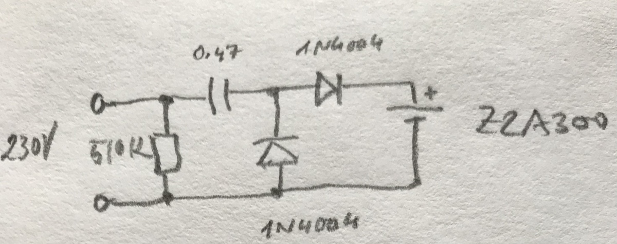

Danke, Dieter,
so werde ich es machen. Bleibt nur die Frage, wie ich die Ladeschaltung
gestalte. NiMH zu laden ist doch komplizierter als bei NiCd.
Derzeit besteht die Schaltung aus einen Einweggleichrichter, der einen
0,47µF X2 Kondesator auflädt ind dann folgt noch seriell eine Diode.
Grüße
Christoph

470nF macht ca. 34mA eff. Dauerladestrom. Der wird so kleinen
NiMH-Zellen schnell dahinhelfen.
Derzeitige Schaltung.
Diese bringt ungefähr 17mA Ladestrom, d.h. rund C/14.

von Manfred (Gast)
Damit ist das 250mAh NiMH-Gelumpe nach spätestens 6 Monaten komplett
tot. Diese Art Steckdosenlampen kenne ich noch aus Kindertagen vom
Vater, auch die deutlich toleranteren NiCd wurden dort zügig totgeladen.
Fiel aber lange nicht auf, da die eh nur zwei Minuten benutzt wurde und
dann wieder in die Steckdose kam. Ich würde das in den Müll schieben,
sinnloser Aufwand.
