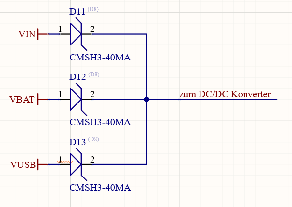

Ich habe 3 mögliche Spannungsquellen für mein Device.
* VIN: 12V
* VBAT: ~8V (2S LIPO)
* VUSB: 5V
Wenn ich die Spannungen wie im Schaltplan gezeigt zusammenschalte sollte
meinem Verständnis nach die Quelle mit der höchsten Spannung den Strom
liefern.
1) Würde das so funktionieren?
2) Ich hätte jedoch gerne eine andere Priorisierung - unabhängig von der
Spannung, nämlich: VIN, dann VUSB, dann VBAT. Wie erreiche ich das?
ja
Und nach welchen Gesichtspunkten soll umgeschaltet werden?
Es ist wenig sinnvoll, z.B. auf VIN zu schalten, wenn dort keine
Spannung zur Verfügung steht.
Da müsstest du erst mal eine Wahrheitstabelle aufstellen, es gibt ja 8
Kombinationen für das Vorhandensein der Eingangsspannungen*, und dafür
müsstest du festlegen welche jeweils verwendet werden soll. Ein Problem
ist, dass die Auswahlschaltung selbst eine Versorgung benötigt, egal ob
ein µController oder was anderes.
* die müssen natürlich darauf überprüft werden, ob sie sich im erlaubten
Bereich bewegen, also 3 x Powergood-Schaltung.
Der Knackpunkt ist also die Umschaltung zwischen also VUSB und VBAT.
Und ich würde da mal untersuchen, ob nicht einfach VUSB den Akku
aufladen könnte und der Akku dann das Gerät versorgt. Dann müsste nur
noch die Umschaltung von VIN und VBAT erledigt werden. Und das können
Dioden gut.
Oder wie ist die Ladung des Akkus generell geplant?
Könnte nicht sogar die Auswahl zwischen VIN vs. VUSB vor dem Akku
passieren und das Gerät so immer aus dem Akku versorgt werden?

Im einfachsten Fall kannst du die Umschaltung per Relais machen. Dann
kommt die Spule an VUSB und der Umschaltkontakt schaltet zwischen VUSB
und VBAT um. Eine der drei Dioden entfällt damit.
