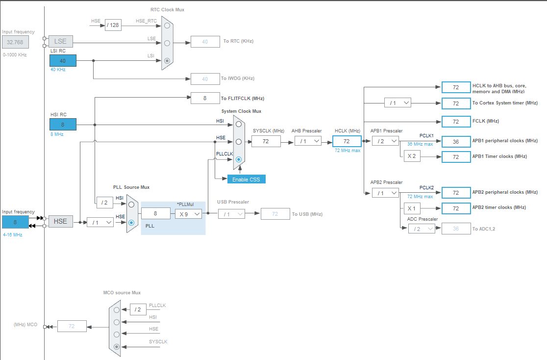

Stelle ich HCLK um auf 72MHz und somit auf HSE PLLCLK, dann spielt sich
die Ausgabe auf dem Display ca im ersten 5tel ab und der Rest ist
entweder Schwarz oder Bildrauschen.
I2C Clock ist weiterhin auf 400KHz, es wurde nichts anderes geändert.

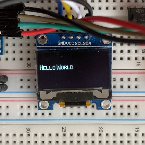

OP #6590454
Stefan ⛄ F. schrieb:
> Wie sieht denn das Fehlerbild aus?
Fotos angehängt

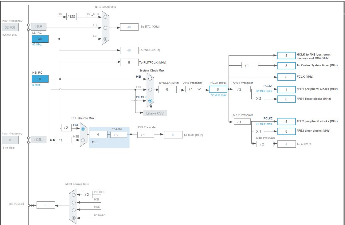

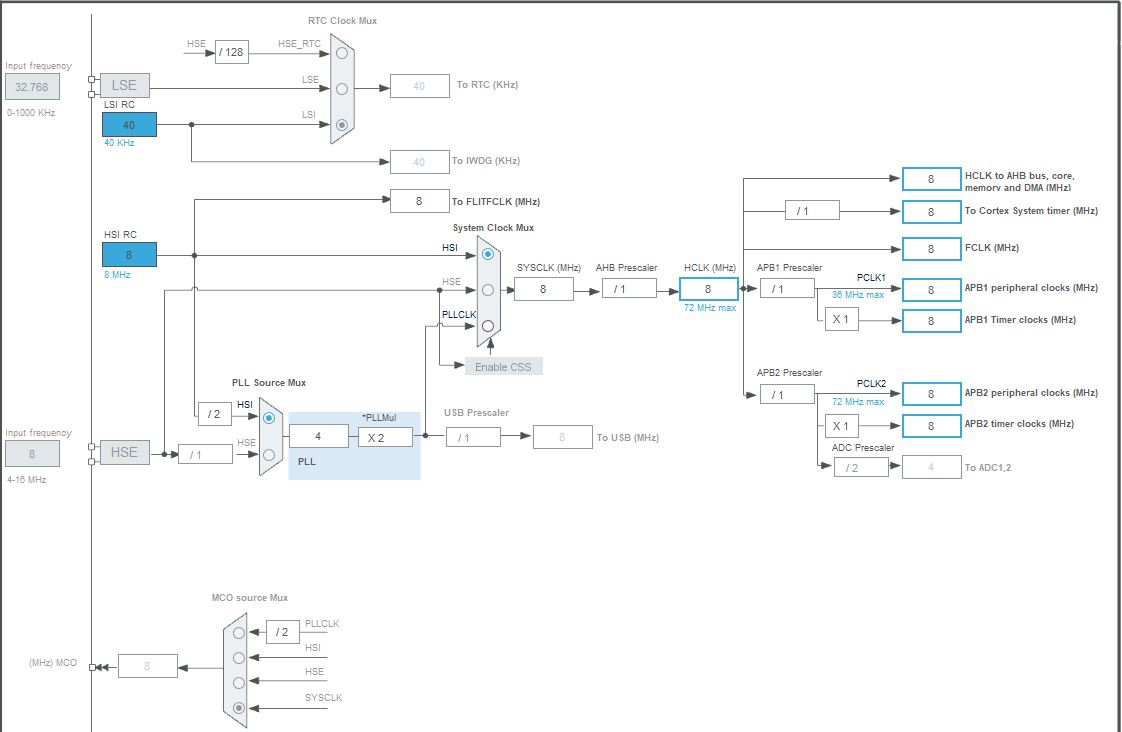

Edit: ich kann die Bilder nicht editieren... das erste Bild für den
Clock tree mit 8MHz ist falsch, das zweite ist das richtig Bild (HSI
statt PLLCLK).
