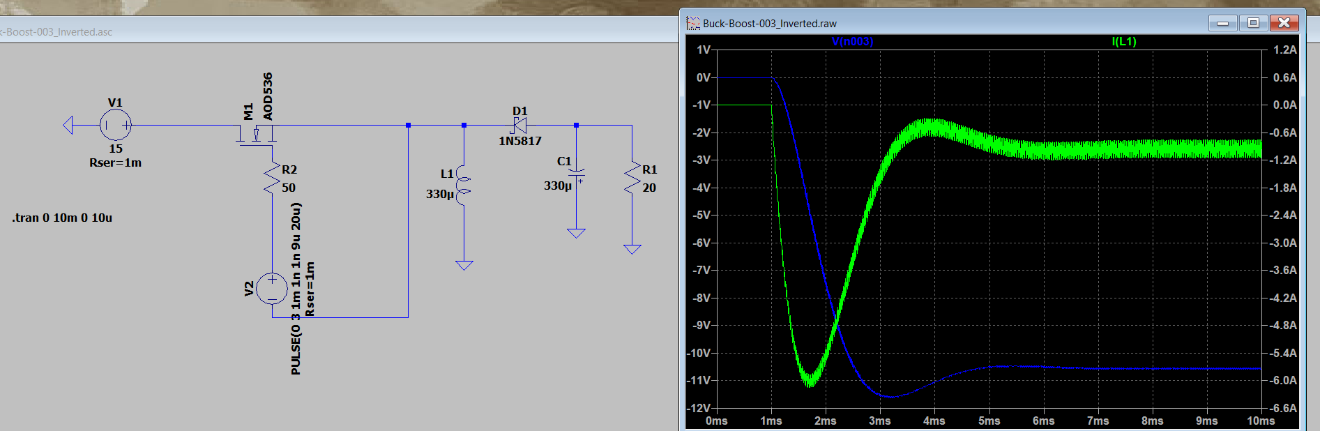

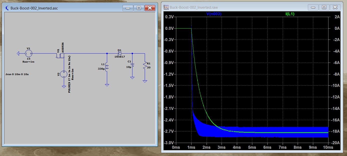

Ich schaue mir gerade die Buck-Konverter in der Simu an.
Der nichtinvertierende ist gebongt. Spule, Kondensator, Last - Läuft.
Der invertierende ist irgendwie sperrig. Da kommen Ströme von zig Ampere
zustande, ohne dass dich gewünschte Spannung erreicht wird.

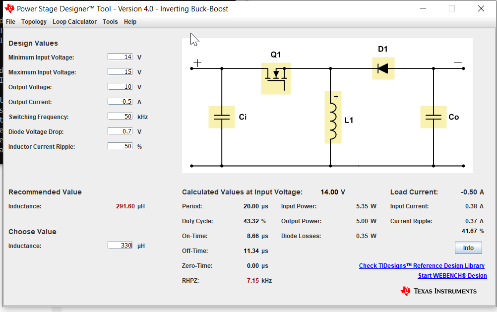

Das TI-Tool sagt bei 50 kHz, 330uH und 43% Duty Cycle eine Spannung von
-10 Volt voraus. Bei einem Spulenstrom von 0,5 - 1 A. Mit der Last von
20 Ohm sollten sich dann geglättet 0,5 Ampere ergeben.
Die Simu liefert -3 Volt für 18 Ampere durch die Spule. Ich wollte
Spannung wandeln, keine Spiegeleier braten.
Da scheint irgendein grundsätzlicher Fehler drin zu stecken.
Falsche Bauteile?
Der NMOS ist für "DC/DC Converters in Computing, Servers, and POL"
freigegeben
Die Spule SDR1307-331KL ist ein Power Iductor für "nput/output of DC/DC
converter"
Die "idealen" Elemente von LTspice funktionieren genau so wenig...
Bin gerade echt ein bisschen ratlos.

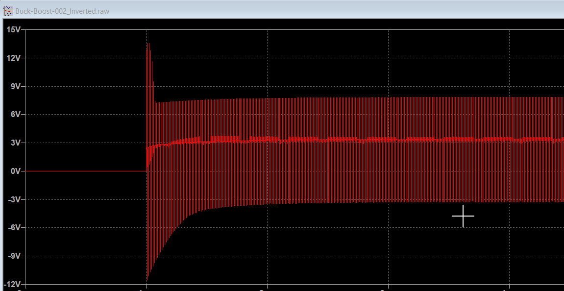

von K. S. (the_yrr)
Mach mal einen Graphen von der Gate Source Spannung des Mosfets. Hab da
so ne Idee, aber grade nur ein Handy.
von Holger L. (symetron)
Hier der GS-PLot
von hinz (Gast)
Du verwendest den n-MOSFET als Sourcefolger. Nimm besser einen p-MOSFET
in Souceschaltung.
Danke. Ich teste das mal
von K. S. (the_yrr)
Dein Gate liegt während der "aus" Phase fest auf 0V. Wenn die Source
hier ca. -3V wird, wird GS +3V und schaltet deinen Fet anscheinend
genügend durch. Entweder was Hinz sagt, oder die Gate ansteuerung
floatend relativ zu Source und nicht Gnd.
Dass du einen Sourcefolger hast und während "an" nur 2V GS hast, wenn
der durchschalten soll, kommt noch dazu.
Ich habe es mal mit dem Gate / Source und dem NMOS versucht. Schaut ganz
nett aus.
PMOS / PNP führt bei mir immer noch zu akuter Hirnverknotung :-(
Aber irgendwann muss ich wohl auch mal da durch...
Die Spannung pendelt sich bei um die 10 Volt ein, der Spulenstrom bei
bummelig 1 A. Damit kann ich arbeiten.
Vielen Dank

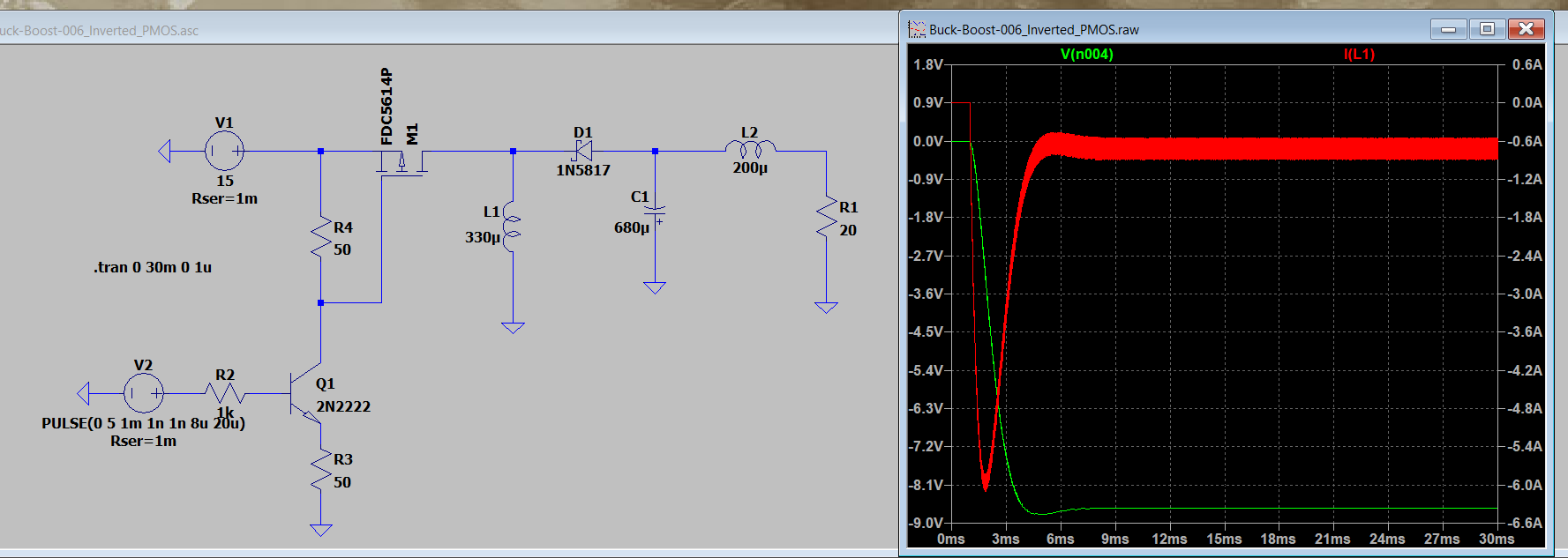

Und hier die Umsetzung mit dem p-Kanal-MOSFET
[x] Problem gelöst
[x] Wissen erweitert
Vielen Dank für gleich 2 kleine Erfolgserlebnisse :-)
Holger
R3 kann noch weg. Der Rest ist Kunst.
von Elektrofurz (Gast)
R3 sollte nicht weg, sondern in den Kollektor von Q1 gelegt werden,
damit das Gate von M1 nicht zuviel Spannung bekommt. Außerdem kann dann
Q1 mit 3,3 Volt angesteuert werden.
Richtig. R3 und R4 müssen so ausgelegt werden, das max. Ugate (meistens
10 oder 20V) nicht überschritten werden.
von hcl (Gast)
Holger L. schrieb:
> R3 kann noch weg.
Das würde ich nicht sagen.
Kann er mit dem Emitterwiderstand nicht? Führe das bitte mal näher aus.
Weg könnte R3 auf keinen Fall - mind. wäre er der untere Teiler-R, ja.
Der R_E macht Q1 zu einer Stromquelle (oder eigentlich -senke, in Bezug
auf den Kollektor). Für variierende Betriebsspannung ist diese Art der
PMOS Highside Ansteuerung ideal.
