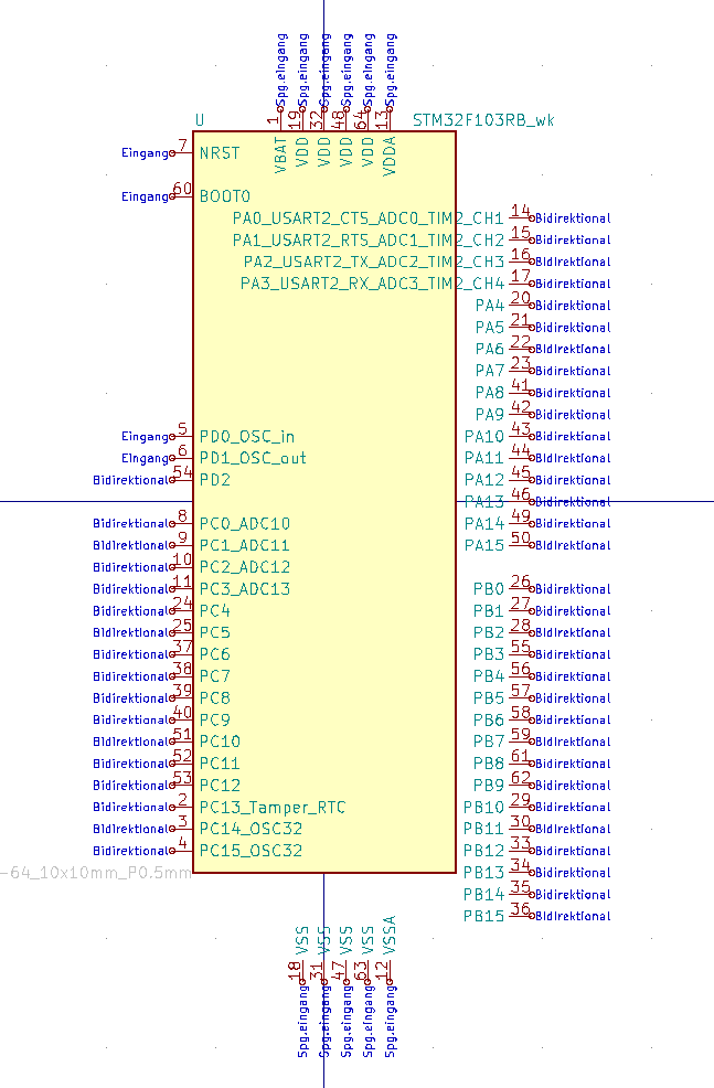

nach Jahren von Eagle(privat) und (Altium in Firma) wollte ich mal KiCad
für ein neues Projekt verwenden/ausprobieren.
Tutorials gibt ja wirklich viele im Netz, und man kommt eigentlich
schnell voran. Allerdings bin ich mit manchen Bauteilen in den Libs
nicht einverstanden, da mir dort teilweise die Pinbezeichnungen nicht
gefallen, bzw. auch falsch oder unvollständig sind.
Jetzt habe ich mit dem Bauteileeditor ein vorhandes Bauteil hergenommen
und die Pinbeschriftungen erweitert. Allerdings passen diese ja jetzt
nicht mehr in den ursprünglichen Bauteilumriss.
Meine Fragen sind:
Kann man den Umriss einfach vergrößern ? (klingt trivial , aber ich habe
keine Möglichkeit gefunden diesen Rahmen zu vergrößern. Ich kann ihn
löschen und verschieben...aber größerziehen ?!?
Kann man den einfach neu zeichnen ? oder hat der auch Eigenschaften,
muss das Raster genau stimmen ?
2. Kann man den FONT im Bauteil verkleinern ? oder womöglich frei wählen
- pro Bauteil/Pin

Moderator Persönliche Seite #6590790
Ah, jetzt weiß ich, was du meinst.
Da ich jetzt hier nur noch V5.99 (Preview für V6) drauf habe: dort kann
man sehr wohl diese Boxen auch verändern. Wenn man sie auswählt, werden
da die vier Eckpunkte markiert.
Selbst, wenn das in V5 noch nicht geht: es sollte doch kein großer
Aufwand sein, dass du nach dem Verschieben der Anschlüsse (musst du ja
sowieso machen) die alte Box löschst und eine neue zeichnest.
Ich glaube mich zu erinnern, dass das normale Anschlussraster bei
Schaltplänen 1,27 mm ist. Deine verschobenen Pins sollten daher wieder
in dieses Raster fallen. Geht natürlich am einfachsten, wenn du das auch
als aktives Raster im Symbol-Editor benutzt.
OP #6590805
Hi Jörg,
ja das hab ich jetzt auch gemacht, aber irgendwie kam mir das komisch
vor, das man das Rechteck erst löschen muss um ein dann ein neues
Rechteck o.ä. zu ziehen.
Aaaarrrg Vor den Kopf hau: Ja wenn man genau den Rand des Rechtecks
trifft und dann rechten Mausclick wählt, gibts ein Menü um das Rechteck
zu editieren...
ok da war dumm von mir. aber danke für die Inspiration
naja die nächste dumme Frage zu Kicad kommt bestimmt...- bald
Moderator Persönliche Seite #6590814
Wolfram L. schrieb:
> Ja wenn man genau den Rand des Rechtecks trifft und dann rechten
> Mausclick wählt, gibts ein Menü um das Rechteck zu editieren.
Die Fläche da drunter ist halt nur Füllfläche (die kann man auch
transparent lassen).
Aber wie geschrieben, in V6 funktioniert das besser: sowie du mit der
Maus auf den Rand klickst, wird der Rahmen ausgewählt, und du bekommst
Markierungen in den 4 Ecken angezeigt, an denen du ziehen kannst.
OP #6594978
Jörg W. schrieb:
Hi Jörg,
gibtsdenn schon die V6 ? ich dachte die wäre noch in beta..
lg
