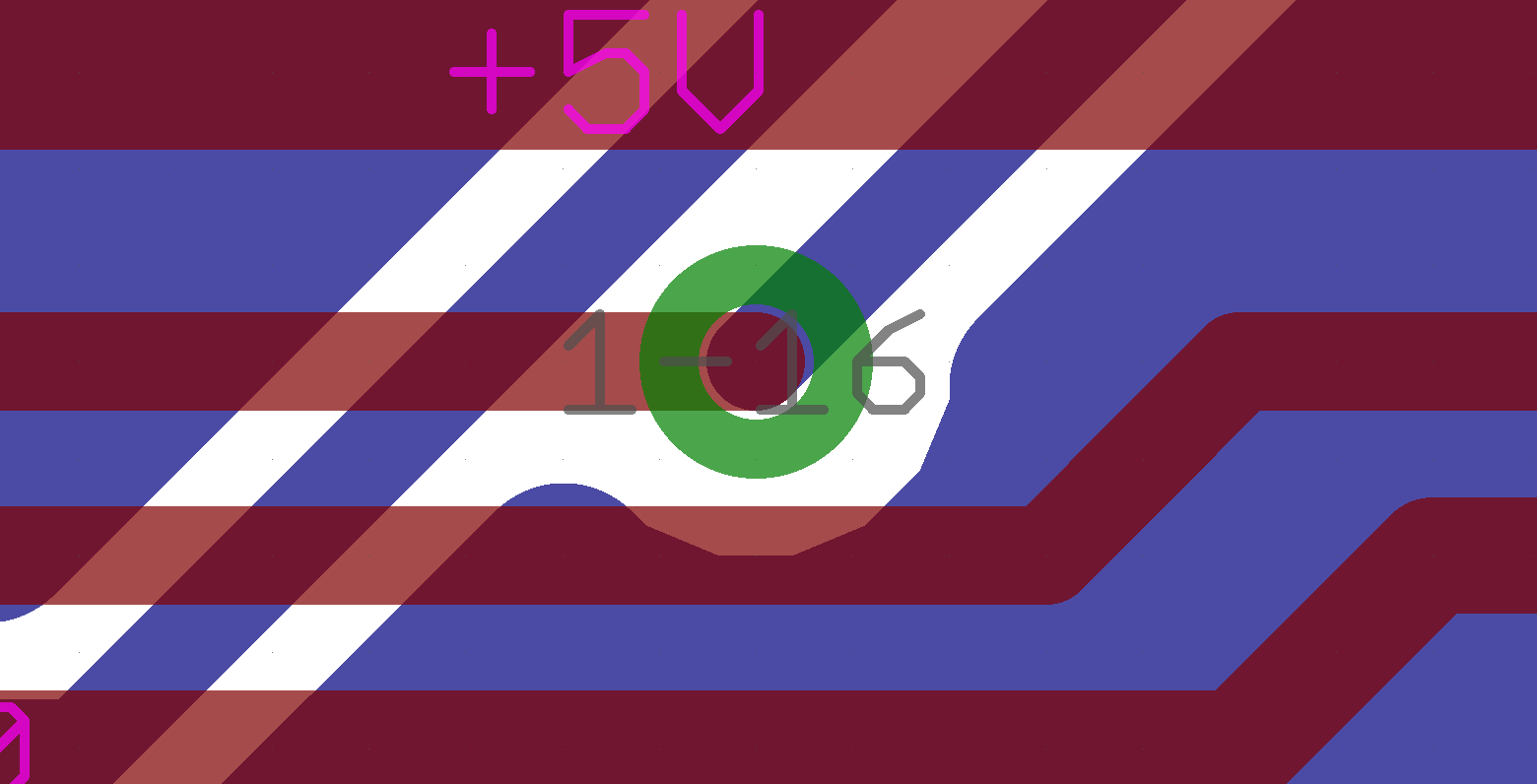

Ich habe mal ein Bild mit meinem Problem angehängt: Ich habe da ein Via,
um den herum wird auf dem unteren Layer (blau) ein schöner großer
isolierter Bereich herum frei gehalten.
Überraschenderweise geht die Leitung oben (rot) aber viel näher an
diesem Via vorbei. Das hat der Autorouter so gezogen und der Design Rule
Check kann da auch nichts verwerfliches dran finden.
Ich bin aber der Meinung, dass das so nicht stimmen kann - wieso sollte
auf dem oberen Layer viel weniger Platz zum Via gelassen werden als
unten? Mit welchem Parameter kann man das beeinflussen, so dass
wenigstens der DRC meckert?
Danke!

Die blaue Leitung geht auch viel näher an dem Via vorbei. Ein Polygon
hat ein eigene Abstandseinstellung. Wahrscheinlich ist dieser Abstand
des Polygons größer eingestellt als der im DRC eingestellte Abstand
zwischen Via und Leiterbahn.

Der Parameter des Polygons heißt Isolate. Den kannst du hochstellen,
dann hält das Polygon diesen Abstand ein, aber das betrifft Leiterbahnen
nicht.

Wie breit ist diese Leiterbahn am Via? 10mil?
Für mich sieht das nach dem "klassischen" Layout aus, 10mil Leiterbahn
auf 10mil Raster/Abstand mit 0,3mm Via. Wenn das so ist stimme ich dir
zu, das Via ist zu nah dran.
Wie hast du den DRC eingestellt? Es gibt da verschiedene Abstände, hier
wäre Via->Track interessant.

>Klingt logisch. Wo finde ich denn diese Polygoneinstellung?
Info-Button (I-Icon, links oben), dann aufs Polygon klicken. Im
erscheinenden Fenster mit allen Polygon-Parametern steht Isolate
irgendwo mittig.
Nachtrag: den Rand vom Polygon anklicken, nicht irgendwo in die gefühlte
Mitte
