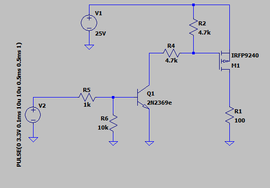

ich habe hier eine einfache Schaltung mit einem P-MOSFET. Den schalte
ich mit einem npn ein/aus.
Im ausgeschaltetem Zustand liegen am Kollektor von Q1 25V (>15V Vceo)an.
Wie kann ich die Schaltung aufbauen, um das zu verhindern und die
Sperrspannung unter 15V vom 2N2369 zu bekommen?
Danke

pfefferEpsilon schrieb:
> und die Sperrspannung unter 15V vom 2N2369 zu bekommen?
Kauf halt EIN MAL in 50 Jahren eine neuen Transistor, der allerbilligste
Allerwelttyp wie BC547 tut es schon, an statt deinen Steinzeittransistor
im Metalldöschen unbedingt noch verbauen zu wollen.
Der war schon damals ein Exot, auf schnellste Schaltgeschwindigkeit
getrimmt statt irgendwelcher anderer Eigenschaften.
Du kannst ihn heute gewinnbringend verkaufen, bekommst sicher 100 BC547
dafür.
Gast #6591393
Gar nicht. Wenn du das mit irgendwelchen Maßnahmen machst (ja, geht
schon), dann kannst du den pMOS nicht mehr ausschalten.
Einfach Abhilfe: einen NPN nehmen, der wie fast alle auf der Welt, 40V
aushält. Oder welche Anforderung hast du, dass du genau diesen Exoten
verwenden willst/musst?
Gast #6591402
Habe die Vceo und Vces dann falsch interpretiert.
Anforderungen habe ich keine. Es geht mir nur darum zu sehen, was man
tun könnte, wenn der npn die 25V nicht kann. Also nehmem wir mal an, er
kann nur 15V.
Hat jemand einen interessanten Vorschlag/Idee ohne sich über den alten
Exoten aufregen.
Danke

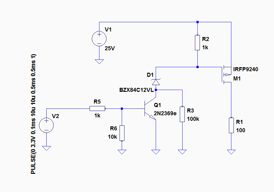

Gast #6591406
> kann nur 15V.
Kaskodeschaltung. Wird aber albern aufwendig. Passender Transistor ist
die richtige Lösung.
