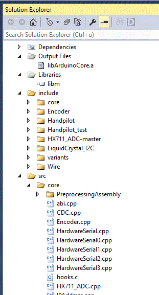

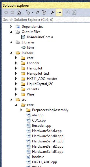

Nach vielen Testprojekten hab ich ich es hinbekommen. Veits Tip war Gold
wert, danke dafür.
Falls noch jemand damit Probleme hat, hab ich mal meine Vorgehensweise
zusammen gefasst. Allerdings musste ich nach dem Prinzip try&error
vorgehen, sollte ich was falsch geschrieben haben, bitte verbessern.
Atmel Studio erzeugt zwei Projekte, das ArduinoCore Projekt und das
eigentliche User Projekt.
Aus dem Core Projekt wird eine Bibliothek erzeugt und diese dann vom
User Projekt genutzt.
Daraus folgt, dass alle Dateien der externen Arduino Bibliotheken in das
ArduinoCore Projekt eingebunden werden müssen.
Meine Vorgehensweiseweise war, dass ich alle Bibliotheksordener wie
Wire, LiquidCrystal_I2C usw in den Projektordner kopiert habe in dem
auch der Sketch ist.
Dann erst aus dem Sketch in Atmel Studio ein Projekt erzeugen.
Damit sind dem Compiler schonmal die ganzen Header-Files bekannt. Sollte
noch was fehlen, im Solution Explorer unter ArduinoCore->include einen
Ordner mit dem Bibliotheksnamen anlegen und da mit Rechtsklick auf den
Order->"add existing item" die .h Datei hinzufügen.
Als Tip, im Unterordnern wie utility sind auch noch Header Dateien
versteckt, da kann man länger dran suchen.
Dann fehlten bei mir immer die .cpp und .c Dateien. Diese müssen im
Solution Explorer noch per Hand hinzugefüget werden. Dazu Rechtklick auf
ArduinoCore->src->core und mit "add existing item" die .cpp und .c
Datein hinufügen.
Solange in dem ArduinoCore Projekt noch was fehlt, kann die Bibliothek
(libArduinoCore.a) nicht generiert werden. Das erkennt man an einem
gelben Ausrufezeichen unter ->Projektnamen->libraries->ArduinoCore.
Im Anhang ein Bild des "fertigen" Explorers
MG Andre
