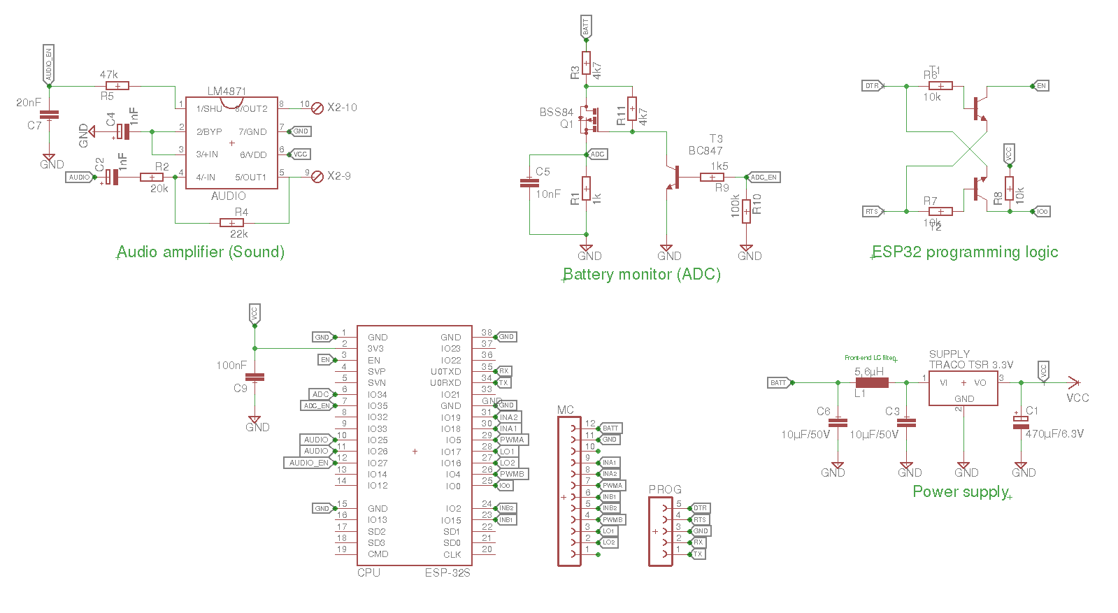

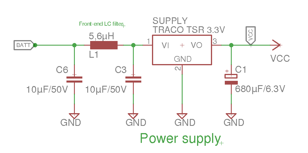

Ich arbeite gerne mit Traco TSR, on the fly laeuft das alles. Jetzt moechte ich das mal auf einer Platine auflegen. Ist das so ok?
W3ll S. schrieb: > Ist das so ok? Der Ausgangselko muss weg oder zumindest kleiner werden.
Danke Ernst! Ganz ohne den Elko ist die Spannung nicht stabil. Ich mach ihn kleiner ...
W3ll S. schrieb: > Ganz ohne den Elko ist die Spannung nicht stabil. Ich mach ihn kleiner Er braucht ja auch nur so groß sein, dass er die Zeit, die der Regler bei einem Lastsprung zum Ausregeln braucht, überbrückt.
Εrnst B. schrieb: > W3ll S. schrieb: >> Ist das so ok? > > Der Ausgangselko muss weg oder zumindest kleiner werden. Hallo Ernst, kann ich so nicht bestätigen, die besten Werte mit Oszi gemessen, habe ich erreicht ohne C direkt am Ausgang des Traco. Nur 10uF Tantal auf der Platine und die üblichen Abblockkondensatoren 100nF. Werner

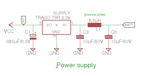

W3ll S. schrieb: > Ist das so ok? Man liest Schaltpläne von links nach rechts, soweit möglich. Du hast es sehr irreführend gezeichnet.
Stefan ⛄ F. schrieb: > Man liest Schaltpläne von links nach rechts, soweit möglich. Du hast es > sehr irreführend gezeichnet. Anfaenger.
#6592849
So gefällt es mir besser.

Welchen Sinn macht die Drossel am Eingang des Schaltreglers, außer ihn
zu behindern?

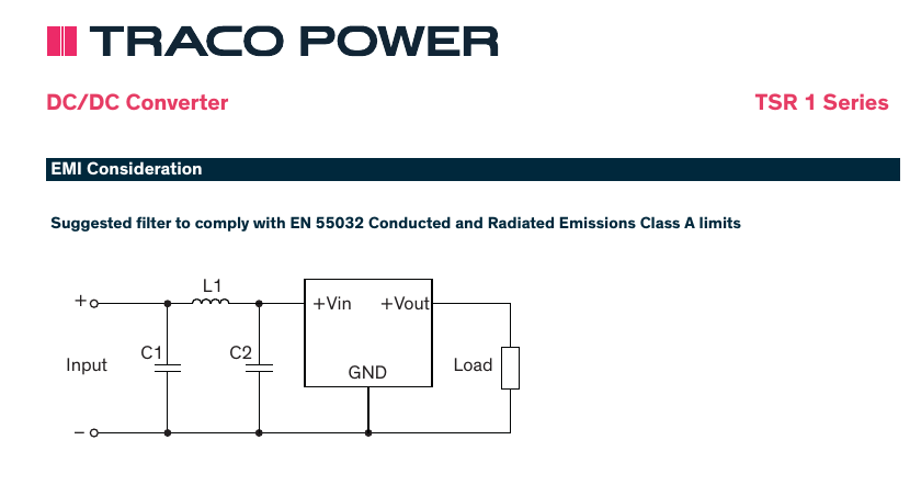

Manfred schrieb: > Welchen Sinn macht die Drossel am Eingang des Schaltreglers, außer ihn > zu behindern? Nennt sich PI-Filter und gehört zum guten Design bei sochen Wandlern....
#6593271
Manfred schrieb: > Welchen Sinn macht die Drossel am Eingang des Schaltreglers, außer ihn > zu behindern? Nennt sich EMV - die verhindert, dass Störungen vom Schaltregler in die Versorgung zurück fließen.
#6593278
Wolfgang schrieb: > Manfred schrieb: >> Welchen Sinn macht die Drossel am Eingang des Schaltreglers, außer ihn >> zu behindern? > > Nennt sich EMV - die verhindert, dass Störungen vom Schaltregler in die > Versorgung zurück fließen. Welchen Sinn ergibt das, wenn aus einer Batterie gespeist wird?
Manfred schrieb: > Welchen Sinn ergibt das, wenn aus einer Batterie gespeist wird? Vielleicht speist diese Batterie noch andere Geräte die sich gestört fühlen? Oder es sind andere Geräte da die Störungen produzieren und den Regler an dieser Stelle Stören. Oder er hat zwischen Batterie und Gerät 10m Kabel, die dann den Radioempfang des Nachbarn stören und dann fühlt der sich gestört? Oder.... Oder... Oder..
Manfred schrieb: > Welchen Sinn ergibt das, wenn aus einer Batterie gespeist wird? Das ist schon eine berechtigte Frage. Traco listet das auch nur unter den Recommendations auf, letztendlich müssten wir etwas mehr über die Anwendung wissen um das wirklich bewerten zu können.

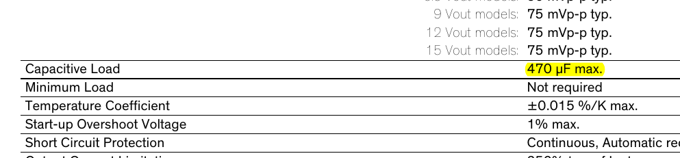

Eben nur wenn es in einem Flugzeug oder einer Marsrakete eingebaut werden soll. W3ll S. schrieb: > Ganz ohne den Elko ist die Spannung nicht stabil. Ich mach ihn kleiner > ... Es ist die gesamte max. Kapazität der nachfolgenden Schaltung.
Manfred schrieb: > Wolfgang schrieb: >> Manfred schrieb: >>> Welchen Sinn macht die Drossel am Eingang des Schaltreglers, außer ihn >>> zu behindern? >> >> Nennt sich EMV - die verhindert, dass Störungen vom Schaltregler in die >> Versorgung zurück fließen. > > Welchen Sinn ergibt das, wenn aus einer Batterie gespeist wird? Neben dem schon genannten zusätzlich: - das die Leitungen die zur Batterie führen weniger Störungen abstrahlen (sprich der Traco weniger per Antennen in die Umgebung stört). Bestimmt kommt jetzt die Frage: "Welchen Sinn wenn die Batterie fenab von jeglicher Zivilisation steht..?" SCNR.

Manfred schrieb: > Welchen Sinn ergibt das, wenn aus einer Batterie gespeist wird? Wer sagt denn, das der Regler an einer Batterie hängt? Laut Datenblatt https://www.tracopower.com/sites/default/files/products/datasheets/tsr1_datasheet.pdf zieht der Regler permanent mindestens 1 mA. Welcher Batterie will man das antun? W3ll S. schrieb: > Ganz ohne den Elko ist die Spannung nicht stabil. Ich mach ihn kleiner Mit welcher Last hast du gemessen?
Ja, es geht um Stoerstrahlung. Auf der Platine sitzt ein LM4871 Audioamp. Das Kabel vom Akku zum Board ist 8cm lang und liegt im gleiche Strang mit der LS-Leitung.
Bernd schrieb: >> Ganz ohne den Elko ist die Spannung nicht stabil. Ich mach ihn kleiner > Mit welcher Last hast du gemessen? Hallo Bernd, 70mA.
Bernd schrieb: > Laut Datenblatt > zieht der Regler permanent mindestens 1 mA. Welcher Batterie will man > das antun? Es ist ein Modellbauthema, es wird eingeschaltet, benutzt, ausgeschaltet. 1mA sind kein Thema.
#6593573
Ok, jetzt mal Butter bei die Fische: Wie sieht die komplette Schaltung aus? Welche Spannung hat dein Akku? Wie lange soll die Stromversorgung durchhalten? Was außer dem LM4871 muß noch versorgt werden?
Ja, die ganze Schaltung. An MC haengt der Motorcontroller (H-Bruecke). Der Akku ist ein 16850_5S(21v).
