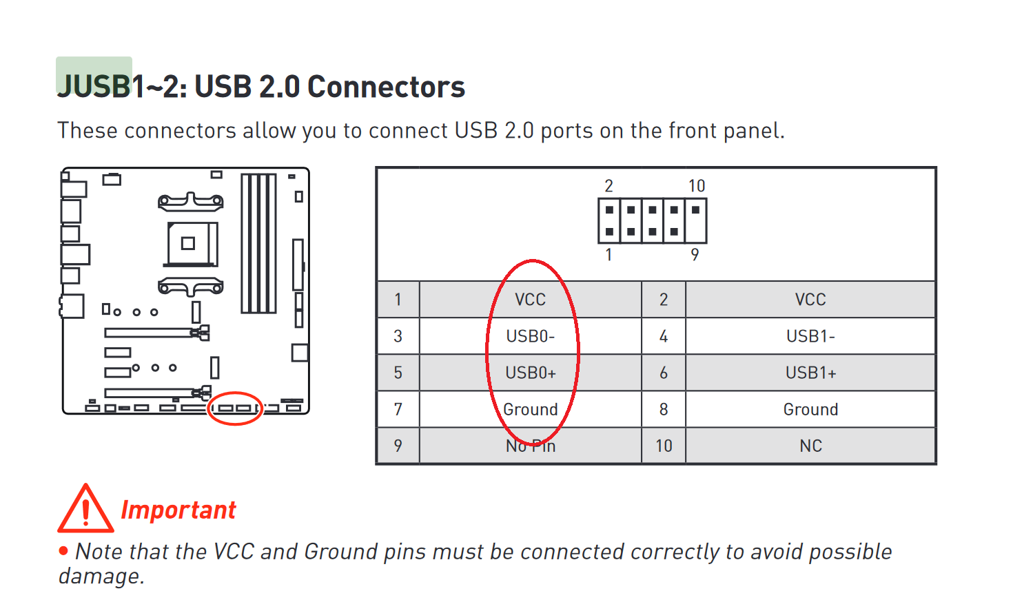

ich bin gerade dabei einen Microcontroller (Teensy 2.0 / atmega32u4) in
meinem PC einzubauen, um Infos zum System anzuzeigen, LEDs zu steuern
und die Lüfter abhängig von der Wassertemperatur zu steuern.
Der Plan ist es den internen USB 2.0 Header auf dem Mainboard für die
Stromversorgung und die serielle Kommunikation zu nutzen. Leider
funktioniert es bisher noch nicht so wie geplant. Wenn ich den
Microcontroller an einem "normalen" USB Anschluss hinten am Mainboard
anschließe funktioniert es, wenn ich jedoch den internen USB Header
nutze wird der Microcontroller nicht erkannt.
Auf dem angehängten Bild sieht man die Pinbelegung von meinem Mainboard.
Ich habe ein USB Kabel abgeschnitten und die weiße Ader am USB Kabel mit
"USB0-" verbunden und die grüne Ader mit "USB0+", was so auch dem USB
Standard entsprechen sollte. VCC und GND habe ich natürlich auch
entsprechend mit rot bzw schwarz verbunden. Strom bekommt der
Microcontroller, nur wird der Microcontroller eben nicht erkannt. Woran
könnte das liegen / was übersehe ich hier?

Ja, im BIOS ist alles aktiviert. Der PC erkennt auch, dass etwas
angeschlossen wird, sagt nur nach einer Weile, dass das Gerät nicht
erkannt wurde. Ich dachte auch erst, dass ggf. erst Treiber installiert
werden, aber auch wenn ich es länger angesteckt lasse oder den PC
zwischenzeitlich neu starte hat sich nichts verändert.
Ob ich noch manuell irgendwelche Treiber installieren muss um diese
Anschlüsse zu nutzen, dazu habe ich im Mainboard Handbuch nichts
gefunden. Bei dem Front-USB Anschluss (der ja auch auf dem Mainboard
abgegriffen wird) war es einfach Plug and Play - dieser hatte direkt
funktioniert.

Markus E. schrieb:
> Wie sicher bist du dir bei dem Kabel?
> Es soll schon vorgekommen sein, dass sich manche Hersteller nicht an die
> Farbspezifikationen gehalten haben...
> Vielleicht mal in eine blanke USB-Buchse stecken und durchpiepsen?
Bisher habe ich mich blind an den Farben orientiert, ich werde es aber
mal durchmessen.
... schrieb:
> Funktioniert deine Firmware, wenn der µC ein Reset-Signal bekommt?
> Funktioniert deine Firmware, wenn der µC beim Einschalten des PC bereits
> am USB-Port angeschlossen war?
> Hast du die Schirmung es USB-Kabels irgendwo aufgelegt?
> Hast du die Pinbelegung und die Crimpkontakte noch ein zweites mal
> kontrolliert?
Die ersten beiden Punkte muss ich mal überprüfen.
Die Schirmung habe ich nirgends verbunden. Sollte ich diese mit GND
verbinden bzw. könnte das tatsächlich das Problem verursachen?
Maxe schrieb:
> Ich würde als ersten Schritt mal was "anstecken", bei dem ich mir sicher
> bin, dass es der Rechner erkennen müsste, bspw. einen USB-Stick.
Auf dem Mainboard ist keine normale USB-Buchse, sondern nur eine
Stiftleiste. Das wird schwierig einen USB-Stick dort direkt
anzuschließen :D
__________
Nachtrag:
Die Farben vom USB Kabel bei den Datenleitungen scheinen tatsächlich
vertauscht gewesen zu sein. Dann werde ich es gleich mal "richtig rum"
testen und hoffen, dass es dann funktioniert.
__________
Das war tatsächlich das Problem, jetzt funktioniert alles. So
naheliegend und doch bin ich nicht drauf gekommen.
Danke für die vielen schnellen Antworten.
