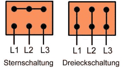

1. Natürlich gibt es andere Varianten U V W; X Y Z war früher üblich.
2. Wenn man U V W  mit L1 L2 L3 anschließt, dann dreht der Motor rechts.
Tauscht man die Außenleiter, dreht der Motor links.
Das Klemmbrett ist si aufgebaut, das man mit den Brücken die dabei sind
entweder eine Stern oder eine Dreieckschaltung der Spulen bauen kann.
Wenn man die Spulen noch anders verschaltet, sodass diese gegen einander
laufen und sich kein Drehsinn einstellt, wird der Motor nur brummen,
heiß werden und durchbrennen.

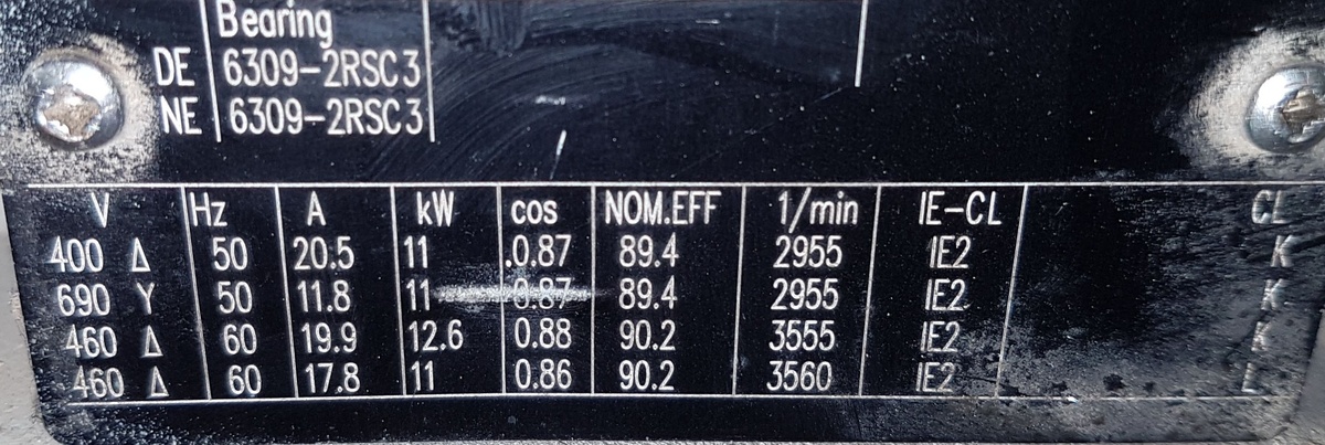

Gast #6593649
nein ist kein 2-Geschwindigkeitenmotor. Das was vom Typenschild übrig
ist, ist im Anhang. Der Hersteller ist Lammers. Seriennummer kann ich
aber noch anderweitig rausfinden.
Die Gewinde des Klemmblocks haben auch eine interessante Form. Die sind
länger und am Ende konisch zulaufend. Das war bestimmt mal irgendwas
Spezielles.
Ich hab den Wicklungswiderstand gemessen, der passt und auch die
aktuelle Beschaltung sagt, dass es so ist wie oben beschrieben.
Wie sagt man da: Sachen gibt's, die gibt's gar nicht.
Datenblatt habe ich angefragt, mal sehen was kommt.

(Firma: Funkenflug Industries) #6594583
> Das besagen die "komischen" Spannungsangaben.
Das besagt nur, daß Du von Elektromotoren keine Ahnung hast.
Die 460V sind in den USA mit ihren 60Hz durchaus üblich (460/480V) und
690V findet man hierzulande oft in der Industrie (660/690V), bzw. jeder
Motor, der sich für einen Stern-Dreieck-Anlauf an 400V eignen soll kann
das.

Martin schrieb:
> 1. Ist die Klemmbrettbezeichnung standardisiert,
Die ursprüngliche Klemmbrettbezeichnung war alphabetisch - ausgehend von
den drei Drehstrom-Phasen - so standardisiert:
RST lieferte Drehstrom vom Netz.
Schloß man den - die Reihenfolge übernehmend - an UVW an, lagen die
Wicklungsenden an XYZ.
Dabei mußte man aber wissen, daß das Wicklungsende von W bei X lag und
danach die anderen beiden wieder in alphabetischer Reihenfolge.
Insofern ist das mit den Wicklungsenden:
> also immer U1,V1,W1 und
> W2,U2,V2 (so wie hier:
> https://elektricks.com/assets/images/Klemmbrett_Bezeichnugen.jpg ) oder
> gibt es auch andere Varianten?
an sich klarer sofort erkennbar. ;)
Andere Varianten - abgesehen vom Betrieb an 230V mit Beilauf-Kondensator
- kenne ich nicht.
Hält man die Anschlußreihenfolge ein, ist ein Drehstrommotor
rechtsdrehend und bei "Phasen-Vertausch" von zwei Phasen linksdrehend.
Außerdem erhält man bei Quer-Brückung aller Wicklungsenden "automatisch"
die Sternschaltung bzw. senkrecht zu ihr die Dreieckschaltung.
