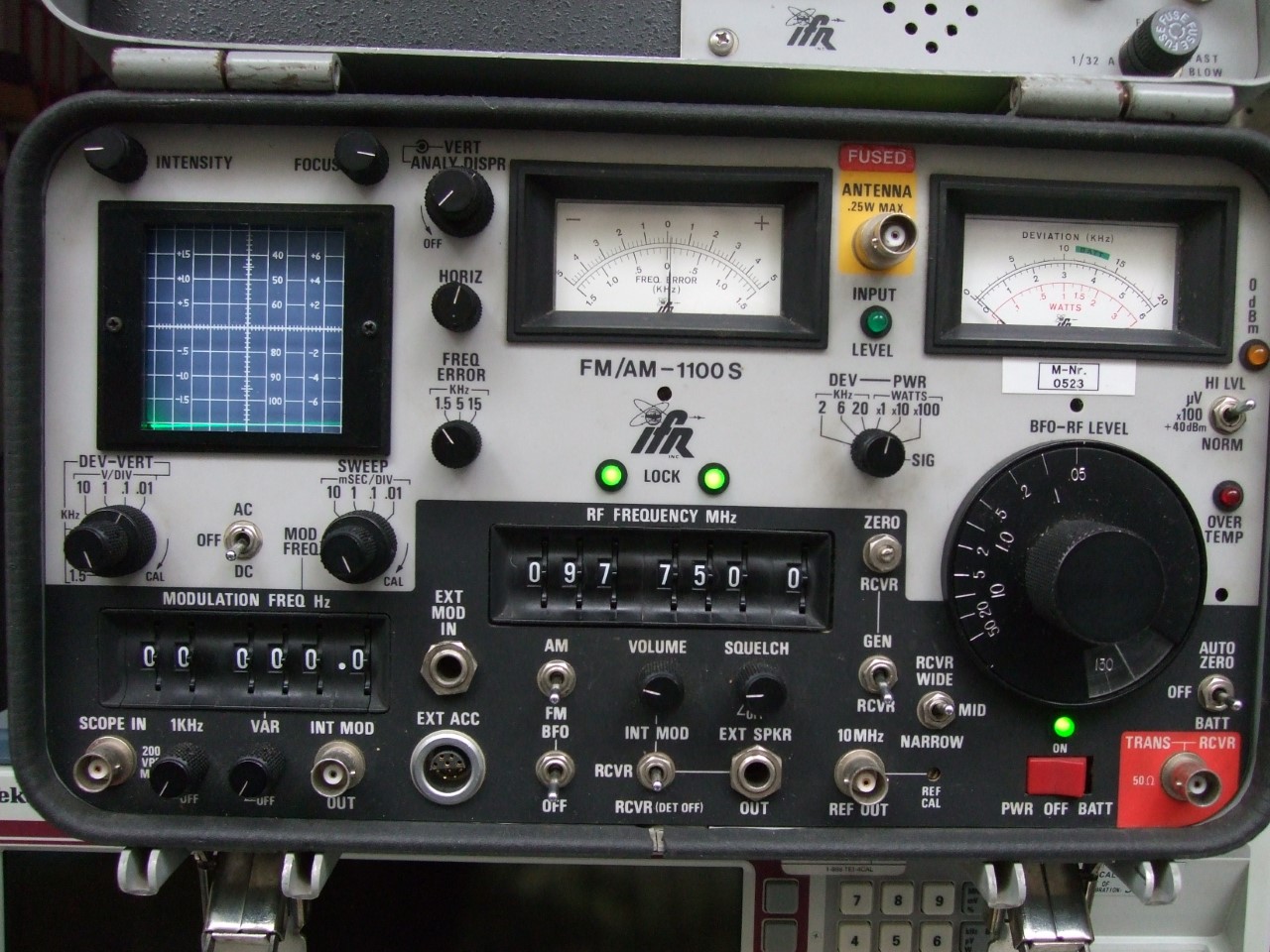

Moin, mir wurde kürzlich ein Aeroflex IFR FM/AM-1100S Service Monitor angeboten. Ich würde das Gerät für Filter-/Weichenabgleich, FuG-Reparatur und -abgleich nutzen wollen im Bereich bis 1GHz. Kennt hier jemand dieses gute Stück? Erfahrungen? Was sollte man für so einen IFR 1100S ausgeben??? Für sachdienliche Hinweise schon im Voraus vielen Dank! Grüße aus dem mittelhohen Norden Michael

Guten Morgen, den FM/AM 1100 kenne ich nicht aber hier auf dem Arbeitstisch steht der Nachfolger FM/AM 1200S. Preislich lag er vor ein paar Wochen im oberen 3-stelligen Bereich - und das ist auch genug Geld für einen über 30 Jahre alten Messplatz. Für das Gerät spricht schon mal das Gewicht und die Abmessungen. Er ist wirklich transportabel - im Gegensatz zu meinem SMFP-2 mit seiner Option B9, dem Sichtgerät. Weiteres Plus, der IFR hat keinen eingebauten Lüfter. Die Geräuschentwicklung vom R+S war irre, der originale Bühler-Lüfter flog irgendwann raus und wurde ausgetauscht gegen einen Noise Blocker XR-2. Diese Modifikation hab ich an allen Messgeräten mit Lüfter gemacht, es lohnt definitiv. Weiteres Plus , der IFR kann neben AM und FM noch SSB. Besser haben als brauchen! Gibt aber auch ein paar Nachteile. Zum einen sind die Biester ziemlich verbaut und wenn man ihm mal das Gehäuse runter gezogen hat bekommt man das kalte Graußen! Da willst du nix dran reparieren. Der Preis des Kompaktbau´s der 80er Jahre eben. Wenn man es doch machen muss hat man diese blauen Platinen vor sich. Die brechen gern mal oder es lösen sich ganze Leiterzüge. Muss man wissen ob man das will oder nicht doch eher was von R+S nimmt - die sind deutlich servicefreundlicher in jeder Hinsicht.
