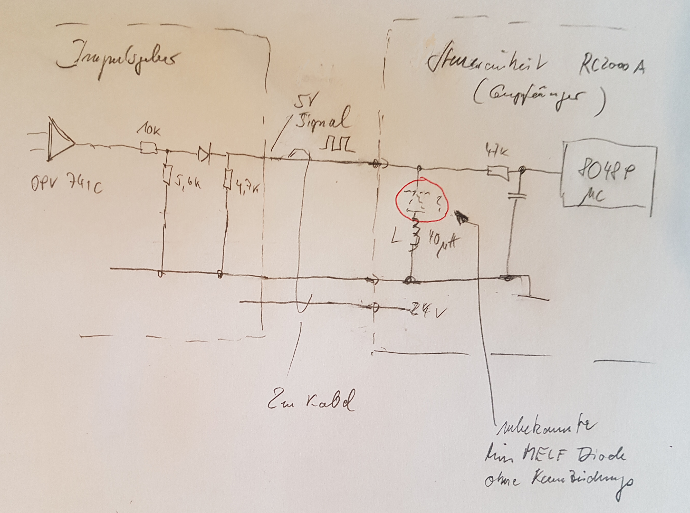

Hallo
ich habe eine Frage an die Experten.
Habe hier eine defekte Steuereinheit RC2000A vom Garagentorantrieb
GTD50.
Durch Messung habe ich festgestellt, daß eine Mini MELF SMD Diode vor
dem Signaleingang des MC 8048P Schluß hatt. Anbei eine Schaltungsskizze
der Umgebung.
Der Impulsgeber (Funkempfänger)links im Bild sendet ein codiertes 5V
Signal über ein ca. 2m langes Kabel zu der Steuereinheit (funktioniert).
Leider ist Diode nicht identifizierbar.
Die hat weder ein Farbring oder sonst noch was. Was ist das für eine
Schutzbeschaltung mit Diode und einer 40uH Drossel gegen Masse?
Was war das für eine Diode ,(Z-Diode)? Habe dazu nichts gefunden.
Welcher Typ kommt da infrage? Wäre dankbar für Hinweise.
Gast #6594160
Jo, kann man so machen. Die Diode war definitiv eine Z-Diode, die
Induktivität sorgt dafür dass kurze Impulse auf der Leitung die Diode
nicht schießen. Nicht wirklich elegant, aber funktioniert ansatzweise.
War es eine glaspassivierte Diode?
