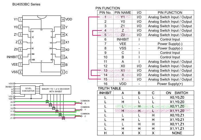

Ich verstehe den Verbindungsweg beim BU4053bc nicht.
das Datenblatt:
https://www.alldatasheet.com/datasheet-pdf/pdf/339183/ROHM/BU4053BCF.html
Auf meinem Bild das rot eingezeichnete:
wenn A:H B:H C:L  (roter Pfad)
dann sind verbunden: X1-X  Y1-Y  Z0-Z
hoffe das stimmt so !
Wenn aber grün eingezeichnet:
wohin geht dann X1 ?? gar nicht verbunden ?!
denn X0 - X .
Hab ich das so richtig verstanden ???
Danke für eure Hilfe !
LG, dentrixius
> denn X0 - X .
Das ist so bei (De-)Multiplexern.
Die "Wahrheisttabelle" verwirrt nur.
A schaltet die X-Leitungen, B die Y-Leitungen und C die Z-Leitungen.
Es wird immer eine Leitung auf eine der jeweiligen Gruppe geschaltet.
Vergleichbar mit einem Drehschalter (z.B. Programmwahlschalter bei der
Waschmaschine)
