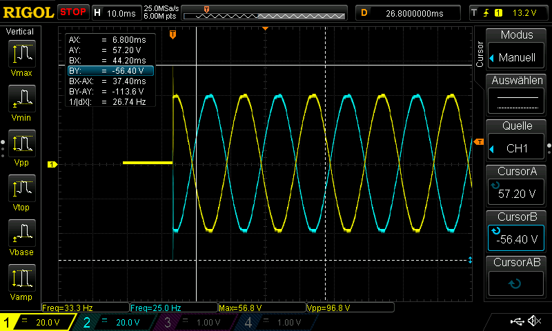

Bei dir kann es ein Windungsschluss des Trafos sein. Wenn er etwas warm
wird, kann der zum Tragen kommen und die Sicherung killen.
Sollte man durch messen sekundär herausbekommen. Verformter Sinus und
Abweichungen von der Nennspannung sind da die Hinweise.

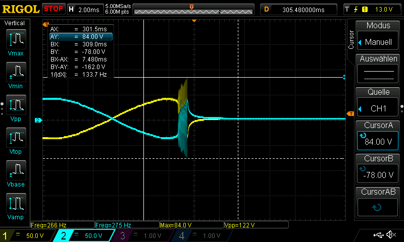

Ich hab jetzt auf jeden Fall die Sache mal mit dem Oszi angesehen.
Meiner Meinung nach sieht der Sinus okay aus und der Vpp passt auch mit
80V zum Soll.
Beim Ein- bzw Ausschalten sieht man halt hohe Peaks aber ob das damit
zusammenhängt?

Kann sein...
Schon als Laufjunge beim "VEB Messelektronik Berlin" wurde mir
eingeschärft: Geräte NIE kurz hintereinander Aus-Ein-Aus-Ein zu
schalten.
Jeder Trafo hat einen Restmagnetismus, der sich langsam abbaut.
"Langsam" können durchaus auch mal Sekunden sein.
