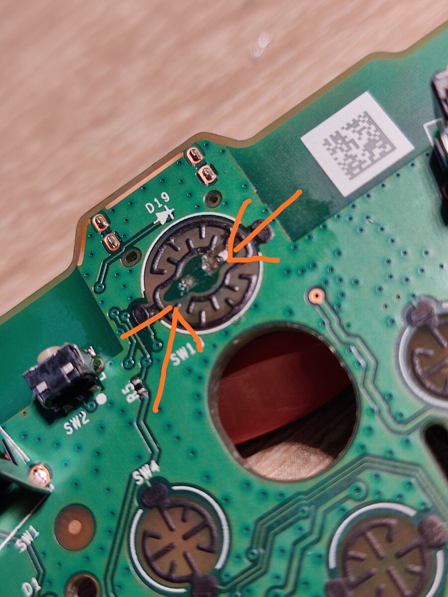

Ich wollte eine Led ersetzten auf dieser Platine.Problem ist nur beim
ablöten der alten habe ich anscheinend auch die Lötstelle zerstört. Nun
hält hier kein Lötzinn mehr und ich weiß nicht was ich machen soll.
Mit freundlichen Grüßen
#6596156
Kupferklebeband, unter dem Mikroskop den Lötstop wegkratzen und eine
kleine Insel Kupferfolie ankleben und verlöten, dann kannst du eine neue
LED platzieren.
Oder die LED an einer Seite anlöten, evtl. ankleben und dann die andere
Seite mit Bodgewire verdrahten.
