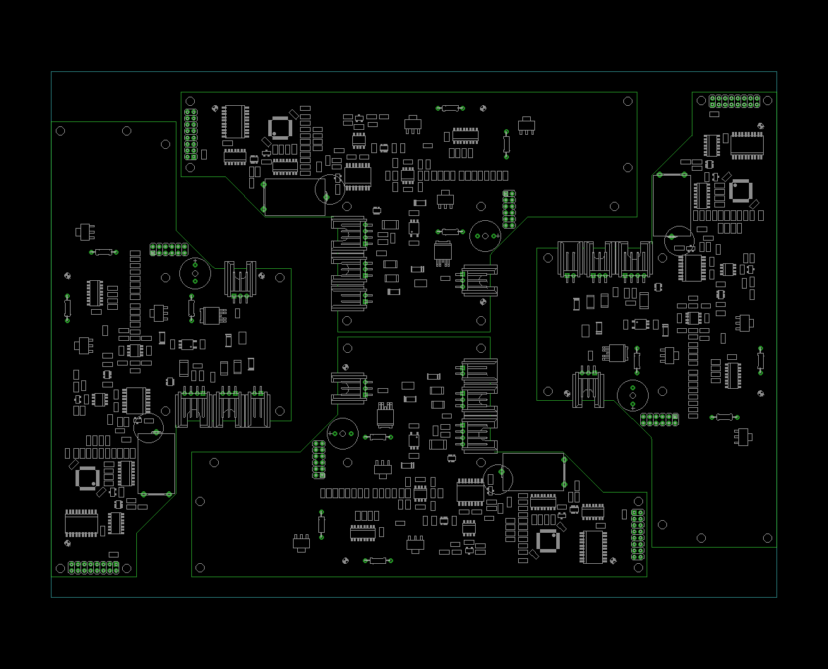

Wird man mich für diesen Nutzen verfluchen?
OP #6597307
oder kann jeder Bestücker selbstverständlich auch verdrehte Platinen?
Diese hier ist nämlich etwas unförmig und mit 182x95mm eigentlich noch
zu klein für Einzelstücke. Der vierfach-Nutzen wäre gerade angenehme
290x210mm groß, wenn man nur oben und unten einen Rand lässt. Aber alle
4 wären unterschiedlich gedreht. Alternativ gibt es viel Verschnitt.
Der Leiterplattenhersteller kann ja einfach (wegen E-Test) 4
verschiedene Layouts berechnen, aber was sagt ein Bestücker dazu?
Gast #6597313
Dem sollte das ausgesprochen egal sein. Für den Bestückautomaten ist das
Ding eine Platine, auch wenn Du die hinterher in vier Teile sägst.
Bauteile vor dem Absetzen passend drehen macht die Maschine automatisch,
da entsteht kein Mehraufwand.
Auch bei zwei identischen Designs auf einem Nutzen wird eigentlich immer
Rotationssymmetrie bevorzugt.
Der Leiterplattenfertiger freut sich wenn die Abfallstücke mit ungefähr
der gleichen Kupferdichte belegt sind wie der aktive Teil des Designs.
Dafür haben die meisten Tools so eine Schraffierfunktion (crosshatch).

Gast #6597667
> Platinen?
Wenn Du Nutzen bauen willst, beschäftige Dich damit wie man die
effizient vereinzeln kann. Bei dem Obigen sehe ich in Gedanken schon
ganz viele Frässtege die entfernt werden müssen, das kostet Zeit.
Gestalte Nutzen so, das die am besten nur durch Ritzungen zu vereinzeln
sind.
Leiterplattenfläche ist so günstig(wenn man nicht gerade 8 lay HDI oder
solche Späße macht) das du Dir solche Drehorgien sparen kannst.
1. Lass den Bestücker das Nutzen machen
2. siehe 1.
3. siehe 2.
Dann kann der Bestücker seine Fiducials für Pastendruck, bestücken, AOi,
Selektivlöen, laserbeschriftung, ,... so aufbringen wie er will.
Auch wenn Du mit einem ganz tollen Nutzen ankommst, rechen immer damit
das der Bestücker das eh dann nochmal mit seinen benötiten Rändern
erweitert und die nachher wegtrennt.
Es gibt einfach zu viele individuelle Einflüsse bei der
Nutzengestalltung als das man das verallgemeinern könnte.
Wenn Kunde mit Nutzen ankommt, was ist mit X-out pcb? wie sind die P&P
daten, ist das auch schon Nutzen, muss also die AV daraus wieder 4
einzelen pcb's machen damit der Mensch an dem Maschine einzelne pcb's
deaktivieren kann bei x-out? Kostet auch wieder zeit=Geld - oder weil
das zu aufwändig ist wird x-out nicht zugelassen, also ist die ganze
Leiterplatte wieder teurer...

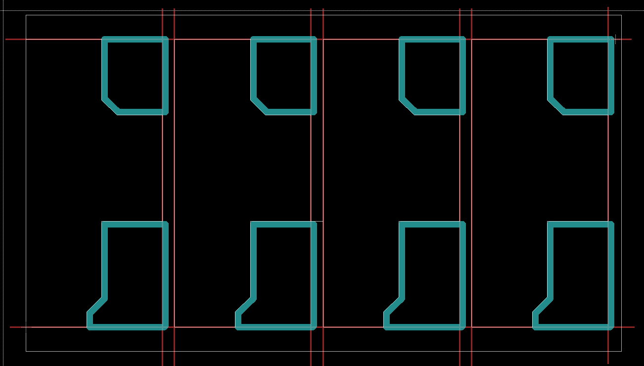

Gast #6597756
Bauform B. schrieb:
> Ihr habt gut Reden, wie soll das mit so einer Platine gehen? Wenigstens
> dürfen in diesem Fall die Reste von perforierten Stegen ringsrum übrig
> bleiben.
so würde das bei uns laufen.
rot ist geritzt
türkis vom pcb hersteller gefräst und entfernt.
Nutzentrennen am manuellen Linearschneider, 9 Schnitte a 3 Sekunden für
ein Nutzen.

Gast #6597762
Bei uns nicht. Zuviel Verschnitt, gibt schlechte Nutzenauslastung. Und
die großen Löcher in der Platte führen zu ungleichmäßiger
Wärmeverteilung, das gibt Mecker in der Herstellbarkeitsbeurteilung.
Lass die Frässtege an den v-Scores weg, so dass die Flicken erst beim
Vereinzeln rausfallen.
Gast #6597794
Christoph db1uq K. schrieb:
> Ritzen und brechen geht so ja nicht, kann man das wasserstrahlschneiden
> oder wie macht man solche Schnitte? Oder spült der Wasserstrahl alles am
> Rand weg?
Wo jetzt? Bei der Skizze von Majo trennt man mit einem Rollmesser
entlang der Ritzungen. Brechen geht gar nicht wenn SMD-Bauteile bestückt
sind, da leitet man undefiniert Kräfte ein und verursacht Vorschäden,

Gast #6597803
Soul E. schrieb:
Sorry, habe ich vergessen zu schreiben, stimme aber voll zu:
Die großen Löcher zwischen den Nutzen wird der Leiterplattenbestücker
nach seinen Wünschen noch mit Leiterplattenmaterial auffüllen (viele
machen z.B. eine "Schachbrett-Kupferfläche" und diverse Beschriftungen
drauf), und beim Vereinzeln der Leiterlatten bleiben dann relativ große
Abfall-Reste übrig.
Wasserstrahlschneiden beim PCB-Vereinzeln habe ich noch nie gesehen,
aber ansonsten wird je nach Vorliebe/Anforderung:
- mit Werkzeugen kraftfrei "getrennt" (bei langen, geraden Kanten)
- Anbindungsstege weggefräst
- per Scheindewerkzeug getrennt (hohe Werkzeugkosten)
Gast #6597868
Georg schrieb:
> Soul E. schrieb:
>> fährt die vom CAD ausgegebene Fräsbahn ab.
> Und fräst dabei alle Bauteile an die er genau auf den Rand oder darüber
> hinaus positioniert hat.
naja, darüber macht man sich eben bei der Nutzengestaltung Gedanken.
Ritzkannten haben unter Bauteilen halt nichts zu suchen, Stege
eigentlich auch nicht, es gibt aber Außnahmen.
#6597891
Bei der Nutzengestaltung ist man sehr frei, man kann Boards beliebig
drehen, man kann, in Grenzen, auch Boards Seitenverkehrt mischen. Bei
manchen Geometrien kann sowas sinnvoll sein, dann liegt eine Top neben
einer Bottomseite. Allerdings muss man da aufpassen, dass die Bauteile
nicht zu schwer werden, sonst geht das nicht. Gesehen habe ich
dergleichen aber schon. Unterm Strich sollte dir das aber eigentlich
egal sein. sofern du den Nutzen nicht benötigst würde ich beim LP
Fertiger Einzelplatinen bestellen. Zu wieviele dieser dann aus diesen
einen Produktionsnutzen macht und wie der die Platinen in ebendiesem
Ausrichtet kann dir ja egal sein. Bei manchen Dingen, wie z.B. einem
angefasten Stecker mit Goldkontakten ist klar, dass dieser Außen am
Nutzenrand liegt, es bleiben somit noch 2 Transportränder übrig. (Oder
die Fertigung der LP wird richtig teuer -Tiefenfräsen mit Stichel ist so
ausgefallen, dass sich LP Fertiger das sehr gut bezahlen lassen)
